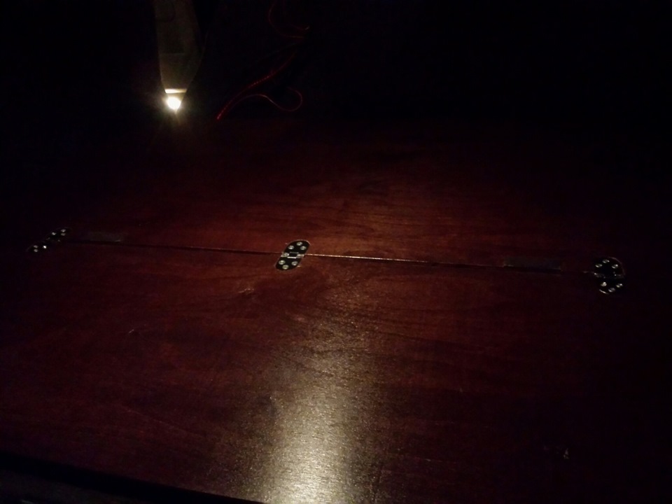

Ниша для усилителей.Крышка пола из фанеры, 2 частиПетли борные врезаны в ровень, позволяют складывать 2 части в притык.Дополнительный ящик с упорами.Усилители на местеЯщик сьедает около 12см багажника.

а как по поводу вентиляции усилков?
Ниша в которой установлены усилители сторона от кресел без перегородки, по этому вентиляторы не ставил, и сам ящик широкий задохнутся не смогут.
а запаска где теперь?
под ящиком на месте.
отлично, доставать не проблемно?
не мишает.
