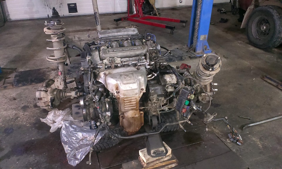

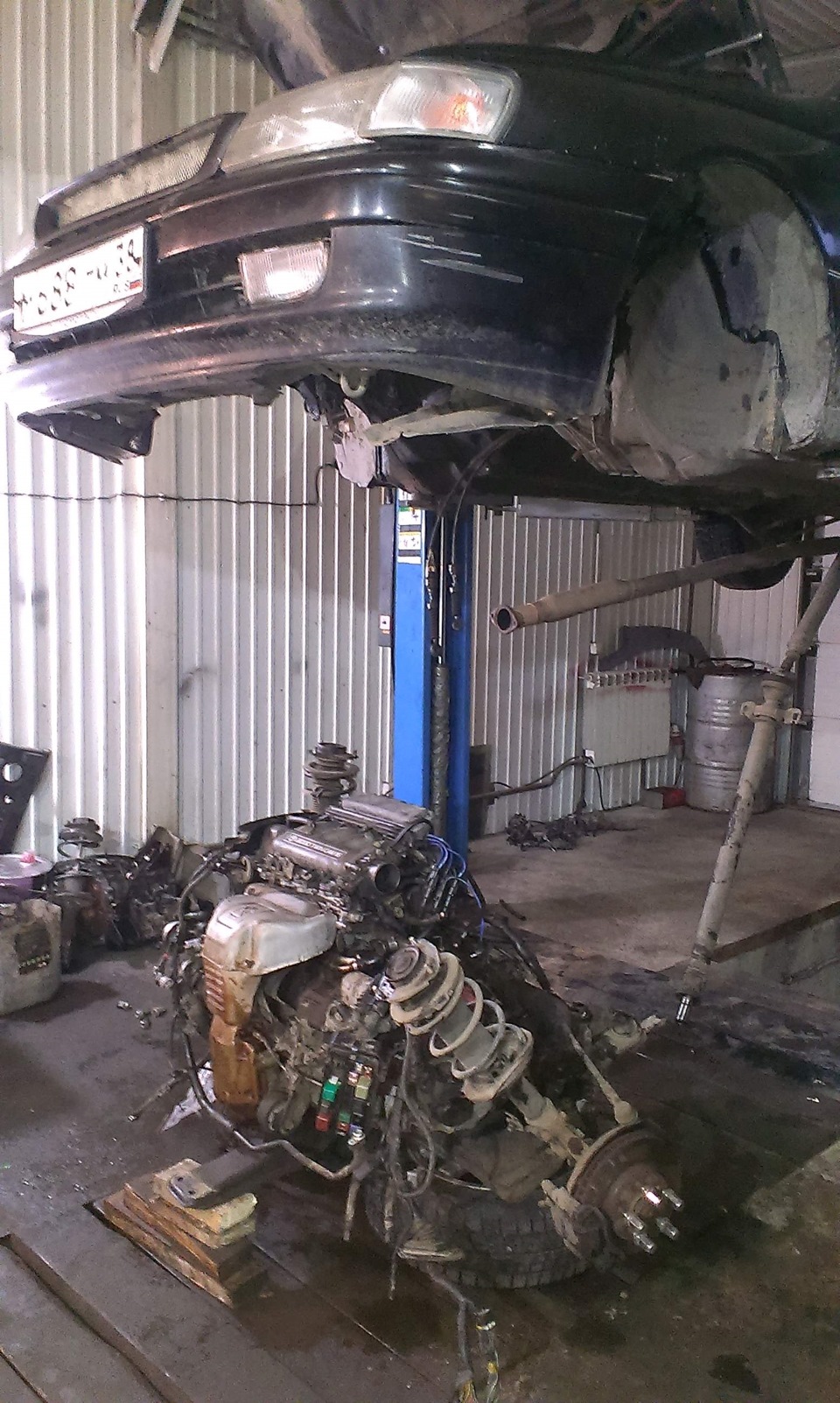

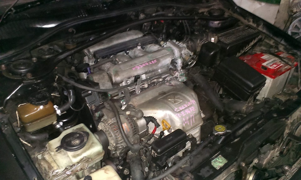

Недавно был заменён мотор на такой же контрактный 3S-GE.
На старом треснул канал охлаждения одного из цилиндров. Отец однажды проглядел уровень антифриза, машина закипела. Потом ещё пару раз кипела, так как антифриз мог уйти внезапно.
Сначала думали, что продуло голову: сняли, отмыли, шлифанули, опрессовали поставили. Но дуть не перестало. Тогда и поехали за контрактным мотором. За мотор отдали 29000 рублей. Мотор хороший, чистый, пробег около сотни.
Сейчас отец ездит, тщательно следит за уровнями :-)
В итоге на всё про всё ушло чуть больше 50 000 (11000 снять-поставить голову с шлифовкой и прокладкой, 29000 мотор, 6000 снять поставить мотор, новые масло, антифриз и т.д.)

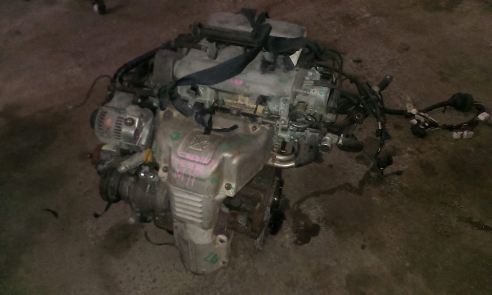

Теперь появился донор для отцовской и моей Калдин.
Кстати, есть на продажу коса от мотора в салон, впуск, выпуск, приёмная труба, трамблёр, дроссель, генератор, ГУР и много ещё. Всё с мотора 3S-GE, 3 GEN, Caldina 195, 4WD. Спрашивайте, договоримся.
