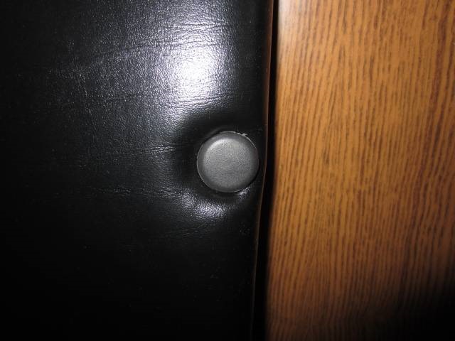

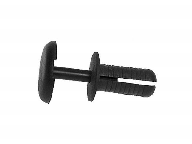

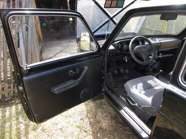

Решил сделать по простому. Главное чтоб динамики надежно сидели и особо не торчали. Крючки на открывание сделал от Газели, они покрепче, да и смотрятся в принципе неплохо. Переделывать даже почти ничего не пришлось, лишь дополнительные пара отверстий для крепления накладок. Использовал фанеру 8-ку, подложку 3-ку и кожзам. Фанеру крепил шурупами с 88 клеем, а кожу с подложкой — степлером. Готовые панели закрепил на пистоны обивки, в штатные отверстия, снимать по надобности проще. Для лучших акустических качеств проклеил шумкой 8-кой (обрезки остались после проклейки салона) и карпетом.

Супер гениально и солидно! Жаль нет фото как все на двери!
По возможности фото сделаю и тоже выложу
