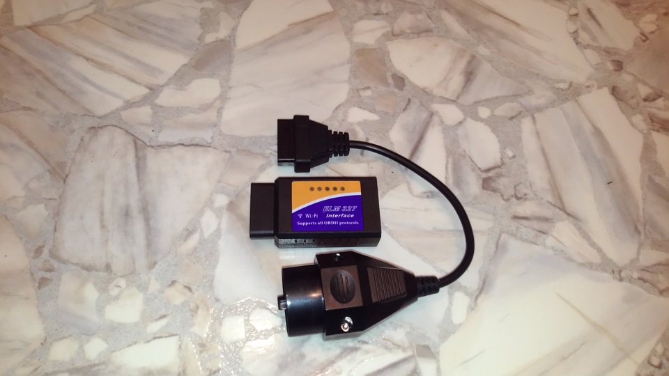

Платить по 10 евро за диагностику в сервисе надоело, за три месяца отдал 50 евро потратить их можно было гараздо эффективнее. Почитал немного про диагностическое оборудование и решил заказать простенький адаптер для чтения и стирания ошибок, цены на блютус адаптеры в Китае начинаются с 2 евро. Вай фай версия стоит 10 + 3 евро фишка под 20 пиновый разъем. На ютубе нашел видео, как таким адаптером считывают ошибки с Е53 и решил заказать, сегодня забрал, проверил, работает.
А вот чего надиагностировал, в общем-то это не новость.
Запчасти на фото: P0340

какие неисправности были при неисправном датчике распредвала ?
Низы пропадали, жмешь педаль, а машина нехотя так разгоняется, после 3 тысяч едет нормально, и заводится, иногда, не очень. Датчик не совсем мертвый, глюк плавающий, ошибку стер, снова пока не появилась
слушай небыло у тебя такого типо как стоишь на светафоре на холостых и проста даешь газу и чувствуешь что двигатель подтраивает
У меня автомат, поэтому газу на светофорах не даю. При прогреве, в определенном диапазоне температур (стрелка на 1/4 от всей шкалы) обороты плавают, падают немного, потом выравниваются, с прогревом до рабочей температуры работает ровно.
