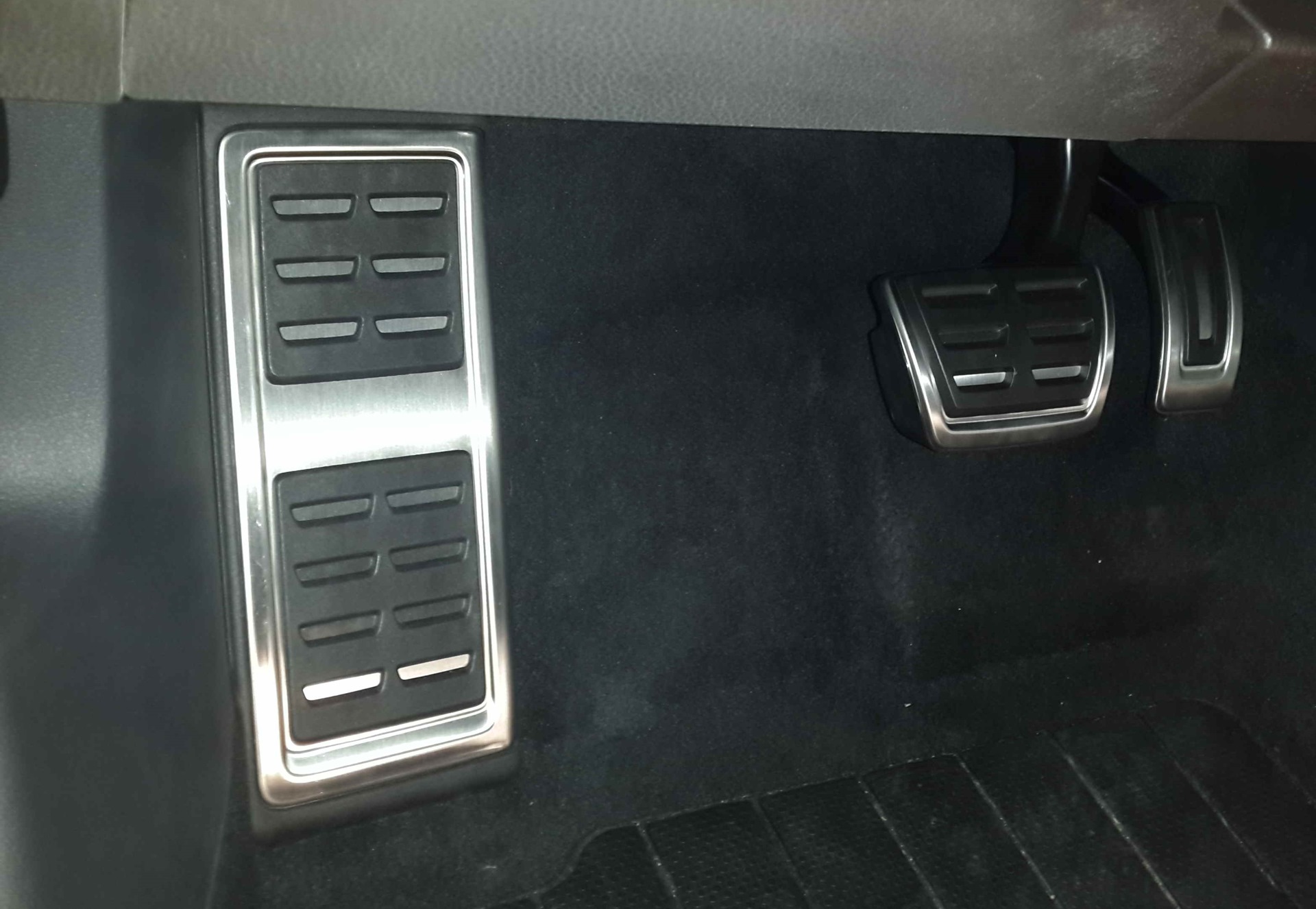

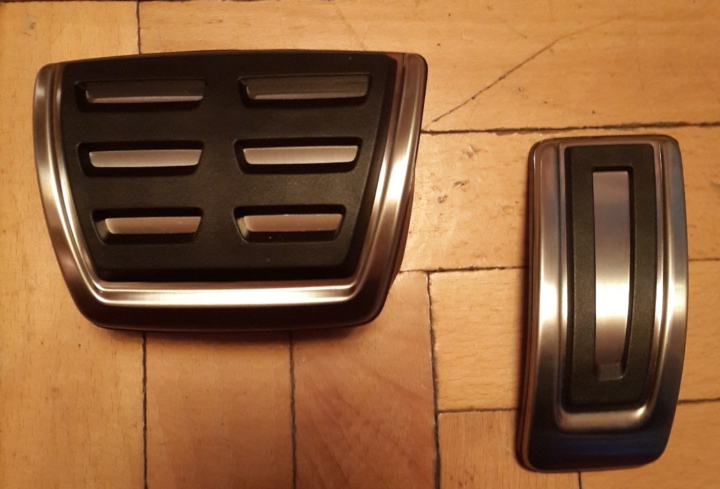

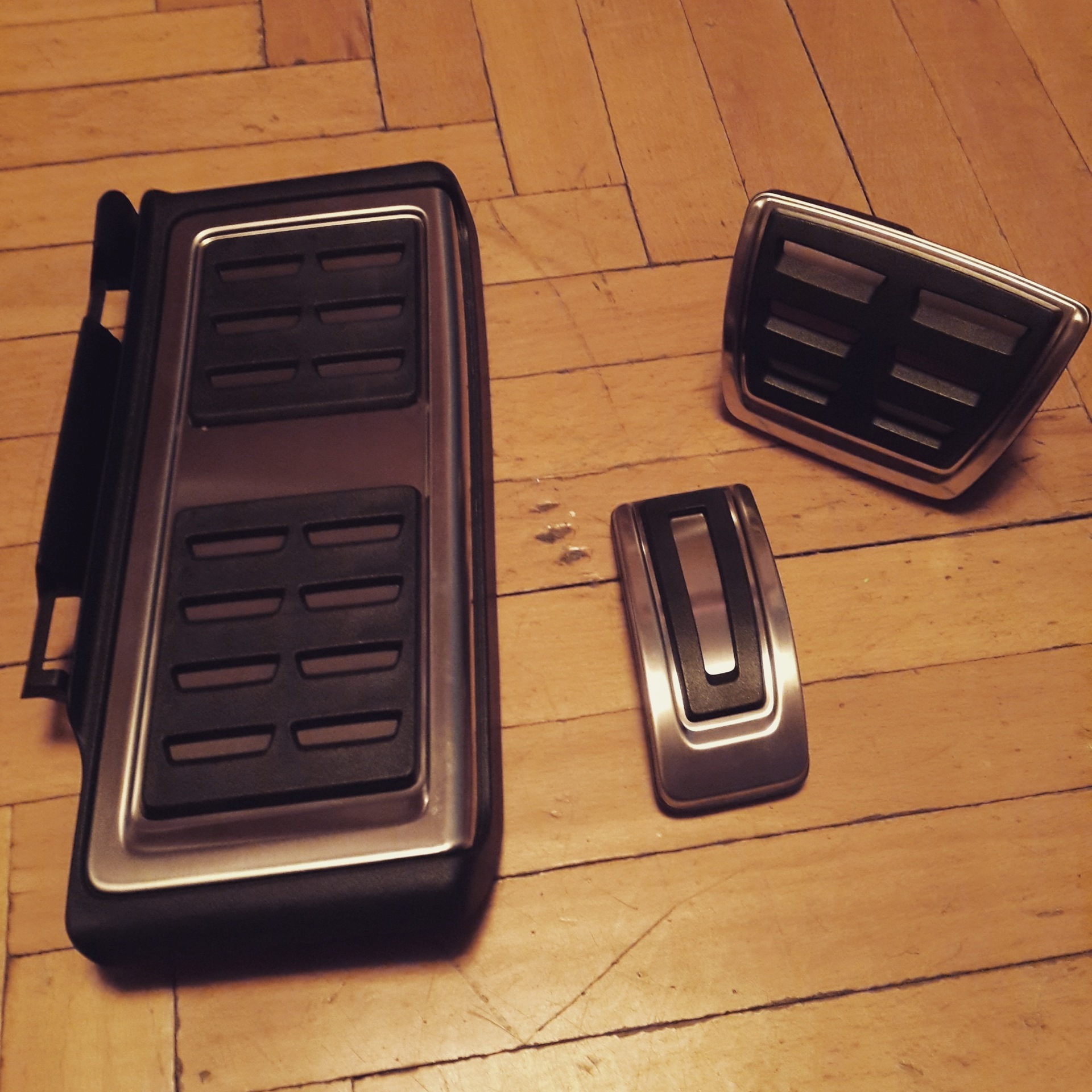

Давно уже были куплены, но только сейчас установлены)

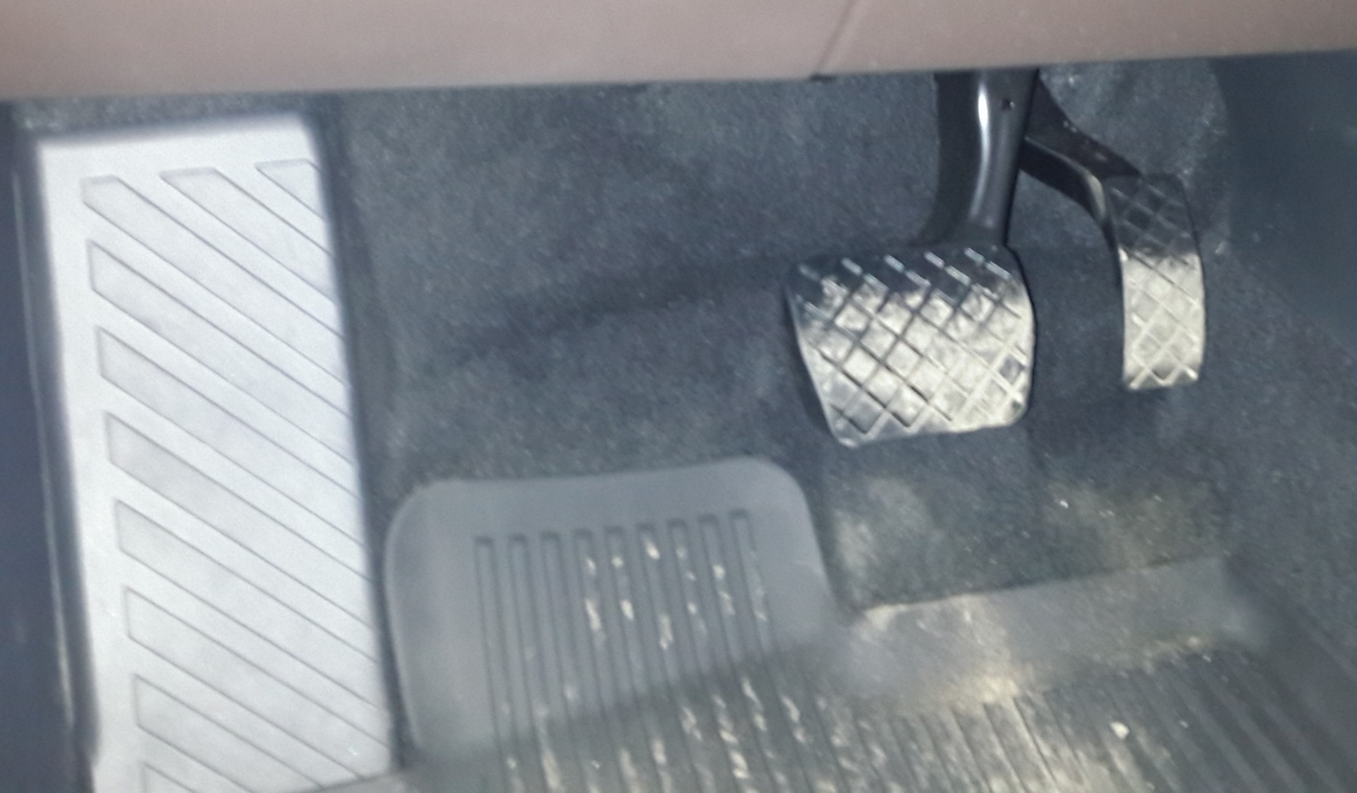

Так случилось, что в MK3 многое раздербанили на допники…так же произошло и с педалями, а вернее с накладками на них)
Без накладок выглядят они просто катастрофично на мой взгляд для нашей комплектации)
5E1064205 — Накладки на педали из нержавеющей стали для авто с автоматической коробкой передач. (3 380 р.)
Судя по коробке подходят и на окташу и на рапид)
Ну и куда ж без отсутствия для суперба чудной накладки для упора левой ноги, благо хоть более менее человеческий пластмассовый во всю длину до коврика прилепили)))
Ну зато на Самце хоть накладки на педали в комплектации были, но так же с упором проблема…хоть и есть резиновая нашлепка, но она не доходит до конца и как результат — отрезок между ней и ковриком всегда уделан.
Но все же, накладку у ББ тоже меняем на соответствующую)

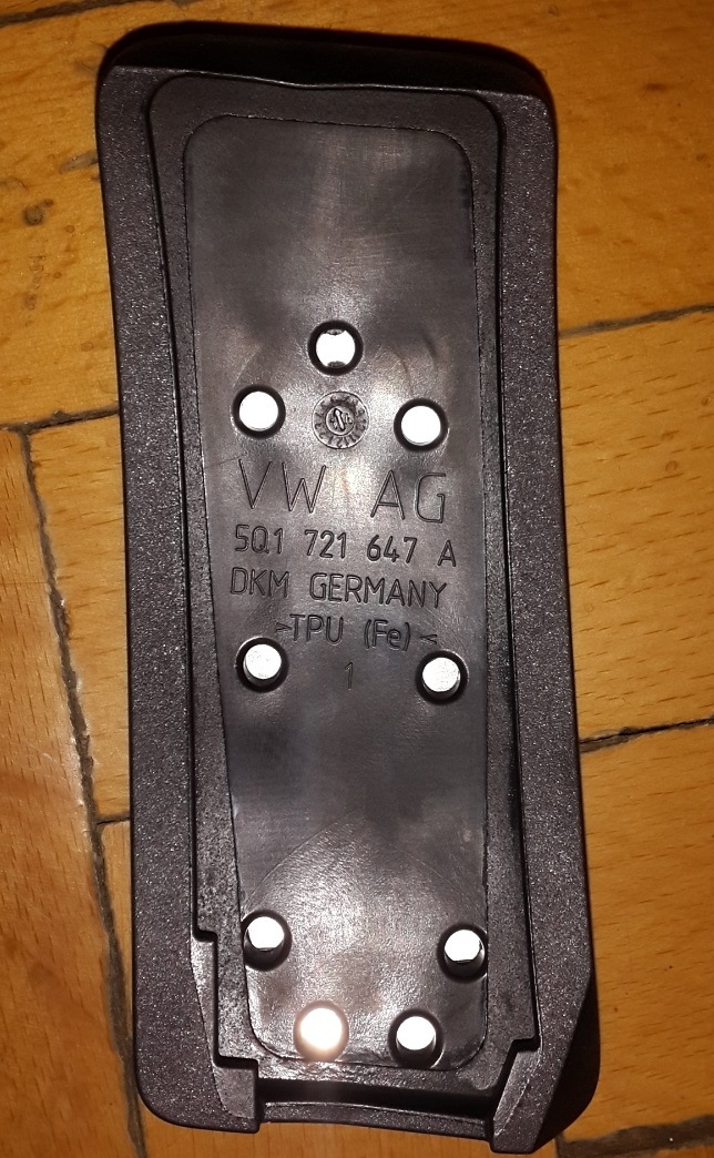

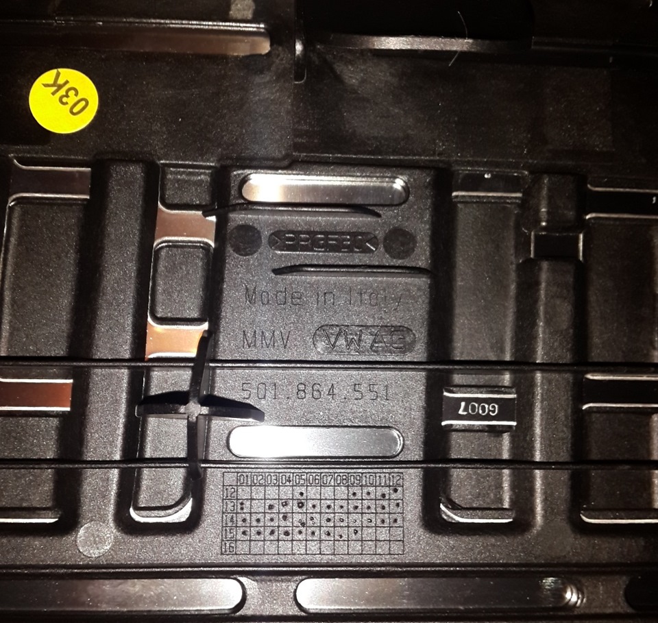

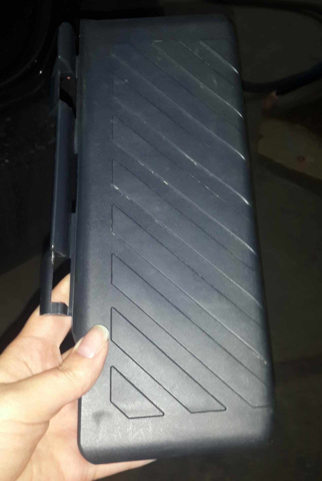

5Q1864551 Накладка для упора левой ноги (1 700 р.)
И понеслась))

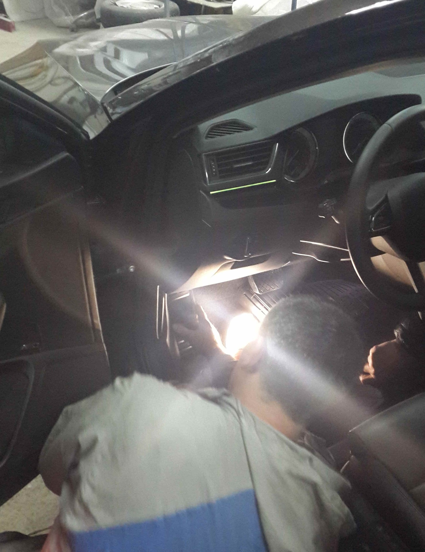

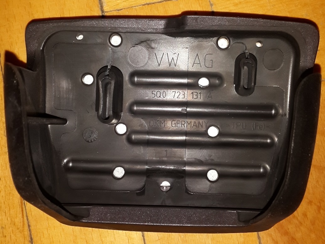

Как все прекрасно знают, с накладкой на тормоз проблем нет вообще никаких. А вот с педалью газа помумукались минут 10. Как минимум лучше предварительно ее кипятком замочить, т.к. пластик с педали не снимается как на тормозе.

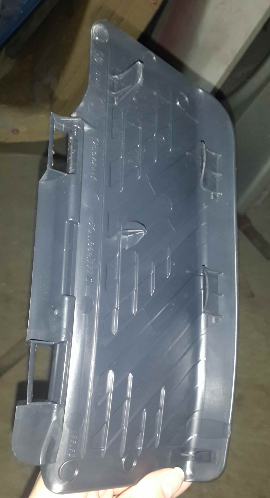

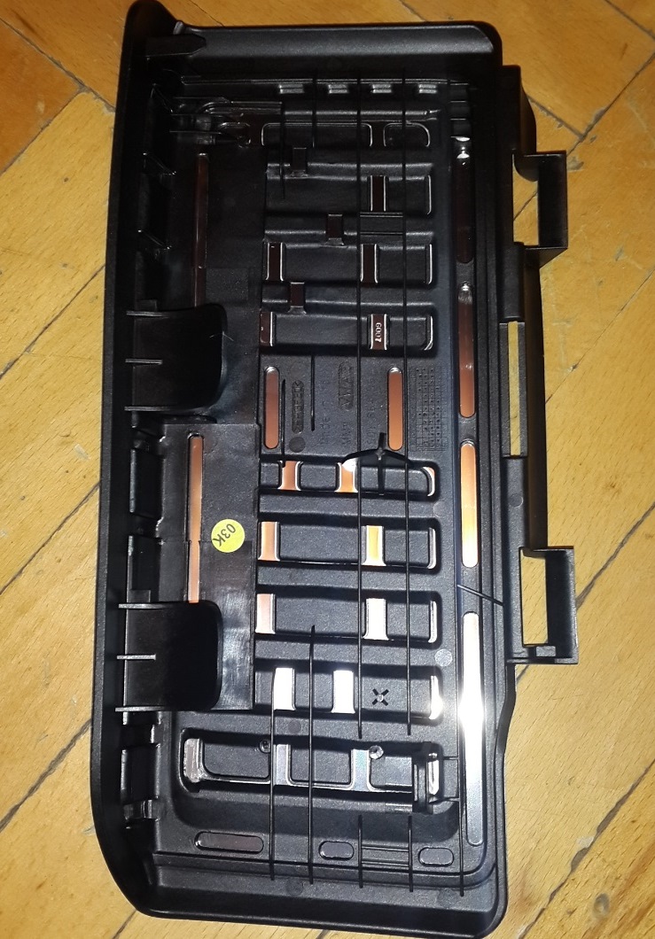

На удивление, накладка на упор ставится максимум за минуту! Если знать как ставить))) Ручку капота не снимали, отогнули обшивку, отщелкнули пластиковую накладку и защелкнули новую.
Пластиковая накладка один в один как хромированная.
Так что теперь есть еще и запчасти в виде пластикового упора и накладки тормоза))
Итог вот таков:

Так и не понял, что и где отогнуть, чтобы упор поставить :(
Там обшивка салона мешается, мы ее растармашили чтоб подлезть и снять пластик
