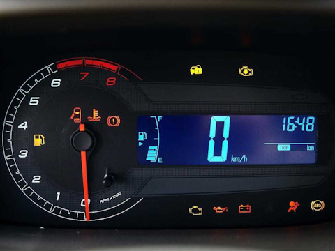

Первым делом сразу заменил блок управления светом вот на такой. Сделал это для проверки штатной проводки ПТФ. При нажатии на секцию ПТФ передние не загорается пиктограмма на приборке. поэтому придется прошивать BСM под туманки… а хотел все сам поставить

нет дружище без прошивки никак 10000%
проверено уже неоднократно
едь к ОД и прошивай
сразу заработает
Установил ПТФ, поменял кнопку, развел провода, подключил. Не работает. Пиктограмма на приборке не загорается. Что делать? Без прошивки ВСМ не получится? Что такое ВСМ?
странно…может ты кнопку нету взял?у тебя вон она под датчик света…
