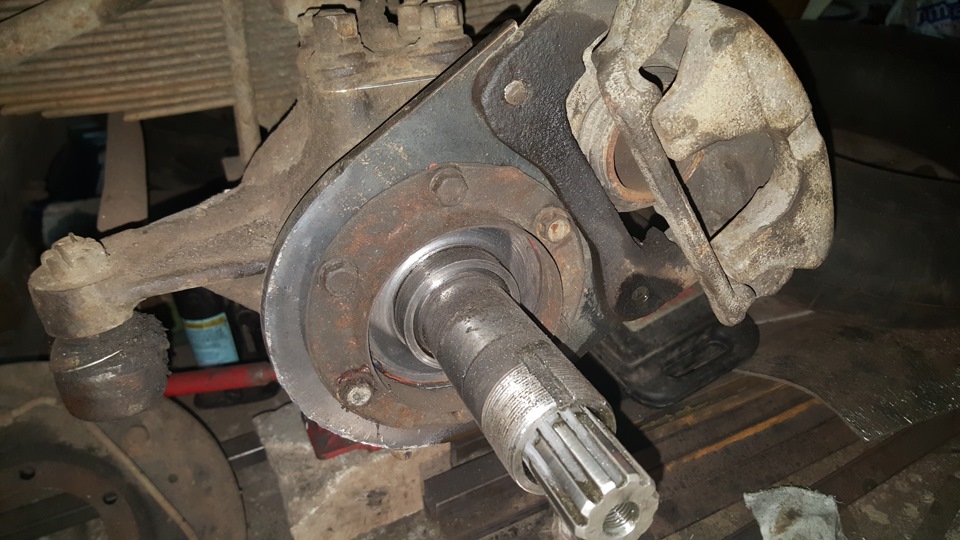

Всем привет. Собрал, на конец-то, дисковые тормоза. Частенько читаю есть у некоторых проблемы с фотиком.(че жалуются, иди да купи, стоят копейки). А у меня теперь фотки еще лучше будут- купил Samsung Galaxy S6 Edge+.Дорого, но того стоит))) Писать что как делается смысла не вижу- разжовано не раз, единственное у меня бюджетный вариант.
промыл всю старую смазку бензином по напором.
так же промыл все детали.
не помню как называется смазка, посоветовали такую- типа не будет выдавливать. посмотрим…
план шайбу делал токарь. образец один в один, но пришлось сточить под супорт(поршень чутка упирается в шайбу)
примерил- все норм.
снял супорт, поставил шайбу 4 мм под тормозной диск, самм диск, супорт, проставки. на фото видно все детали.
все на месте(правда это другая сторона, забыл сфоткать ту же сторону). Теперь остается соеденить тормозной шланг. Сразу не захотел- хз кто и когда менял тормозные трубки, если меняли еще)
