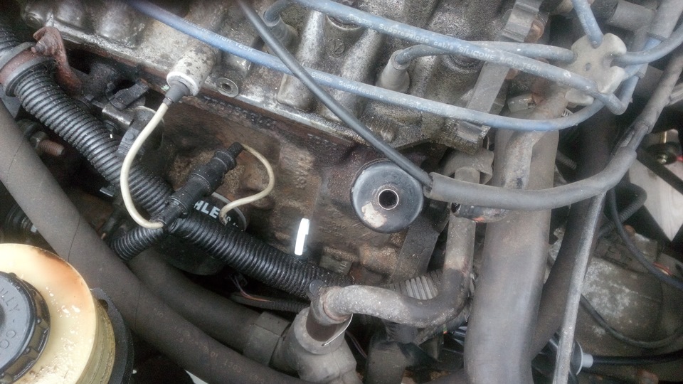

Ну с заменой масла проблем никаких. Открутил-слил-фильтр открутил. Все просто. Заодно почитил сапун.
Достается просто постучал туда сюда чуть чуть и вытащил.

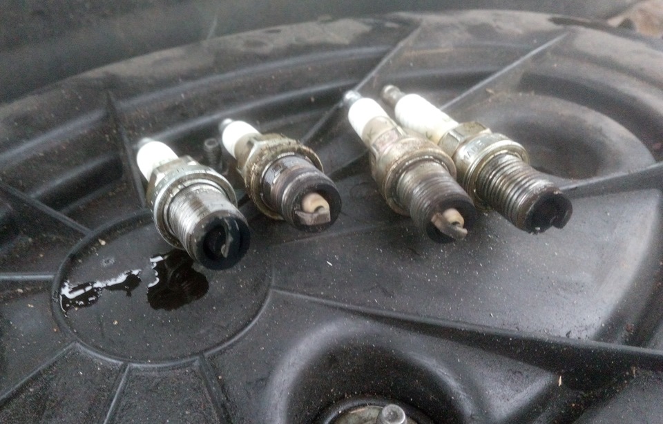

Попутно выкрутил свечи и был расстроен. Первая и четвертая в нагаре. Но разбор полетов по этому поводу оставим до лучших времен.
