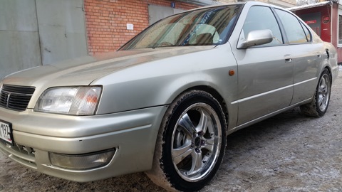

В связи со сменой аккумулятора пришлось менять клеемы, плюс решил сделать разминусовку, говорят полезно, точно не вредно, клеемы взял красивые надеюсь они не только красивые но и имеют хороший контакт и клеемы круглые для прикручивания к кузову и двигателю, все это буду смазывать медной пастой для лучшего контакта и изолирования от неблагоприятной окружающей среды. Кабель взял 8GA 8 квадратов по русски один кабель на левое крыло пойдет от минусовой клеемы другой на правое, от них пойдут на движку 2 кабеля, родной минус естественно остается.
