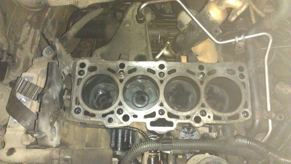

уважаемые драйвейчане помогите!
Выскочила такая проблема, выкидывает антифриз!
Не важно, прогрет двигатель или нет, и не важно какие обороты-даже в красной зоне на месте никаких симптомов нет, и даже не собирается что либо делать!все в порядке! НО только при движении при 2500 оборотах начинает выкидывать антифриз! Менял термостат не помогло, помпа качает нормально!радиатор весь теплый и патрубки тоже! двигатель не разу не перегревался, и температура выше 90* не поднималась!
Голова уже не варит, причину найти не могу!
Помогите кто чем может
Может у кого и была такая проблема!
НУЖНА ПОМОЩЬ

Всем кто откликнулся, большое спасибо! действительно это была пркладка ГБЦ!
Прокладка ГБЦ пробита, и картерные газы прут в расширительный.
разговаривал с мастером, тот говорит -"если нет пузырей в раширительном то это не она!"
Походу действительно пора открывать головку и смотреть. но времени пока нет ;(
90 процентов пробита прокладка гбц
надо будет проверить
но я не уверен
начни с крышки! ну а потом самое плохое!
смотрел, дело не в ней
На заведенном двигателе посмотри в расширительный бачок на предмет пузырей. Смотреть лучше через лейку (как вариант). Вставь в горловину бачка так, чтобы она максмимально погрузилась в антифриз, газуй и смотри. Если выходят газы — бегом к мотористу менять прокладку головки. Но это после проверки крышки бачка.
проверял, смотрел обороты до 5тыс. и все пусто. никаких пузырей
Смотри крышку расширительного бочка. Похоже клапан умер в ней.
крышку менял и не одну!и бочек поменял, помогла на 2 часа!после все началось опять
