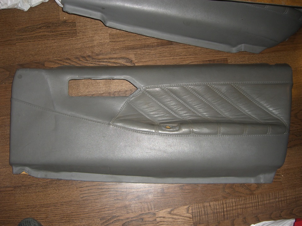

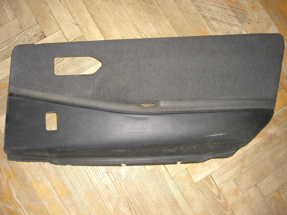

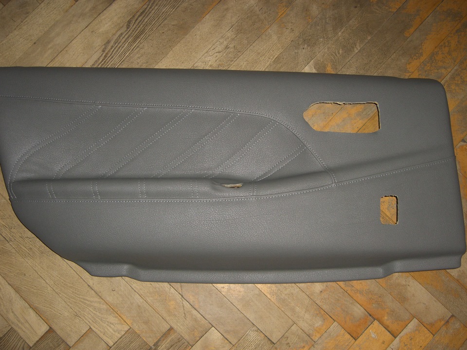

Единственная карта которую я мог бы пропустить оказалась передняя правая

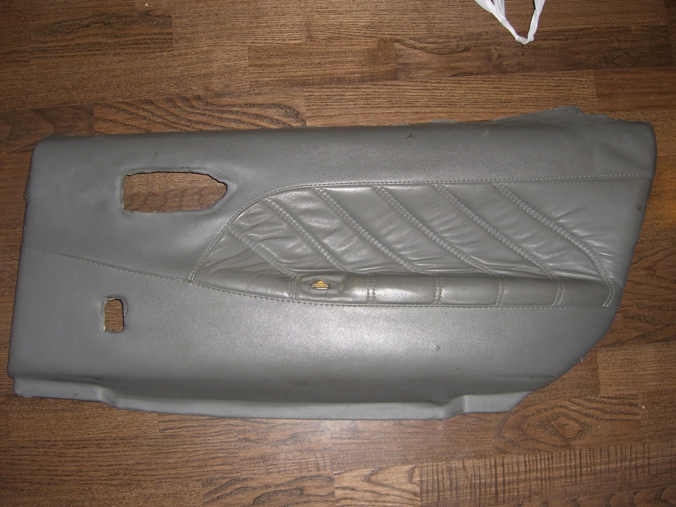

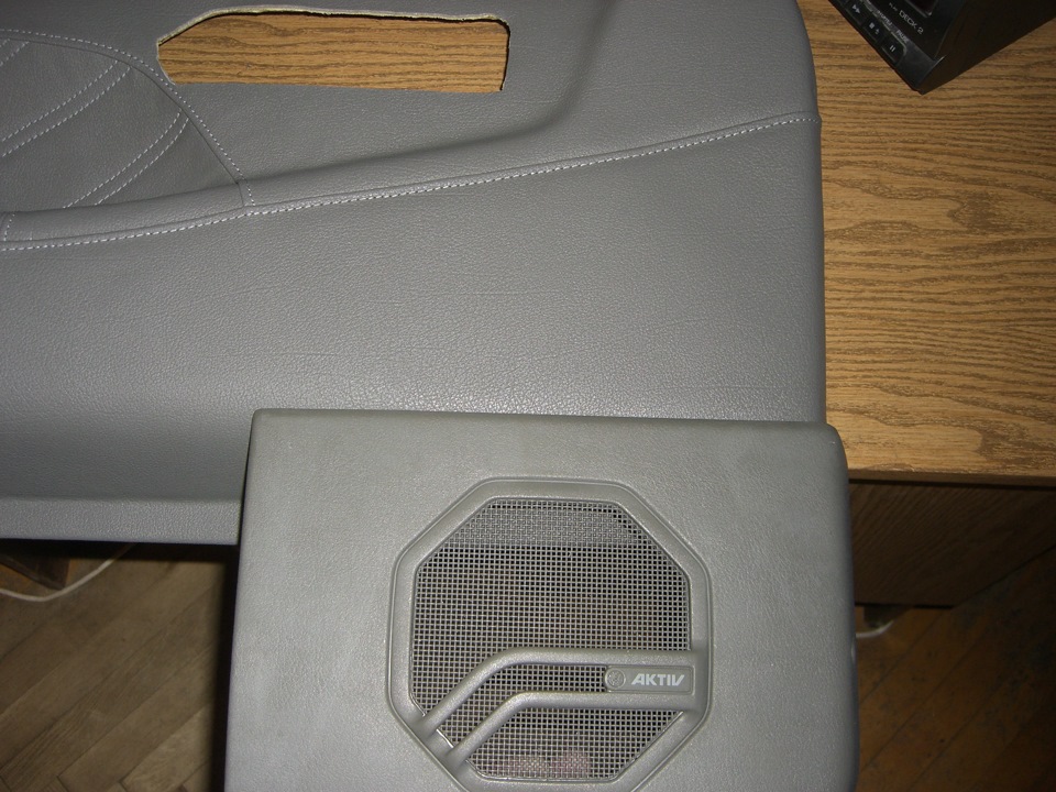

А вот например задняя
Немного горбатая правда?

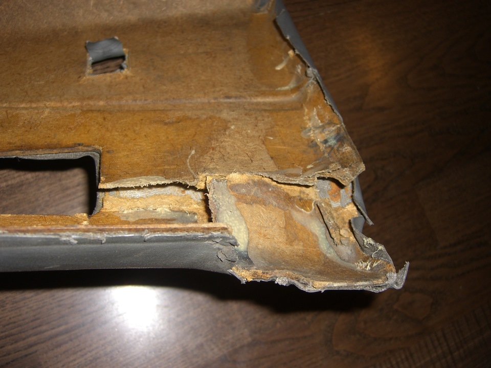

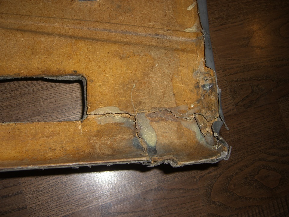

Теперь понятно почему, или вот еще такого плана мелочь

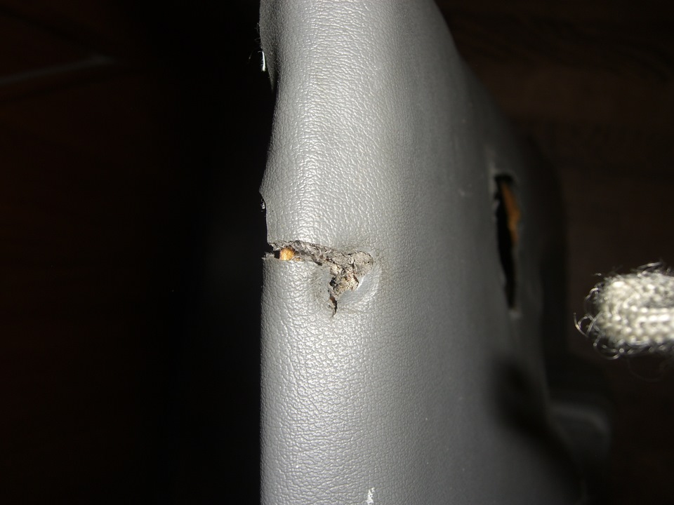

Или вот еще
И так почти на всех(

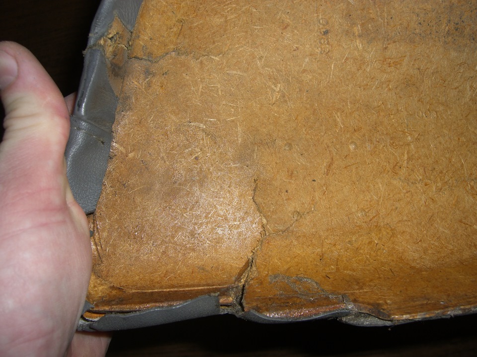

Надо заметить, что кожа в картах только та вставка где строчки идут под углом, остальное это кожзам. Ну думаю замечательно, оторву шкуры, отдам заменить кожзам и потом приклею на целые основания карт. Присмотревшись оказалось что и на коже есть дефекты. Да и поролоновая подложка на кожаной части превратилась в труху, после поклейки будут неровности. Новая кожа нынче дороговасто, от 60 уе за метр, что уже ни разу не бюджетно. А почему собственно кожа? Мне и кожзам пойдет, главное чтоб новое и аккуратно.

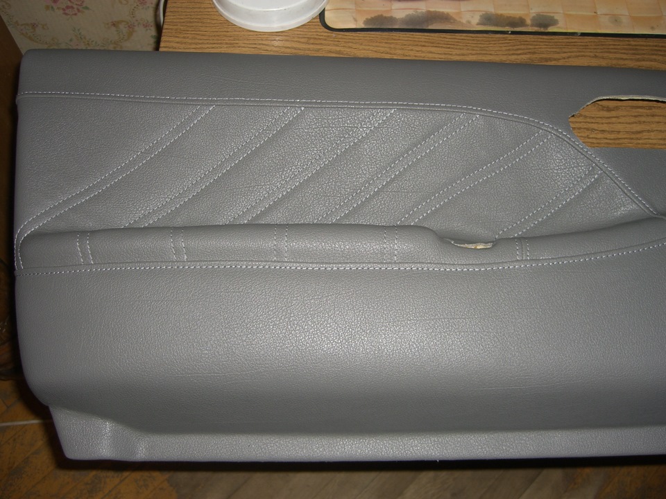

Выбрал цвет, и вперед. Донором для основы послужили вот такие карты в идеальном можно сказать состоянии, и что главное наконец без дырок под весла в передних картах (спасибо fusi0n)

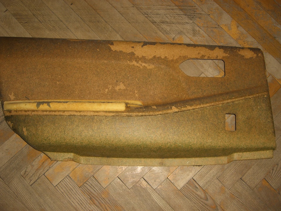

Отдираем шкуры

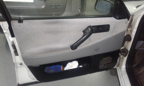

Затем бегом в ателье, ждем и вот уже что то виднеется
Если отмыть пластик, можно сказать почти не отличается, плюс имеет структуру почти как у пластика
Собственно хорошо, что хорошо кончается. А опыт вообще штука бесценная. Поэтому дам совет, если очень хочется хорошие карты, найти идеал вряд ли получится, проще будет сделать "новые" из своих, либо любых но целых, тем более, что лекала вырезать приходится под каждый конкретный материал, то есть можно сказать купил я их напрасно. Так вы сбережете средства, нервы, да и сможете воплотить фантазии на свой вкус и цвет.
