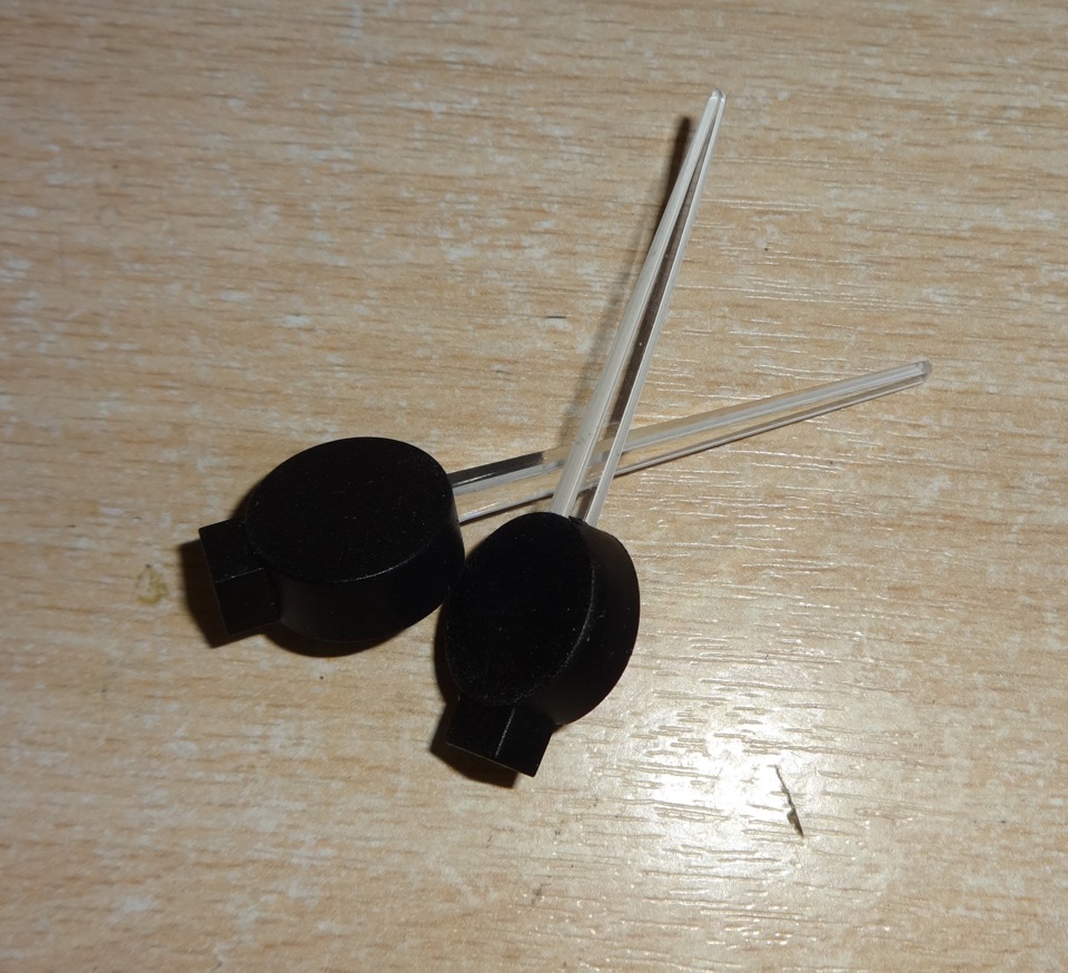

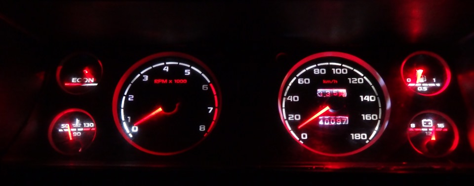

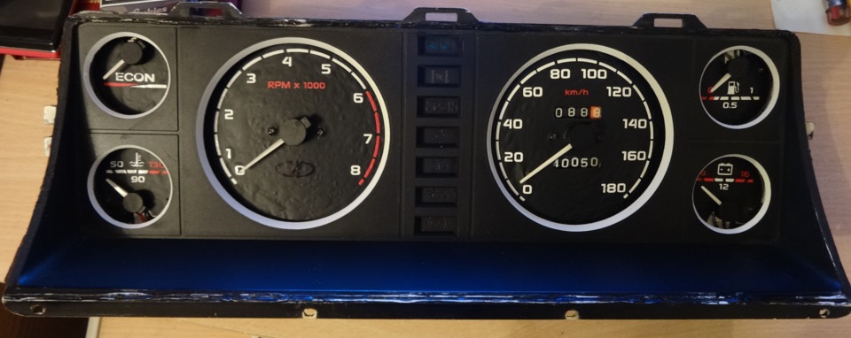

Давно хотел переделать свою приборку. В принципе всё устраивало, но хотелось кое что изменить. Первым делом убрать самодельные стрелки. Очень сложно сделать их тоньше и добиться их равномерного свечения. А тут по случаю достались мне две опелёвские приборки, набралось нужное количество больших и маленьких стрелок. Их решил и ставить.

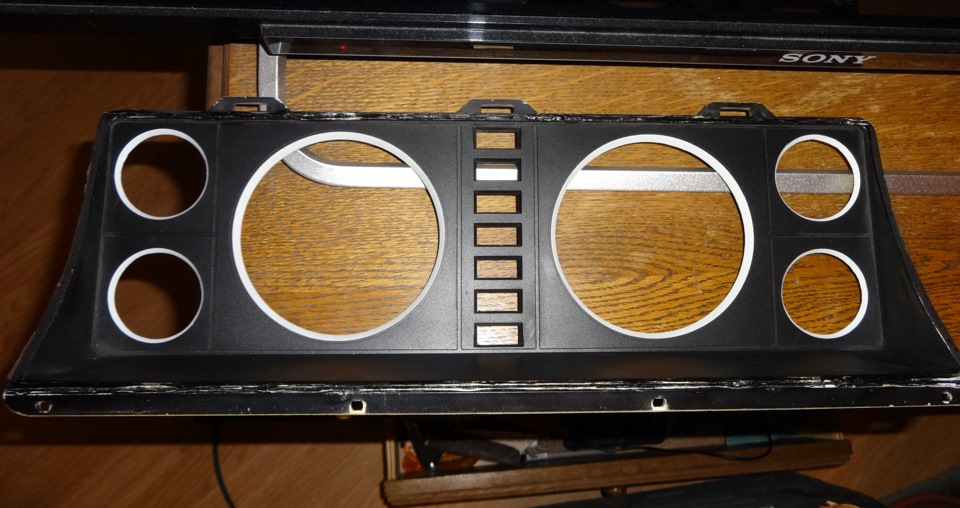

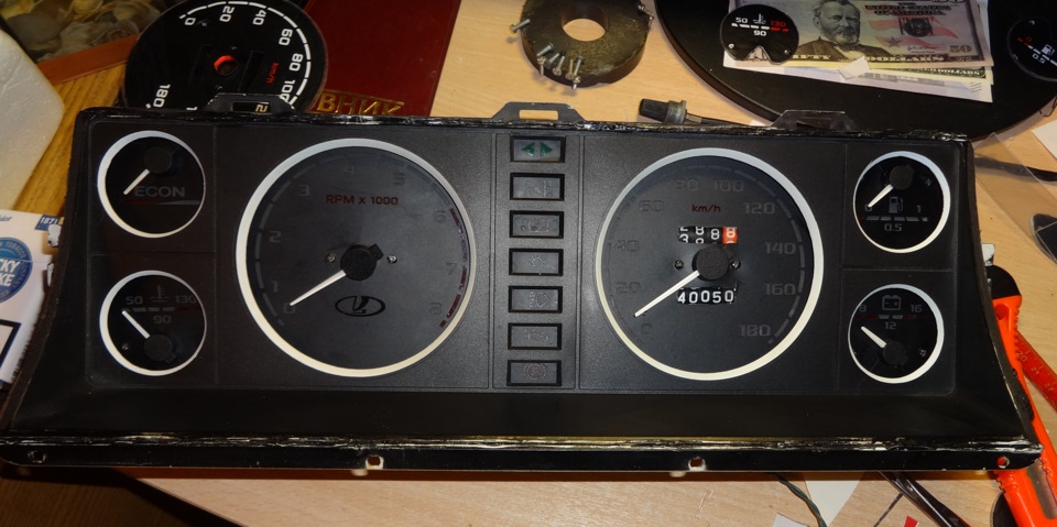

В окошках маленьких приборов убрал перегородку и окантовку всех приборов сделал белой.

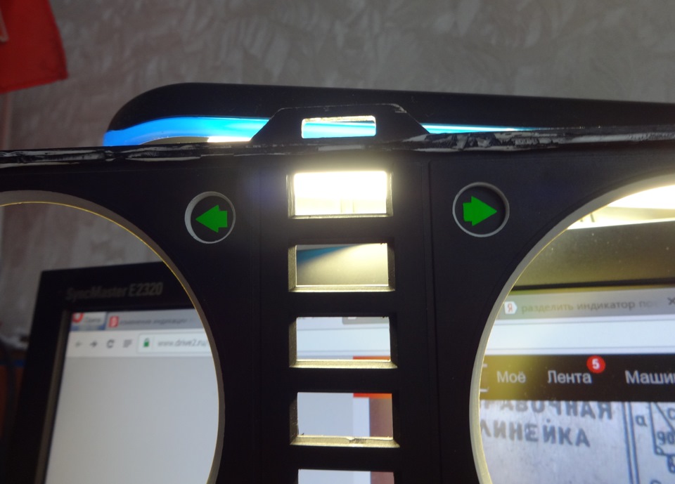

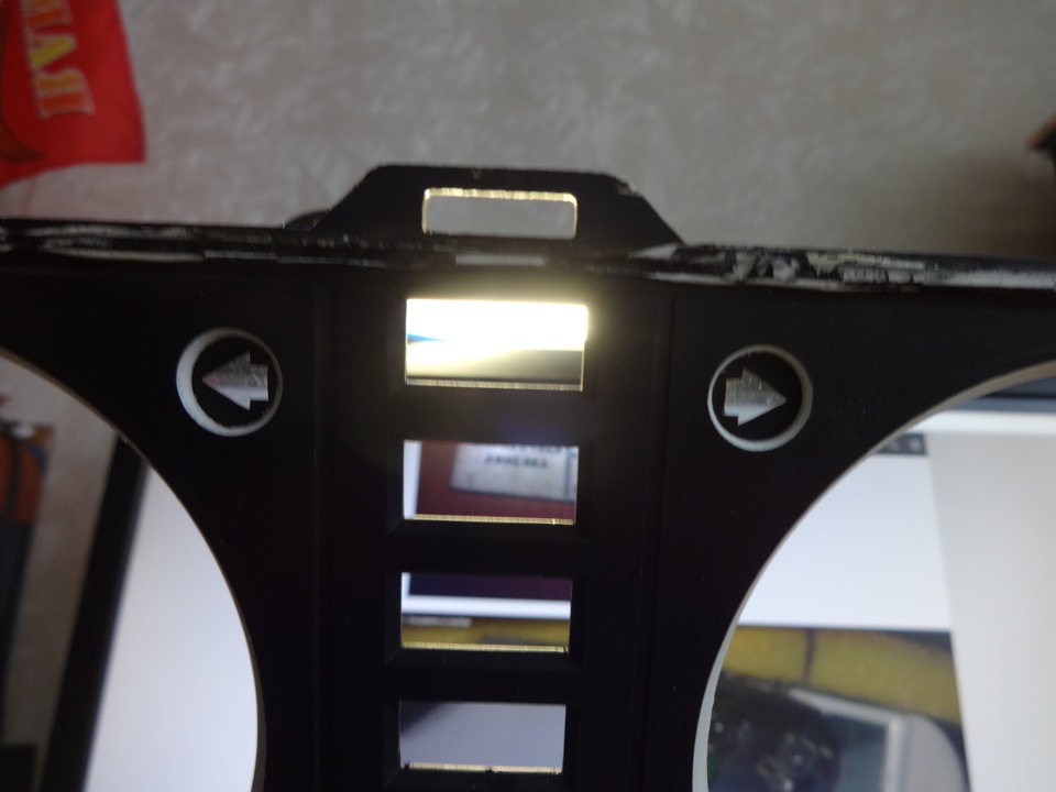

Для этого пришлось вырезать стекло. Ну а раз стекло снято, я реализовал давнюю задумку. Разделил правый и левый поворот и сделал для них отдельные окошки.

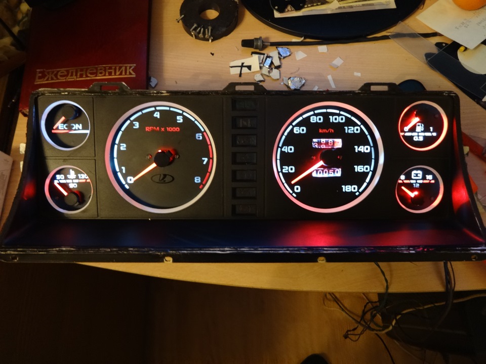

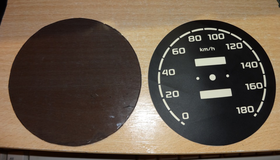

Подсветка шкал у меня включалась и горела постоянно с зажиганием. Я хотел сделать так, что бы символы шкал были видны при включении подсветки. Чтобы это получилось, я использовал 25% тонировочную плёнку.
Вот результат

Неплохо…У меня лежит приборка от BMW E39 525 и все никак рука не подымется на ее(
от чего стрелки такие?) какие именно приборки если не секрет?)
Опель Вектра А.
