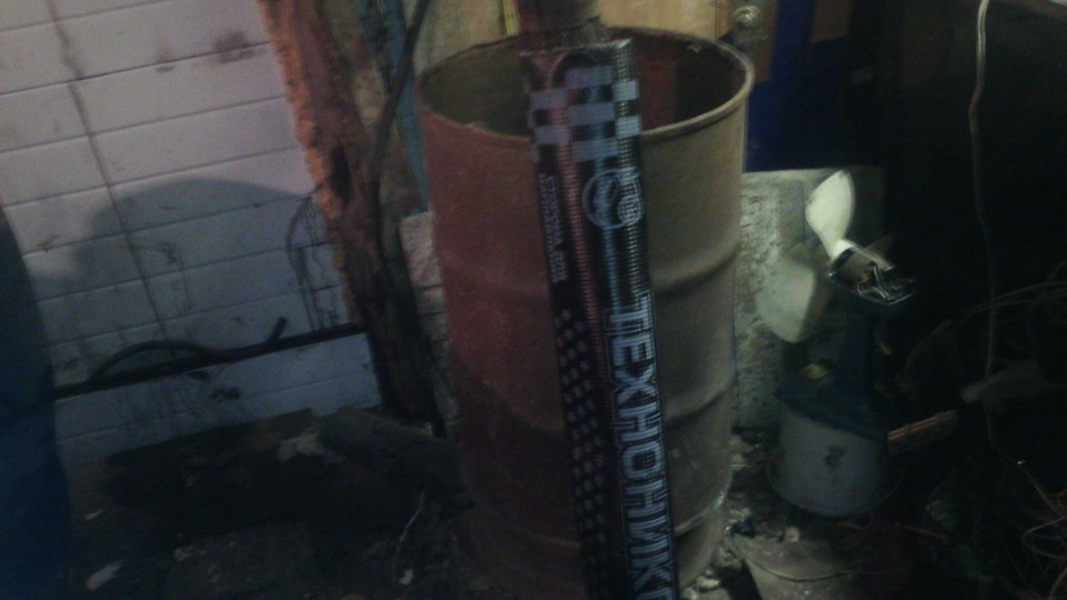

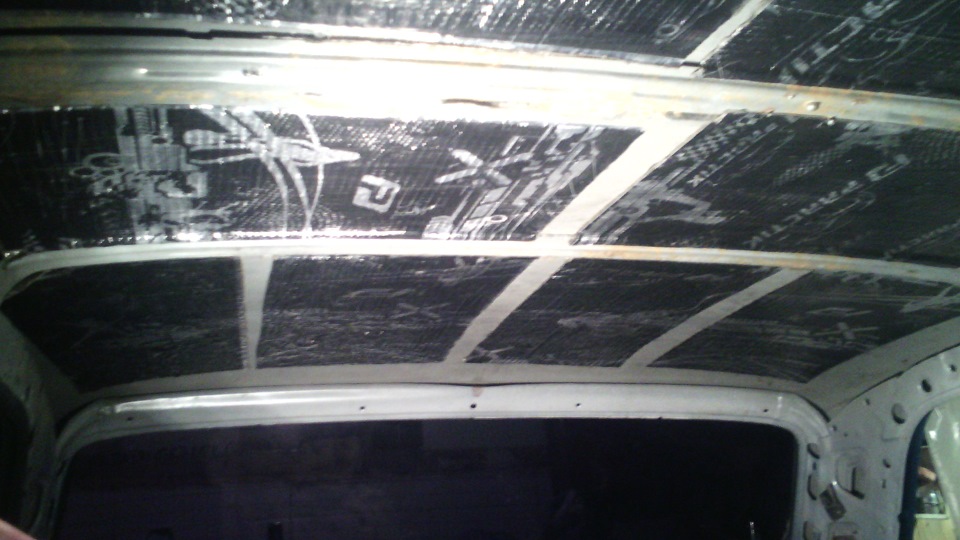

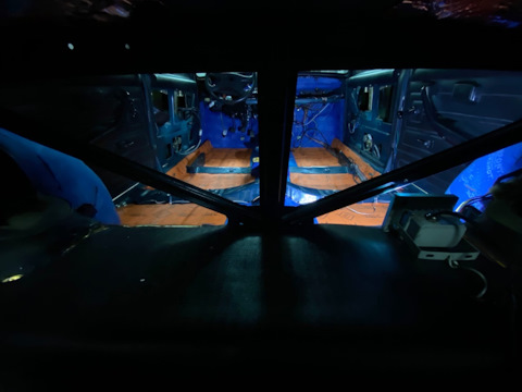

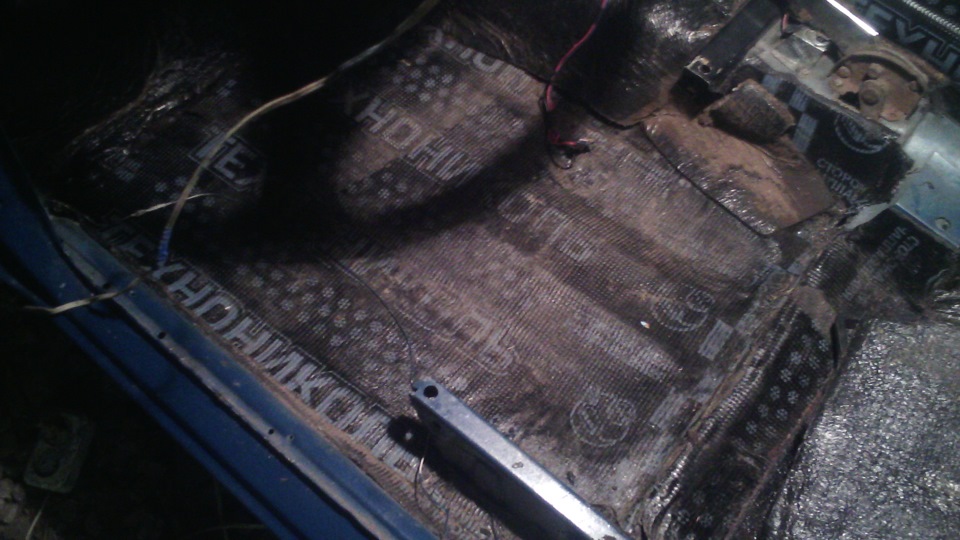

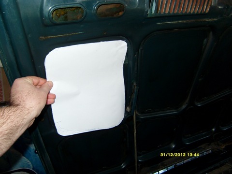

Как и обещал рассказываю про материал который я выбрал что бы проклеить дно и моторный щит . Для проклейки была выбрана мягкая кровля (технониколь) ее стоимость всего 1200 рублей толщина около 2мм, клеил моторный щит и туннель в 3 слоя (+сплен 8мм), а дно в 2 думаю пока что хватит. Клеится при помощи горелки, приклеивается намертво . Правда на крушу не рискнул клеить технониколь, т.к. крыша летом греется ужасно, побоялся что может отклеится. На этот случай прикупил норм шумки на метале (не помню как называется), и сплену (4мм) . Багажник буду клеить тоже технониколью в 2 слоя . Вот смотрите что получилось.
Если есть вопросы задавайте, по возможности буду отвечать .

есть фото моторного щита как ты его обклеили ?
фото к сожелению нет, клеил слой за слоем, прорезая каждое отверстие слой за слоем . клеил кусками .
Дёшево и практично, а как результат?
держится отлично, пробывал оторвать, сделать это практически не возможно . по шумке пока не знаю, как до собираю авто так обязательнельно отпишусь в бж но результат несомненно есть
