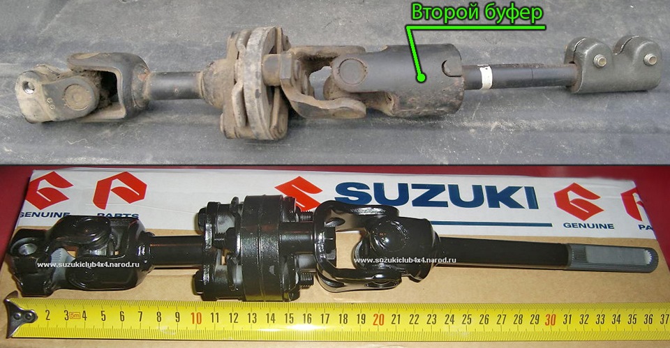

1. ремонт Рулевого кардана.
Как показала еще весеннее ТО, разболтался нижний рулевой кардан (оригинальный номерок 48220-65D60). По этому поводу было сломано немало копий, и изучено не мало информации. На наши авто ставились три вида карданов (48220-65D50, 48220-65D60, 48220-65D70) отличия в рулевом демпфере, в остальном наверное взаимозаменяемы.
Первый показал себя крайне ненадежно, последний наоборот вполне живучей хотя и ставили его в основном на XL. По иронии судьбы у меня был второй вариант. Рекомендаций по отказу от 65D50 в пользу 65D70 в сети предостаточно, а вот про 65D60 написано мало. У меня, как и на 65D50 есть рулевой демпфер и он устал, а Варить не хотелось… Смотрел два варианта либо контракт, либо дубль. К моему удивлению ценник в обоих случаях близок. Поэтому решил. Буду брать новый дубль
Сказано сделано. С заменой проблем не возникло. Главное при разборе побольше ВД. Кстати этот дубль готов заменить оригинальный кардан любой модификации))) Цена 4150рублей.

Перечитал огромную кучу форумов, опытных образцов и образцов "умелых рук" русского Ивана, и пришёл к выводу, что разработчики подумали за нас уже всё, и безапасность на первом месте! Заказал оригинал 48220-65D60. Цена вопроса 14395 рублЁв. Пеменяю сам.
Такая же песня была…Взял контрактный из Владика…лотерея блин…а про Фебест уж больно отзывы плохие…не рискнул…хотя тоже пробег 5-7 в год…

фебест выброшенные деньги. А что в старом то разболталось? почему просто крестовины было не поменять?
Со старым — крестовина закусывает + резинка в демпфере люфтит сильно… Крестовины планирую перепрессовать. Фебест хуже контракта? Мне казалось, что дубль хоть и хреновый лучше контракта в непонятном состоянии.
ну резину из демпфера можно выжечь и залить герметом, я так у себя сделал, получилось крепче нового, хотя потом все равно купил и поставил карданчик без этого демпфера, крестовины поставить японские и забыть про них еще лет на 10.
Дубль лучше контракта в непонятном состоянии это ясное дело, но если дубль это фебест (а больше к сожалению эти карданчики никто не делает), то я бы выбрал б/у даже в непонятном состоянии, уж очень у меня негативный опыт с этим фебестом (рулевые наконечники, пыльники и т.д.)
Ладно посмотрим сколько проходит… ))) буду надеется что мой фе бест исключение и проживет без эксцессов. Хотя готовится буду к реанимации оригинала )))
Как рулевой кардан Фебест показал себя в эксплуатации? Не сломался еще?
Фебест не рекомендую… Редкостное говно…

Неее… Я жабу убил… Жизнь показала, что большая часть дублей-говно и в итоге выходит дороже, чем сразу купить оригинал. Я говорю это исходя из личного опыта…
у меня на оригинале авто плавала в полосе, особенно в колее… Я на рейку грешил или наконечники, но диагностика показала что проблемы именно от кардана. Все лето проездил с этим. и люфт усилился, езда стала напоминать езду на шишиге с постоянными поисками машины в полосе. п/с Развал был в норме…
Всякое бывает… Но у оригиналов косяки встречаются намного реже.
