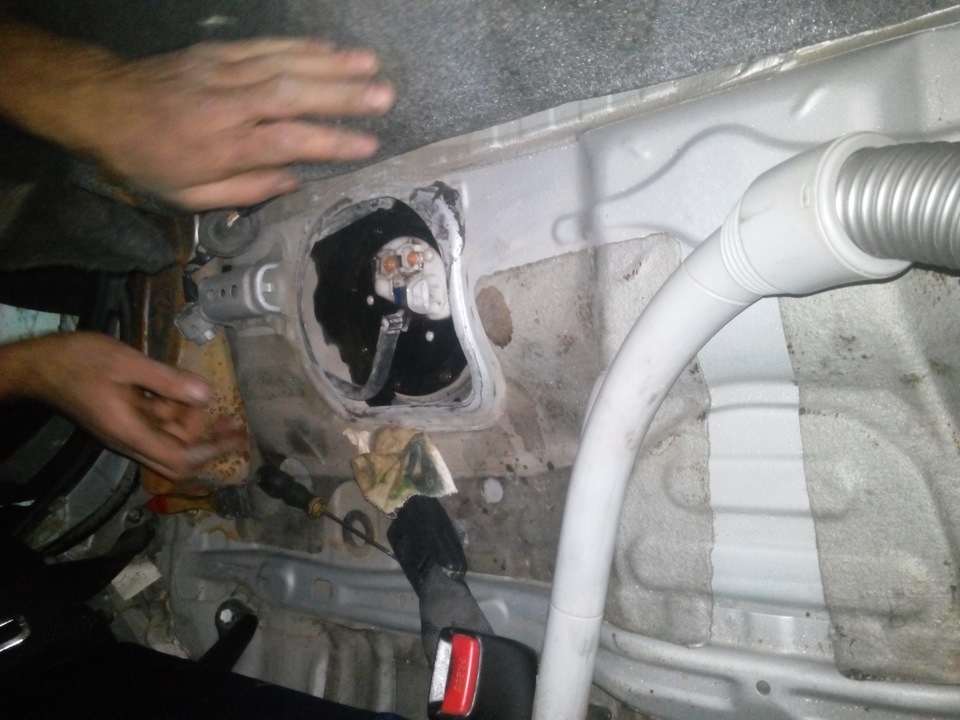

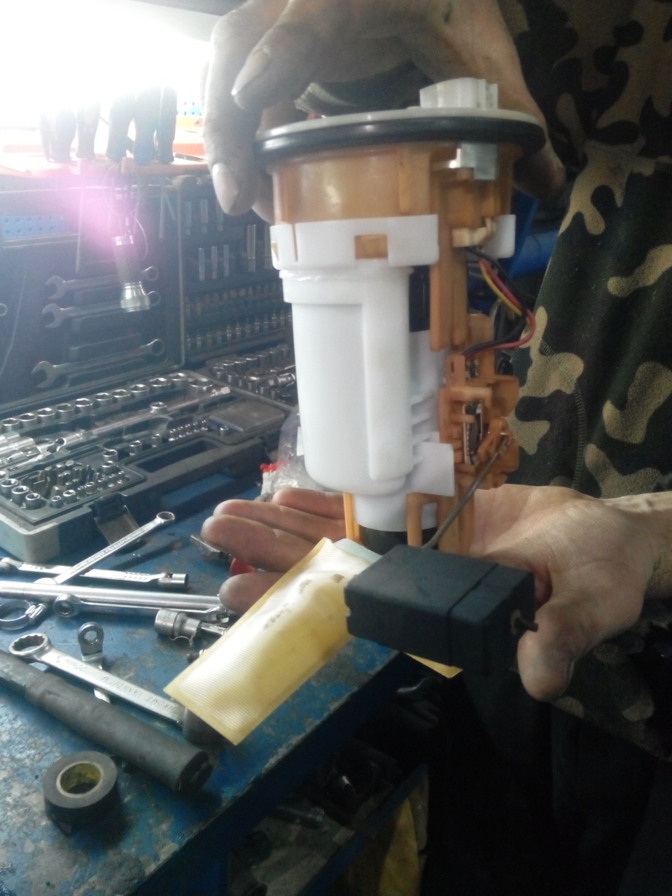

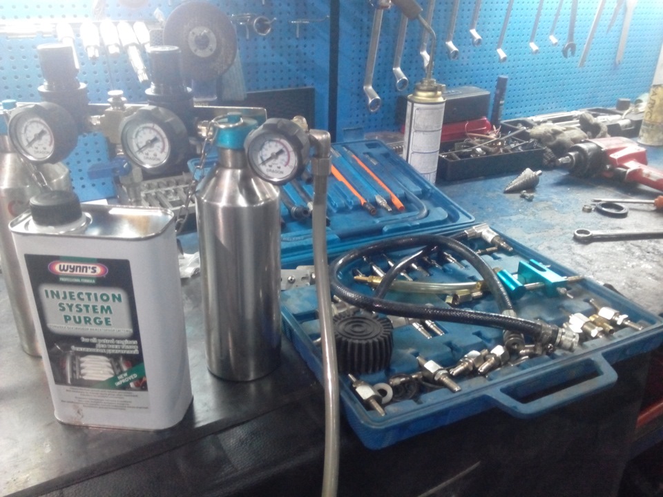

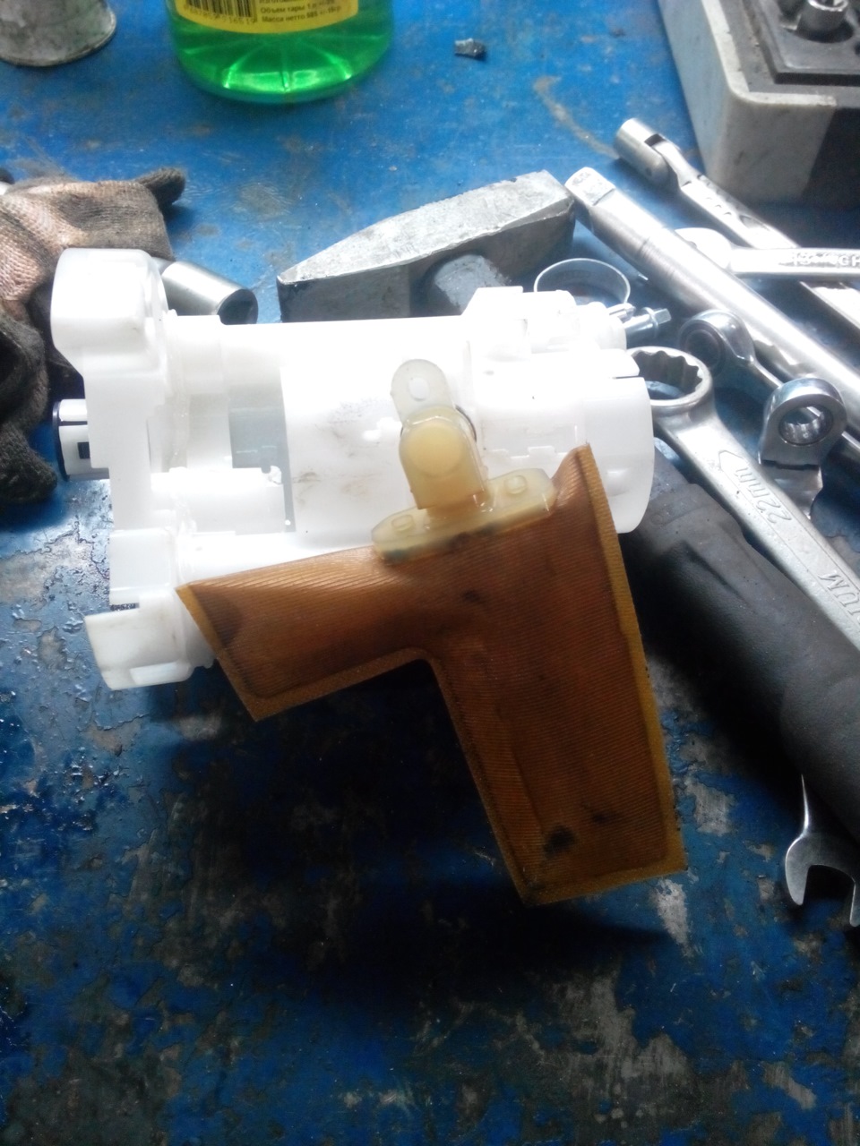

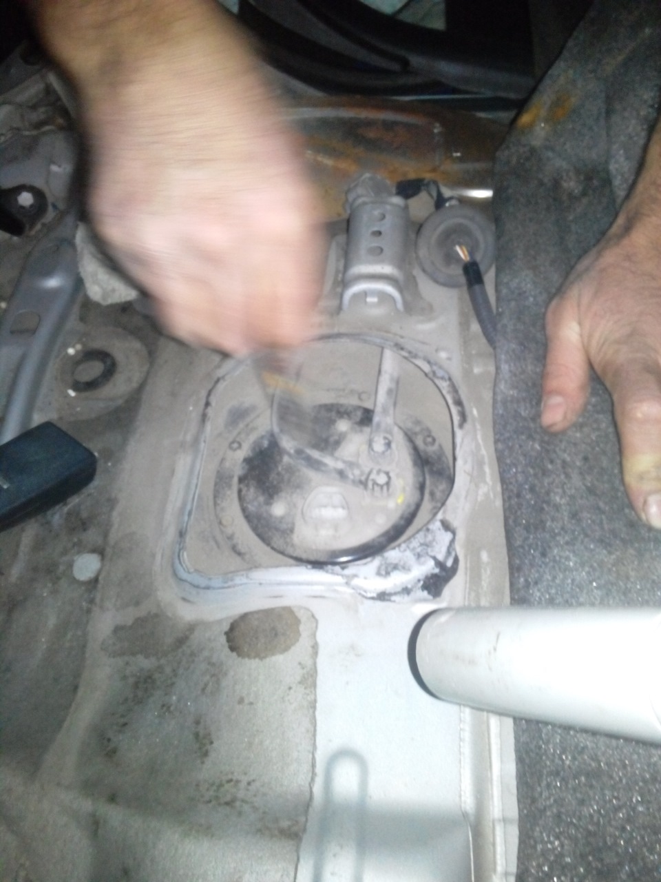

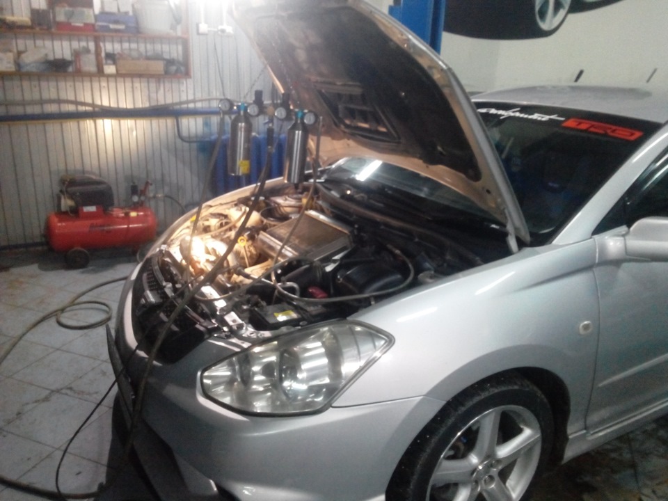

Тут все просто, машина у меня не давно, решил все сам проверить и сделать сразу ревизию топливной с заменой все расходников, и промывкой форсунок и дроссельной заслонки!

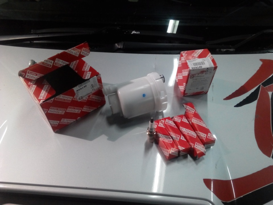

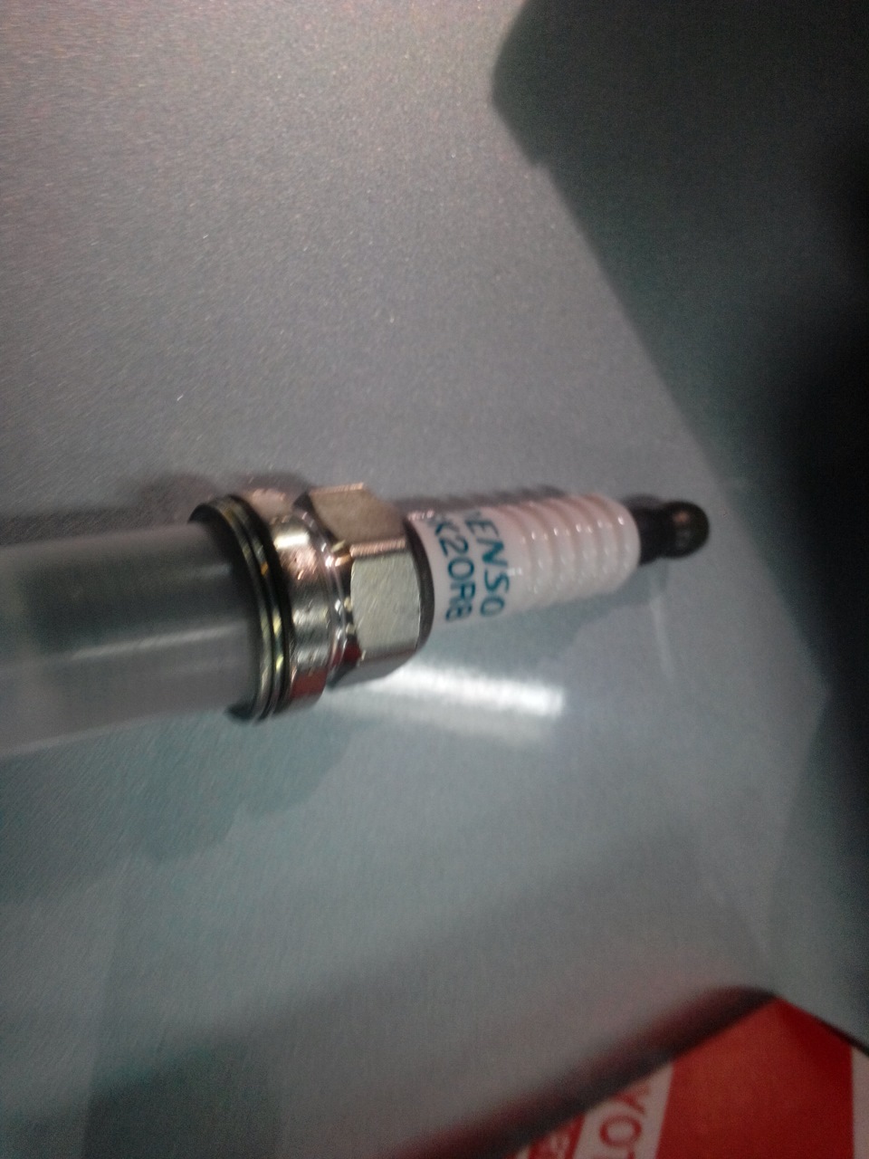

Каталожные номера расходников:
Свечи-9091901231

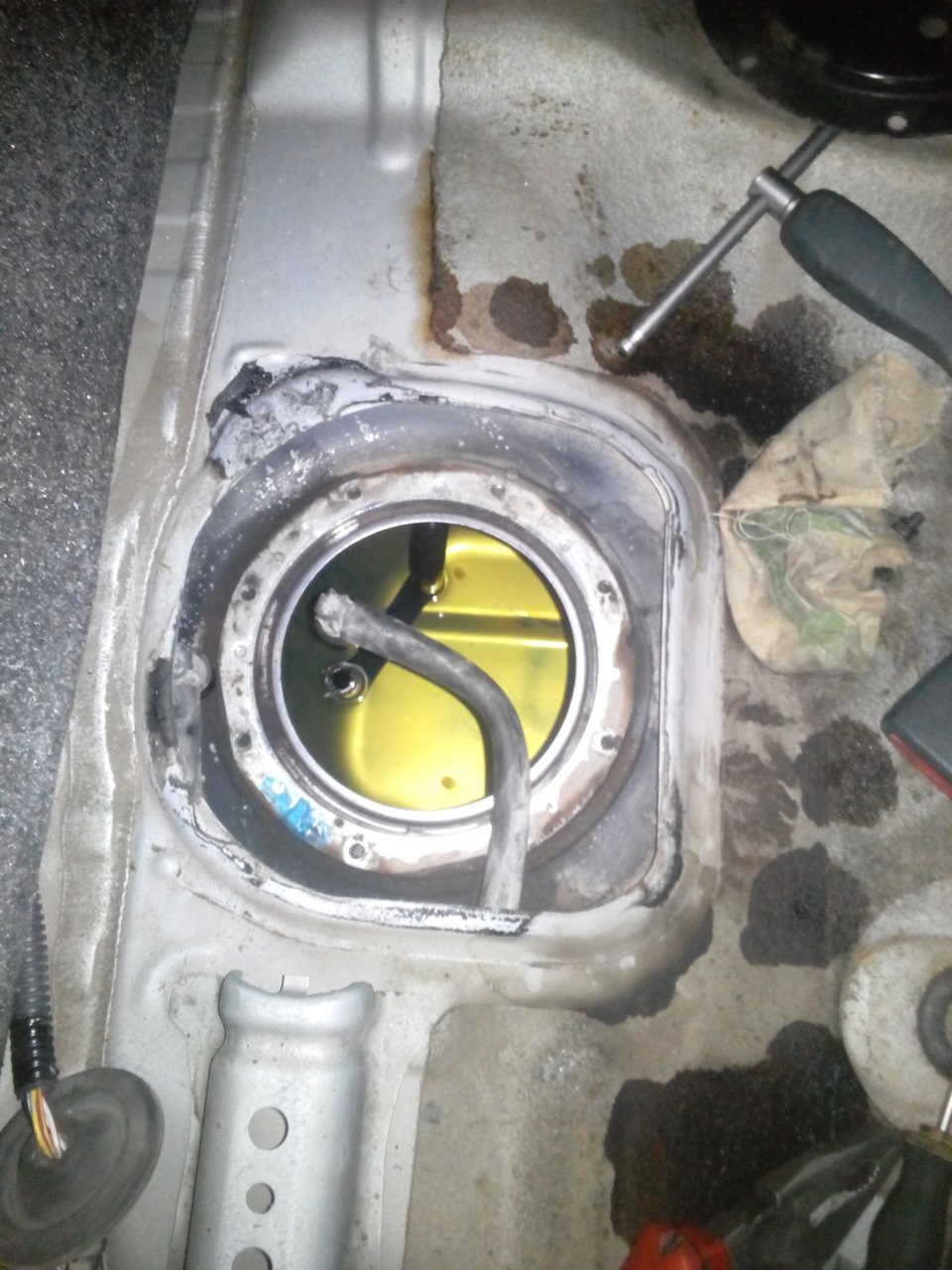

Фильтр топливный -2330046120
Фильтр грубой отчистки (сетка)-2321721030

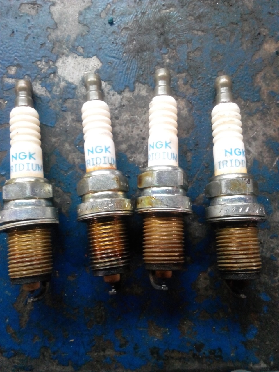

Привет. Сегодня тоже свечи поменял, стояли точно такие-же как и у тебя стояли Иридиум. Поставил точно такие-же как и ты поставил но с калийным числом не 20, а 16. У тебя 1zz? Тебя, что мотивировало взять именно эти свечи?
Привет, двигатель у меня 3 sgte стояли NGK аналог пробивал по вину и поставил свечи DENSO
Надо тоже форсы помыть? У тебя это можно сделать?
да, без проблем
