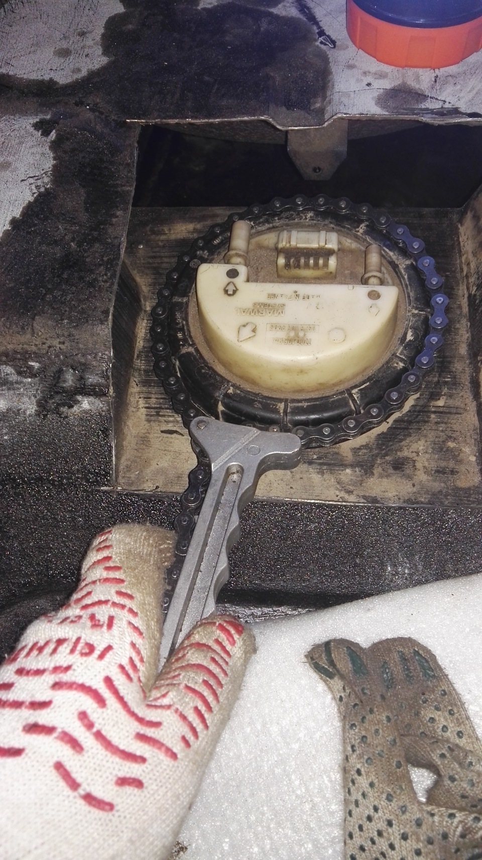

Ну что ж. Сколько я не читал записей о том когда вживили новый орган под капот автомобиля, начинают возникать какие то болячки… думал я что все это меня обойдет стороной. Ага. Наивный блин! Благо в моторе я уверен, потому что продал мне его очень хороший человек. Всегда на связи, советом подскажет… началось все с того что я забыл затянуть хомут с патрубка печки на корпус термостата. Нижний патрубок. Дал как говорится люлей машине и он благополучно слетел от оборотов. Слетел этот патрубок и потек новый антифриз. Так вытекла первая 1000 рублей. Днем ранее вытекла еще одна 1000 рублей в виде жижи гура. По своей глупости не затянул штутцер ((( на насосе. Далее мозг начал делать бензонасос.

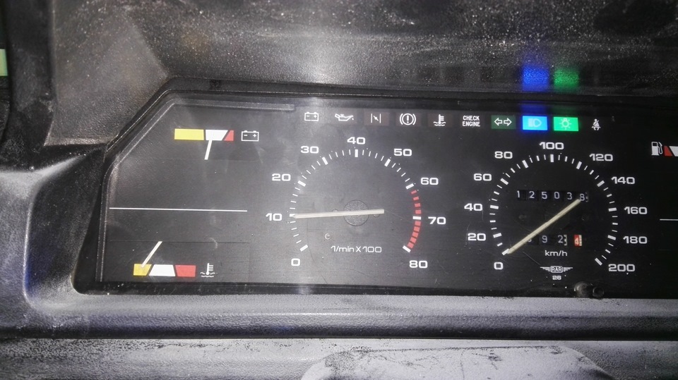

Приборка путью не работала из за перепутанных проводов в колодках.

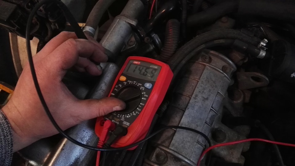

800 рэ ушло на это дело. Эффекта НОЛЬ. НОЛЬ Карл. ноль мать твою. Так я научился переберать стартеры ))) в итоге свое место занял купленный по халяве стартер магнетии морели он же восстановленный валео! 2000 тысячи рублей. Настала очередь генератора. Как же я зол! Заряд то есть то нет. Возбуждал генератор аккумулятором. Генератор по ходу не той ориентации что бы его возбуждали какие то там аккумуляторы напрямую! Решил снимать. Еще при свапе у меня отвалился натяжной болтик, шпилька вернее. Хорошо хоть на заводе работаю. Все есть под рукой. И токарь, и сварщик… сделал натяжной новый. Далее когда снял гену начали прозванивать его. Диодный мост норм, все норм. Собрали значит стенд испытательный. Начали проверять ((( жаль не сфоткал его ((( подключили провода, аккум, мультиметр. Заряд пляшет! Едрит мадрит! Полез курить интернет. Нашел номер реле-регулятора. Звоню знакомому в запчасти. В ответ слышу 3000 почти округляя. Какой нахнер 3 тысячи? Я еще жене любимой подарок на НГ не купил :(((( так я ушел с работы расстроенный. Взял регулятор свой и пошел в магазин. Запчастей конечно же. Подарок подождет! И так. Сами щетки на реле-регуляторе были изношены. Порядочно так. Их и решили поменять. Ибо самое простое что мы на данный момент могли сделать. Взял штангель, и давай замерять. Купил самые дешевые щетки от классики БЕЗ ВСТРОЕННОГО РЕЛЕ-РЕГУЛЯТОРА. 40 рубчиков. Достал оттуда щетки. Без напильника тут как всегда не обошлось.
Отпаяли из ренешного регулятора и все собрали в обратной последовательности. Забросили на стенд и о боги! Все работает збс! 14.47 на клеммах аккумулятора.
Побежал скорее ставить его в машину. Все сделал, ремень натянул. Ключ на старт. И что ч вижу? Зарядка прет дуром.
Я счастлив. Далее проверяем все мультиметром, клеммы акума и на выходе с генератора.
Разница в 0,2 вольта в сторону последнего. Вот так друзья. приборка со всеми возможными потребителями, без вентилятора охлаждения.

Это победа=)) только на счёт гены-нужно померить напряжение после полного прогрева и желательно после включения вентилятора! А кольца на нём в норме?не смотрел какая выработка?могу отдать, только паять мудрить придётся.
Мерил после прогрева. 14.3. Генератор чуть больше. Кольца норм. 1 мм выроботки. Думаю щас на долго хватит этого! Давай тоже делай, а то у тебя напруга херовенька. Тем более этот регулятор можно скинуть не снимая гены. Длинные головки на 7 и 8.
короче ковырять дальше не будешь) 13,8 обычно на горячем. сейчас 14 при минусе за бортом.НГ не за горами!
