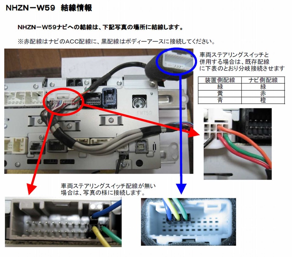

Дело встало на магнитоле, прошу вашей помощи. Кто сталкивался, подключал, есть может схемы всему буду рад и благодарен.
Вопрос вот в чём:
Есть три провода
1-vol +/- и он же как я понял переключает треки.
2-mode
3-масс ( вроде)
Могу ошибаться, поправьте.
Есть магнитола и уже есть понимание в какой шлейф их подключать, а куда подключать понимания нет.

На картинке, где разъем выход из магнитолы, там три провода: зеленый-масса
красный-кнопки
оранжевый-кнопки
Вот здесь посмотри:
allion-club.ru/index.php?topic=10444.0

Всё что там есть это: Его можно использовать для подключения кнопок руля дополнив пинами 6,7,8 либо обрезав существующие провода и переставив их опять же в пины 6,7,8.
Там все просто: в 14 ответе есть фото переходника с 24-пин на 20-пин. 20-пин подключается в 6, 7, 8 гнезда. Далее по цвету определяешь, куда идут провода.

У тебя аналогичное, в моем бортжурнале есть схема подключения от спирального кабеля к 20-пин разъему. Соединяешь оба познания и получаешь искомый результат.
На фото оно?
Да, сейчас в личку отправлю фото с номерами пинов на улитке.
С улиткой я разобрался. Тут я так понимаю мне нужна только фото с низу в левом углу? Провода по цветам за что отвечают?
По проводам не бойся перепутать, им без разницы, можно хоть как перетыкать
