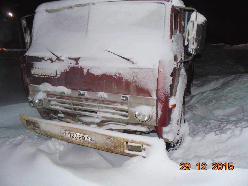

В общем сегодня сьездил в наше районное МРЭО ГАИ и уточнил насчет установки "новой" кабины на свой Камаз.
Как пояснил мне инспектор, менять кабину МОЖНО!НО при условии если у меня родная рама!
Обьяснил это тем:если я например по какой то причине поменял раму а на ней есть номер и соответственно VIN код машины, то кабину я не имею права менять так как из за этого меняется полностью заводской VIN-код и ТС уходит в небытиё(становится вне закона).А если у меня родная рама то я могу поменять кабину или например мотор, потому что основной вин-код остаётся на раме.Вот к примеру видео где находится номер на кабине, смотреть со второй минуты
Мне только надо будет обратится в ГАИ для определения соответствия данной кабины что она есть СТАНДАРТ а не самопал или от другого ТС, например от МАНа или "Скамейки"))))

на кабине есть выбитый номер на передней панели под облицовкой(, так что чисто переставление таблички не канает(.Приходится замену кабины оформлять в мрэо гаи.
да там выбито над радиатором печки, эту панель со старой кабины переваривают на новую, работы на 1 день, ну если будет проще и дешевле через рэо делай через рэо…

номер выбитый есть на передней панели под облицовкой у радиатора печки и табличка ещё бывает с правой стороны за дверью.Вот на двух минутах номер смотрит
