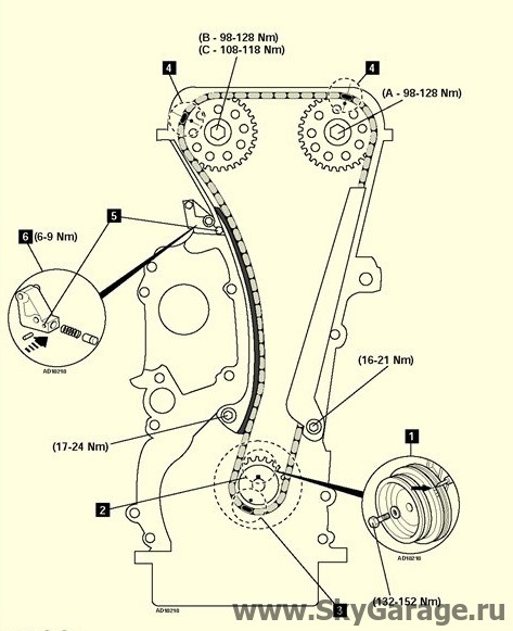

Всем привет нужна ваша помощь сегодня заменил цепь грм метки выставил, собрал, пытаюсь заводить не заводится, выкручиваю свечи они сырые вставляю в катушку искры нет ни на одном цилиндре провода все подключены
Либо метки, либо датчик коленвала и распреда! 50/50… Когда цепь ставишь гляди внимательно, как правило 99% слетает метка что на коленвале… сам так лоханулся разок. Но авто заводилось, правда холостые прыгали…
А как посмотреть метку коленвала не снимая крышки открутитть болт шкива и посмотреть где прорезь под шпонку при вмт она ведь должна быть сверху хотя я выставляю метки по распредвалам и поршень который ближе к ремням находится в самом верху
Датчики колена и распреда проверь и проводку к ним, все массы на двигателе, а так же метки цепи несколько раз проверь.Все говорят, что проверяли, а потом оказывается, что недопроверили.

Всем спасибо, машина завелась нашелся оторванный провод около насоса гура
нифига не понял… но ты не увидишь метку коленвала НЕ снимая крышки… и метки выставляются по распредвалам и по коленвалу (3 штуки ОДНОВРЕМЕННО)
У меня по меткам вот по этой картинке
Ну что проверяй все не торопясь, и внимательно, метки и всё такое.
