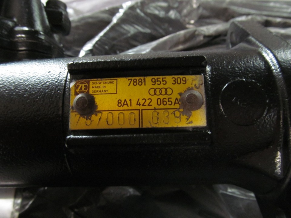

Зноў вітаю Вас.Пока я при памяти надо зафиксировать инфу. Как я писал в пред. записи, возиться с родной рейкой желания особого небыло и решил ставить ГУР. И так начнем .Рулевая река Ауди Б4
была куплена на моторленде, текущая, без возврата.100 000 бел.руб.
у них этих текущих реек как грязи, выбирай нехочу. Ремкомплект рейки 520 000 бел.руб.
пересыпать рейку не состовляет особого труда, не знаю за что берут мастера такие деньги.Сам насос с тремя кронштейнами из четырех так же был найден на моторленде 270 000 бел.руб. продавался в одну сторону
Разобрал, помыл, заменил сальник.сальник 160 000 бел.руб.
Четвертый кронштейн 100 000 бел.руб. Шкивы в колечестве 4 шт . Самым проблематичным был шкив помпы, днем с огнем не сыщеш.За все про все 40$
Что бы срастить аудюшную рейку и родную рул.колонну . так же пришлось побегать в поисках резиновой муфты
Как видно на фото все оказалось довольно просто, пришлось удалить пальцы или как их там обозвать и малость подровнять заводской сварной шов
Шланги подача была удлиннена, обратка увеличен диаметр т.к. на бачек от БМВ не налазила.
Шланги в количестве 3 шт в оригинале 45$ + перепресовка двух из них 350 000бел.руб.
. Бачек так же куплен на моторленде 70 000 бел.руб. Жменя болтов тысяч 50 примерно.Итого +- 175$ и легкий руль .

как работает гур?там рулевой вал другой должен быть,
нормально все работает.вал переделан

Я с пятигоршкового донора снял, насос с навесным от 80 Б3 воткнул, шланг обратки наростил переходником и усе, а можно и тот который под давлением переходником нарастить (нех переплачивать за нарост), толк тот же. Крутитьсся легче чем на 406-м поджопнике
