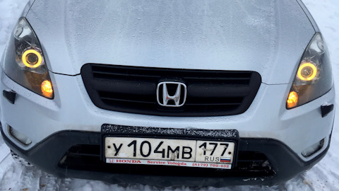

После покупки CR-V я первым делом обратил внимание на то, что очень тугая педаль сцепления, а жидкость в бочке сцепления просто ЧЕРНАЯ. Возможно пришло время менять корзину, но решил пойти наименьшим сопротивлением и заменить жидкость, за одно и прокачать…
В гараже был один, по этому вариант с прокачкой через педаль мне не очень подходил, для замены понадобилось:
и спускаюсь в яму,
, (поршень шприца вытаскиваю и погружаю в стеклянную/прозрачную посудину) для того что бы жидкость могла стекать, а я ее видеть, после откручиваю штуцер (делаю буквально 1/4 оборота) и жидкость начинает стекать.
После я вылез из ямы и просто подливал жидкость в бочек пока с низу не побежала чистая жидкость (практически прозрачная). Как достиг этого эффекта, я закрутил штуцер, снял шланг и поднялся к бочку с тормозной жидкостью, дальше с помощью шприца я выкачал жидкость из бочка (в моем варианте это было 2,5 шприца) взял банку с тормозной жидкостью и спустился обратно в яму.
Теперь самое главное, набираю шприц через одетую трубочку новой жидкостью жидкостью, так что бы не было пузырьков воздуха, одеваю после на штуцер, открываю его и вкачиваю таким образом жидкость обратно в систему (2,5 шприца, не больше иначе там все будет вытекать в моторный отсек). Поднимаюсь на верх и вижу что в бочке опять мутная жидкость. Откачиваю ее из бочка шприцем и снова лезу в яму заливать 2,5 шприца, потом опять смотрю в бочек и о чудо,
не на долго хватило чистой жижи, как оказалось вся грязь находиться в рабочем и главном цилиндре сцепления, без их чистки, все зря, единственный плюс что новая жижа (ведь она гигроскопична)
