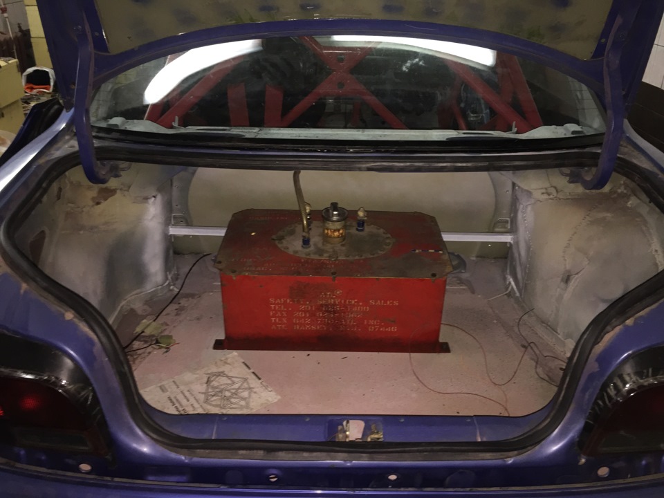

Так так бензобак поставили спортивный, пришлось отказаться от погружныех топливных насосов.

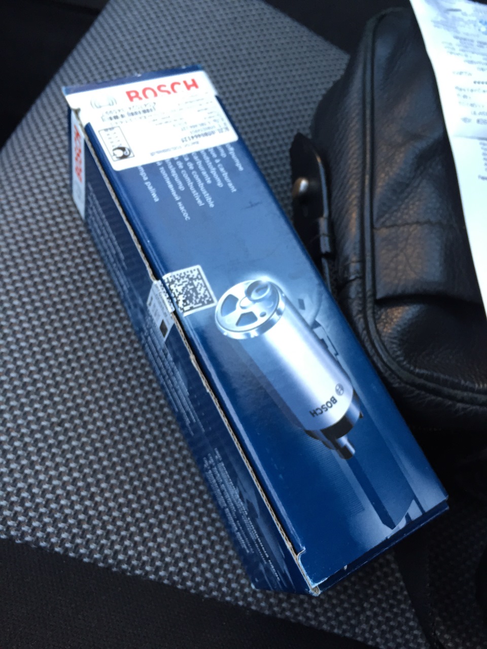

Среди хороших внешних насосов выбор не особо велик, но он есть. Раздобыть в наших краях высокопроизводительные выносные Aeromotive, DeatschWerk или Walbro в наличии не представилось возможным, поэтому первым делом глаз пал на Bosch 044. Он выдает 300 л/ч и стоит в среднем от 10 до 13 тыс руб, и тоже только под заказ. Поразмыслив, я решил, что мне нет необходимости в такой производительноСТИ даже в случае перехода на турбомотор. Поэтому я стал выбирать из насосов, что есть в Калининграде в наличии и по приемлемой цене. Хотелось решить вопрос с насосом до нового года.

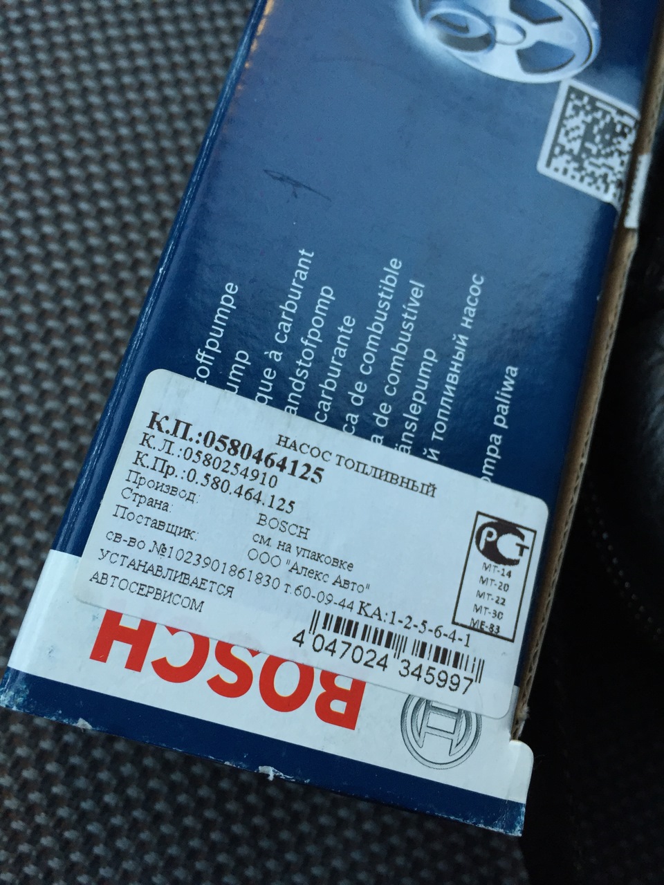

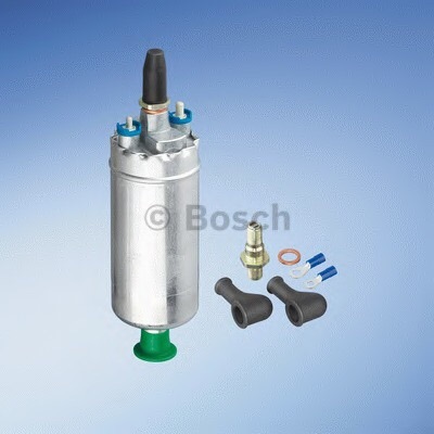

По совету одного из местных субаристов обратил внимание на насос от мерседесов в 123 и 126 кузовах. Если он обеспечивает топливом прожорливые 5-ти литровые "Эски", то мне должен подойти. Попросил еще одного субариста, работающего в запчастях, пробить его стоимость и аналоги. Программа выдала Bosch 0 580 464 125 либо Automega 309060091893Е. При этом первый производится в Чехии, а второй — откровенный Китай. Разница в цене — 2 тыс рублей. И сначала я даже чуть было не решил сэкономить, но вспомнив, что скупой платит дважды, приобрел таки Bosch. И в этом мне также помог еще один человек, который уже неоднократно выручает меня с подбором запчастей на корчи — Денис somebody39
Из характеристик насоса я нашел только давление в 6,5 бара. Какая при этом производительность л/ч — вопрос. Если кто владеет информацией, буду признателен.
Но список применяемоСТИ вселяет надежду. К примеру, такой насос ставился на Audi Quattro 2,2T 220 л/с и MB 500 SEL 265 л/с.

А что за спортивный бензобак?
ATL с просроченной омологацией, когда-то уже писал про него в БЖ
Поискал и чё-то не нашел, может плохо смотрел… А для чего он? Чем лучше стокового?
Ну на кросс изначально планировали же, а там стоковый пластиковый бак, подвешенный снизу, можно вшатать легко. А этот меньшего объема и с противоотливами.
о как. А у меня металический бак…
Блин, да, на ГЦхе по-моему металический был. Уже все смешалось у меня)))
В общем, решили переместить бак в багажник еще на первоначальном этапе, давно это было) тогда и планы на машину были совсем другие
