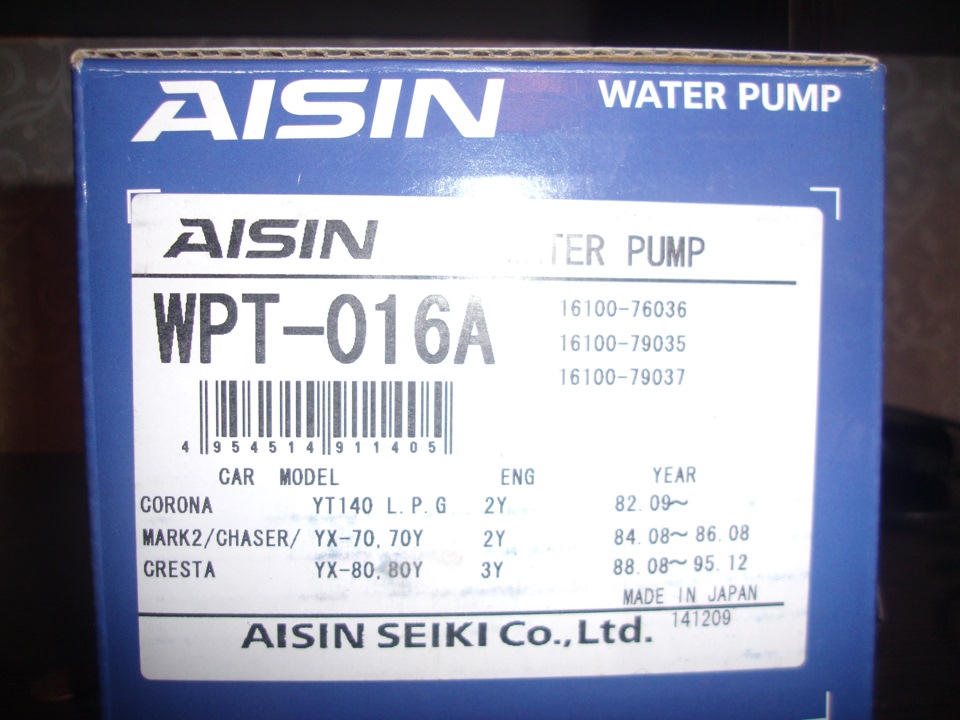

Ввиду того, что машина нужна на Новый год как воздух, было принято решение купить первую попавшуюся помпу по приемлемой цене с быстрой доставкой. Официалы за оригинальный Китай запросили 2500 руб. Заказал помпу в STOXE.RU. Цена 1735 руб. с доставкой за 24 часа.- в Экзисте такая же помпа стоит 2600 р. Вчера в 16-00 помпа приехала. В комплекте была прокладка из плотного, прокладочного картона, 4 шпильки и сама деталь. На помпе голографический логотип производителя и маде ин Япан.
Все подошло как родное, за исключением того, что пришлось шкив прикручивать не на болтики — родные, а через шпильки (в комплекте) гайками, иначе шкив задевал за крепежные болты. Для верности прокладку смазал красным высокотемпературным силиконовым герметиком, тоненьким слоем, чтобы излишки герметика не попали внутрь системы охлаждения.
Залил зеленый Антифриз- 8 литров FELIX. Кто будет менять помпу, можете не сливать жидкость с блока через пробку, она выше чем помпа, а разницы никакой, что по передней части блока она стекает, что по боковой. Я сливал в тазик, потом для контроля с большим трудом открутил пробку на блоке — а от туда не капельки- все через помпу сбежало. Ремонт занял 6 часов с 20.00 вечера до 2х ночи. Хорошо, что в гараже чуть теплее чем на улице, на улице -9 грд.С.Зима однако. Двигатель работает чище чем раньше, видимо помпа и шуршала ранее, температура в норме, вентилятор вертится. Как то так.
Сначала я хотел заказать помпу GWT — 54A фирмы GMB, которую ставил уважаемый форумчанин -Tankosafe, она подешевле, но ждать 13 дней не хотелось. В поиске по номеру данной помпы высветилась моя, как заменитель, с доствкой за 24 часа с Питера.

хорошее приобретение — Айсин фирма приличная.
Будем надеяться, что дольше родной проработает.

Лопасти помп не сравнивал, а то тут были посты с уменьшенной крыльчаткой
Лопасти практически один в один. На китайской есть небольшой вырез на лопасти с боку ближе к верхней части, видимо, чтобы за углы не цеплялась, на японской вырезов нет. Посадочное место такое же, но снаружи корпус отличается, Более гладкий без выступов и трубочек под аварийный слив жидкости. На японской просто две дырки в корпусе. Так же японская на 3-4 мм уже, поэтому и в комплекте идут 4 шпильки с утолщением в середине, в это утолщение упирается шкив ремня и притягивается к ним обычными гайками М6.
вот оно как оказывается, на всей линейке почти та же помпа что у нас, 2Y, 3Y, 4Y
Похоже на то.
