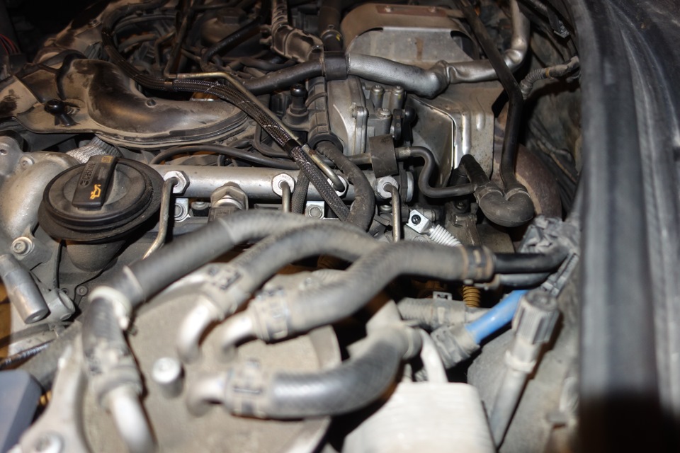

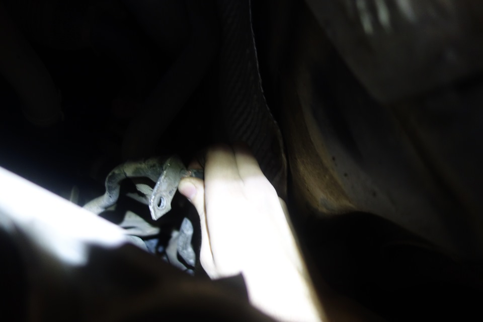

Собственно, одним из сложных моментов была прокладка нового силового плюса к стартеру вдоль имеющегося установленного с завода. Проблема заключалась в затрудненном доступе к стартеру — единственный возможный вариант к нему подобраться — это просунуть руку между стабилизатором устойчивости и прочими балками спереди, сняв защиту мотора и АКПП.
Понадобился подъемник, много терпения, несколько головок и удлинителей и помощь и наводки Володи A18 в плане механики сего процесса.

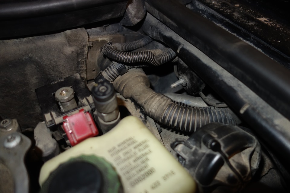

Итак, вот она клемма штатного плюсового провода, идущего через стартер на генератор:
Замечу, что на всех Q7 от батареи до стартера идут куски провода сечением 50мм2, и 20-см огрызок 35мм2 провода, соединяющего стартер и генератор. Ну, надо же было где-то сэкономить… Справедливости ради, токи зарядки там до 180А, а с ними легко справится и 25мм2 провод, но не суть.
Старый плюсовой откинут от стартера, но всё так же соединен с генератором!

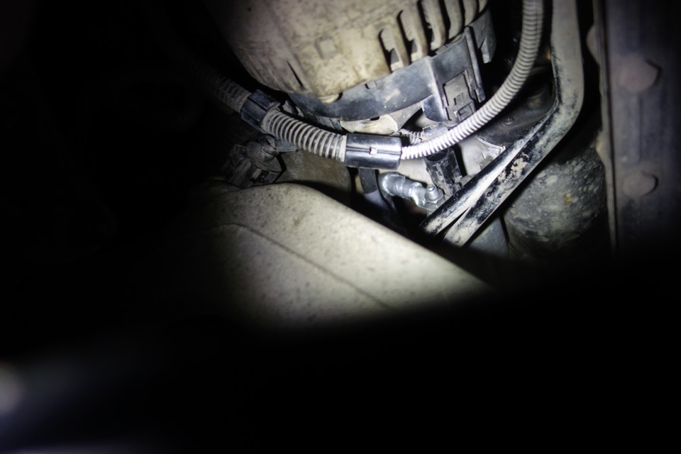

Новый силовой 35мм2 (около 2м) провод пущен от стартера вдоль оригинального:
Понадобится обжать клемму 8-35.
Выводится в подкапотное пространство довольно легко. Тут же были сделаны первые попытки запуска с внешней АКБ:

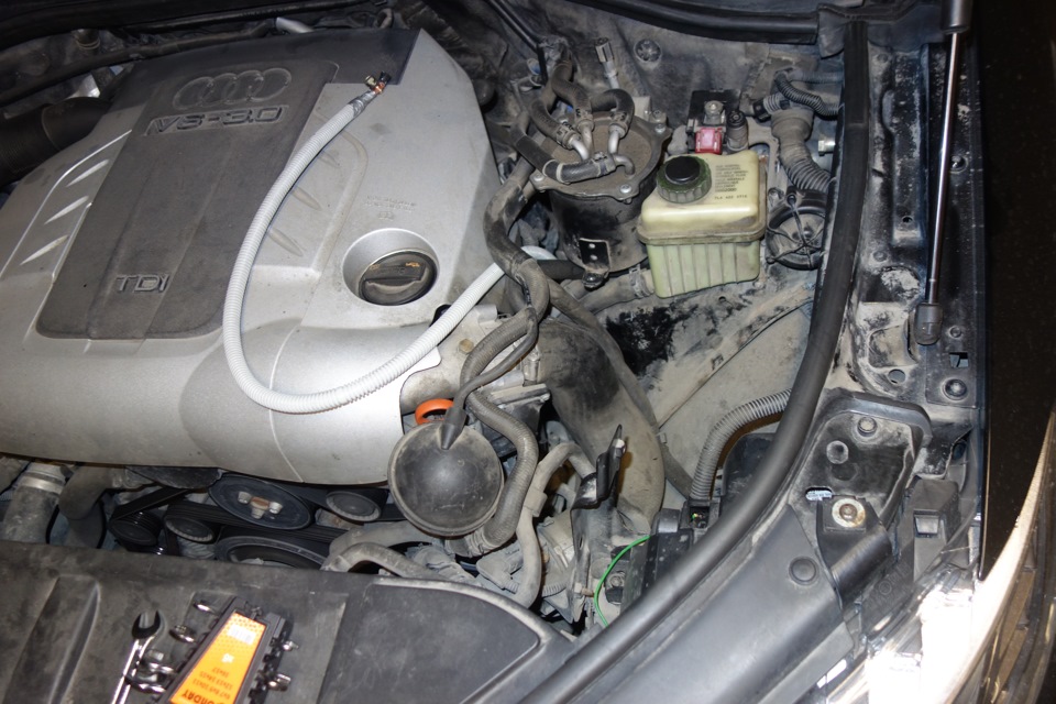

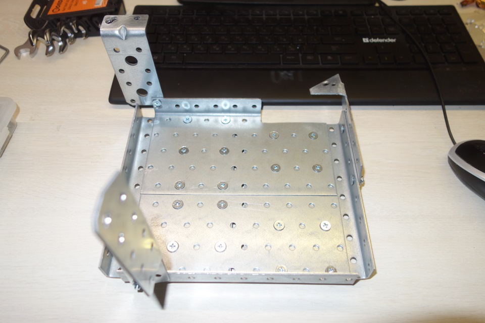

Тем временем подгонялась платформа под нужные крепления и имела следующий оконченный вид:
Позже будет покраска, если не к чему будет придраться к конструкции в эксплуатации.

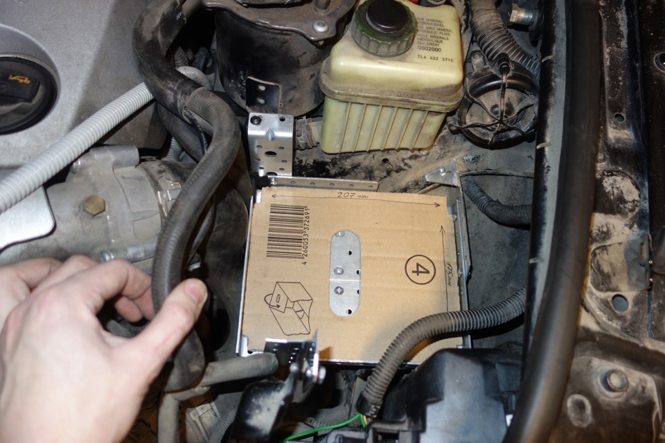

Место под платформу расчищено, вакуумный резервуар отодвинут в сторону:
Последние штрихи, примерка и установка платформы:
Точек креплений три: к кронштейну топливного фильтра, к опоре воздушного фильтра и к ребру арки — тут пришлось сделать отверстие и нарезать резьбу.
В итоге АКБ держится крепко и не имеет возможности двинуться в стороны:
Позже сделаю лямки для прихвата АКБ сверху к платформе.
Максимальные размеры стандартной АКБ — 207*175*190мм, можно использовать и 207*175*175мм чуть меньшей емкости. Больше — невозможно!

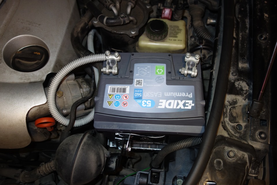

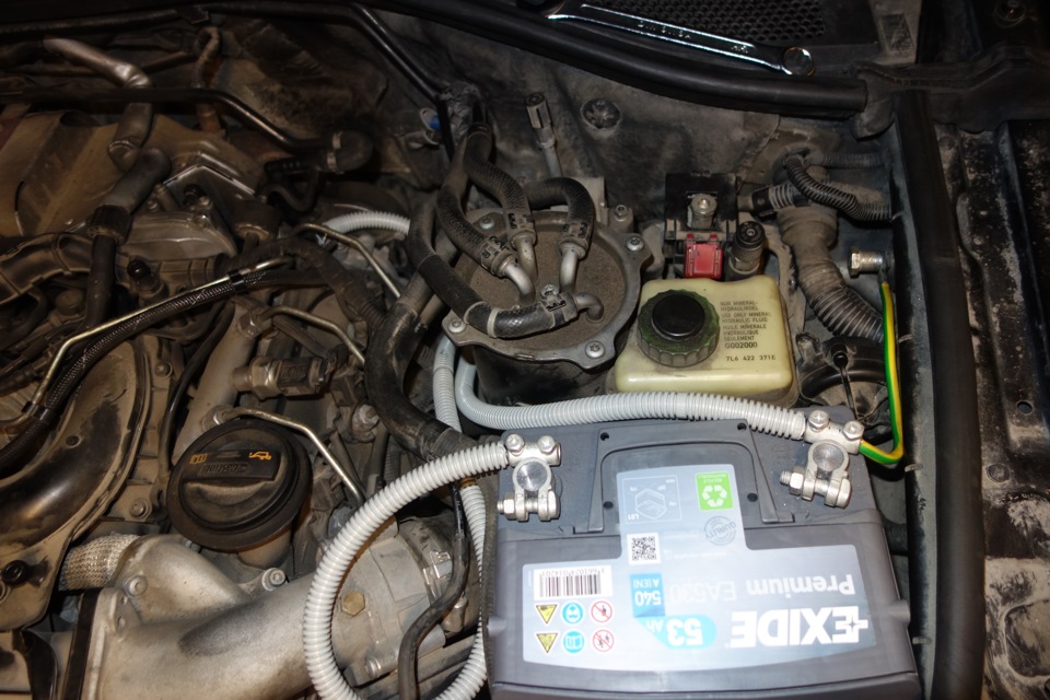

Не стоим на месте, подсоединяем имеющийся плюс от стартера:
Кстати, вакуумный резервуар удачно уместился по соседству с АКБ на кронштейне фильтра!
Минус цепляем на мотор, поскольку штатный минусовой провод (масса-мотор) расположен недалеко от стартера и имеет заводскую болячку приходить в негодность к 150-200ткм пробега. Но об этом позже.
Вообщем, минус только свой и только на мотор! Неплохое место для него нашлось неподалеку от турбины:
Резьба М6, клемма соответствующая (6-35), провод тот же 35мм2, меньше метра:
Из М6 под рукой оказался небольшой выбор, позже винт был поменян на Torx посолиднее.
Ну и подключение к АКБ:

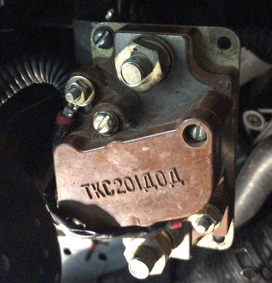

Увы, но подключение контактора (УРА) на 200А запечатлить не удалось, его фото выложу как-нибудь. Суть его, думаю, ясна — подключать второй аккумулятор в сеть только когда мотор заведен.

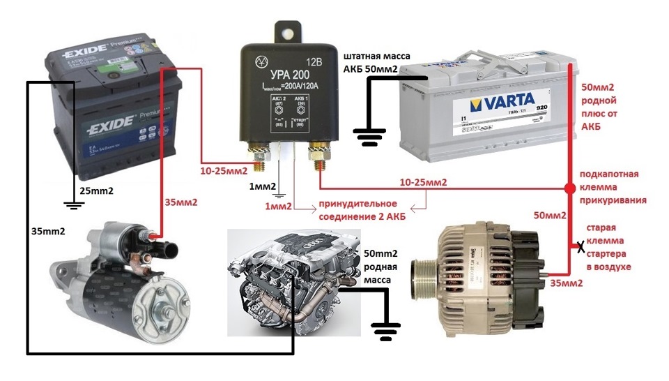

Если кому понятнее будет схематичное отображение развязки, то оно ниже:
Силовая масса

А теперь работа завершенной системы:
Как видно, имеем следующие плюсы:
— мотор заводится с независимой АКБ, которая всегда заряжена
— при старте вся электроника остается работать в штатном режиме, не отключаясь
— то же происходит и со светом, подсветками — они больше не притухают в такт с работой стартера
— можно сколь угодно разряжать штатную батарею — завестись и зарядить ее всегда получится
— использование вебасто больше не влияет отрицательно на скорость прокрутки стартера
— свечи накала питаются от штатной АКБ, прогревая камеру в полной мере во время запуска
— реле стартера лучше прижимает контактную группу, давая лучший контакт и более бодрый старт
— замена стартерной АКБ стоит 60 евро, оригинальной под сиденьем — 150-200 евро
— до -10-15гр можно заводиться без предварительного прогрева свечей!
Бонусом можно считать возможность заводиться в легкий холод, не выжидая 2-3 секунды прогрева свечей, т.к. стартер молотит от своего аккумулятора, а свечи "поддают жару" от штатного без потерей. Практика покажет, до каких холодов подобный пуск, как на бензиновом моторе, окажется не затрудненным.
Смысл в следующем видео (правда, мотор прогрет):

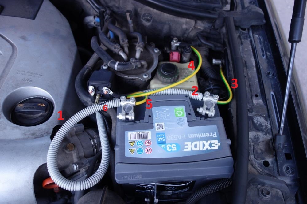

Для самостоятельной прокладки проводки понадобится:
1 — плюсовой провод 35мм2 от АКБ к стартеру, 1.8м, клемма 35-8 на одном конце, второй свободный. Петля, разумеется, не нужна — это было для тестов;
2 — масса с АКБ на мотор (рядом с турбиной), 35мм2, 0.7м, клемма 35-6 на одном конце, второй свободный, мощный винт/болт М6;
3 — масса с АКБ на корпус, 16-25мм2, 0.2м, с одной стороны клемма 16-6 (25-6), с другой свободный;
4 — плюс с подкапотной клеммы на контактор (УРА-200, напимер), 16-25мм2, 0.3м, с обоих сторон клемма 16-6 (25-6);
5 — плюс с АКБ на контактор, 16-25мм2, 0.15м, с одной стороны клемма 16-6 (25-6), с другой свободный;
6 — сигнальный минус на контактор, 1мм2, 0.3м, с одной стороны клемма 6.3мм, с другой свободный.
Итого из проводов — 2.5м 35мм2, 0,65м 16-25мм2, 0.3м 1мм2.
Это все справедливо для расположения контактора вблизи АКБ, как на фото. Вариант не лучший, но переносить его куда-либо пока времени нет. Работает исправно и ладно. Второй месяц ни намека на затрудненный пуск.
Вид полного комплекта, привет CCCOA8!:)

Кстати, я поставил в качестве реле контактор от самолёта ))
Патрубок за почти два года не потерся, позже проложил кромку основания АКБ изоляцией, не критично.
А вот реле поменял на "оригинальное", с внешним блоком управления, теперь ничего не выделяется:) www.drive2.ru/l/480743318376939807/
Да, я видел новый вариант ) у меня вообще все соединения 35ым кабелем сделаны, плата управления реле спрятана в том же блоке, что у вас

У реле ура200 есть маленькая болячка, иногда не размыкаются контакты и тогда есть шанс разрядить обе батареи, я с этим недугом сталкнулся лет пять назад.может реле стали более качественными делать но я бы не стал рисковать и поэтому предлогаю поставить в разрыв цепи минуса на ура200 простое реле включаемое от зажигания.
У меня не УРА200, а свой аналог, основанный на обычном силовом реле. А по поводу неразмыкающихся контактов — может у вас реле отвечало за большие токи, нежели пара десятков ампер, как у меня после пуска? Тогда контакты могли банально подвариться со временем. Это характерно и для обычных реле, используемых на пределе допусков.
с контактоми все нормально скорее всего контроллер напряжения глючил. поставил доп реле и глюк пропал вот уже скоро пять лет не подводит
AndKny
я реле использую только для доп нагрузок (холодильник, музыка, электр.душ и т.д.) пытался использовать для запуска да провод оказался тонковат гдето 16-18к.в. может в будущем поменяю на более толстый.а пока уповаю на новый акб машине-то трех лет еще нету.а реле испытывал еще на пятнашке. люблю ездить загород на природу да и на юг дикарем, для чего все это и задумал.
Отличный пост! Скажи, а стартовый аккум заряжается вместе со штатным или как?
Зарядкой стартовой АКБ управляет реле напряжения, проще говоря. Как контроллер видит заведенный мотор — подсоединяет вторую АКБ в сеть и она восстанавливает свой заряд в считанные минуты, не перегружая генератор.

У меня потеря на массовом проводе 0.5 — 0.7 вольта
На плюсовом 0.2 вольта
больше 0.2-0.3В — однозначно усиливать провода! Сам посуди, токи генератора колеблятся около 100А, и стартовый зашкаливает за 500А. Отсюда падения во время старта уже несколько вольт и стартеру достается около половины напряжения, отсюда и вялое прокручивание.
Согласен, но все откладываю. Все никак не выберу время заняться проводами. Из-за этих проводов еще и недозаряд аккумулятора. Но пока шнурок показывает положительный энергетический баланс, наверное так и буду откладывать.
Реализация твоя мне понравилась, если месяца через 3, у тебя все нормально будет, наверное тоже займусь подобным, тогда все и сделаю сразу
Аккумулятору тоже тяжко на плохих проводах стартовать — когда стартер крутит внатяг токи на самом деле даже больше стартовые, а масса все сильнее обгорает. Но я так отъездил год, а предыдущий владелец еще больше.
Очень круто всё сделал. Ты случайно не вкаком сервисе не работаешь? Я бы по электрике все авто свои ганял к тебе.)) Скажи пожалуйста как правильно мерить просадку напряжения бортовой сети? Задумался кинуть дополнительную массу также как ты сделал, от места прикуривания к турбине (у тебя случайно фото нет, где ты подсоединился рядом с турбиной?)
Пока нет:) просадку меряй между мотором и акб по минусу. И между плюсовой клеммой прикуривания и акб по плюсу. На заведенной должно быть макс 0.2в в сумме. По фото — смотри внимательнее, она есть, где черный винт М6 вкручен!
Спасибо! Уже подготовил провод 35мм2 H07V-K
Не копли случаем?:)
Ага, оно самое
Закрой + клейму. Опасно так оставлять.
Мне не нравится серая гофра (не конкретно у тебя, а вобщем) она ломкая не надежная, лучше черную
Разумеется, обе клеммы будут закрыты, подтачиваю родные крышки от АКБ. Гофру менять не будут, только если она действительно когда переломится:)
