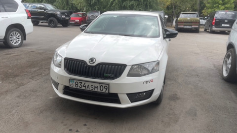

Стал больше ездить на длинные расстояния и заметил, что ноги стали мерзнуть. Наблюдал неделю и теперь точно могу сказать, что по городу в режиме "20-40-60" температура чаще в норме, но стоит выехать на трассу и проехать минут 10 на стабильной скорости 70-80 км/ч — температура падает весьма заметно. Вот уже два раза безрезультатно мотался к дилеру — нет гарантийного мастера, никто не может помочь. Что будет если я так еще неделю поезжу (новый год, все дела)?
А пока предлагаю в режиме онлайн диагностировать.
Итак ваш вердикт, дорогие подписчики?
Ну а я тем временем позвоню и пожалуюсь на качество обслуживания.
ОД "Бипек Авто", жирный минус в карму тебе.
Обновлено:
Да, это был термостат. Заменили — все хорошо.
