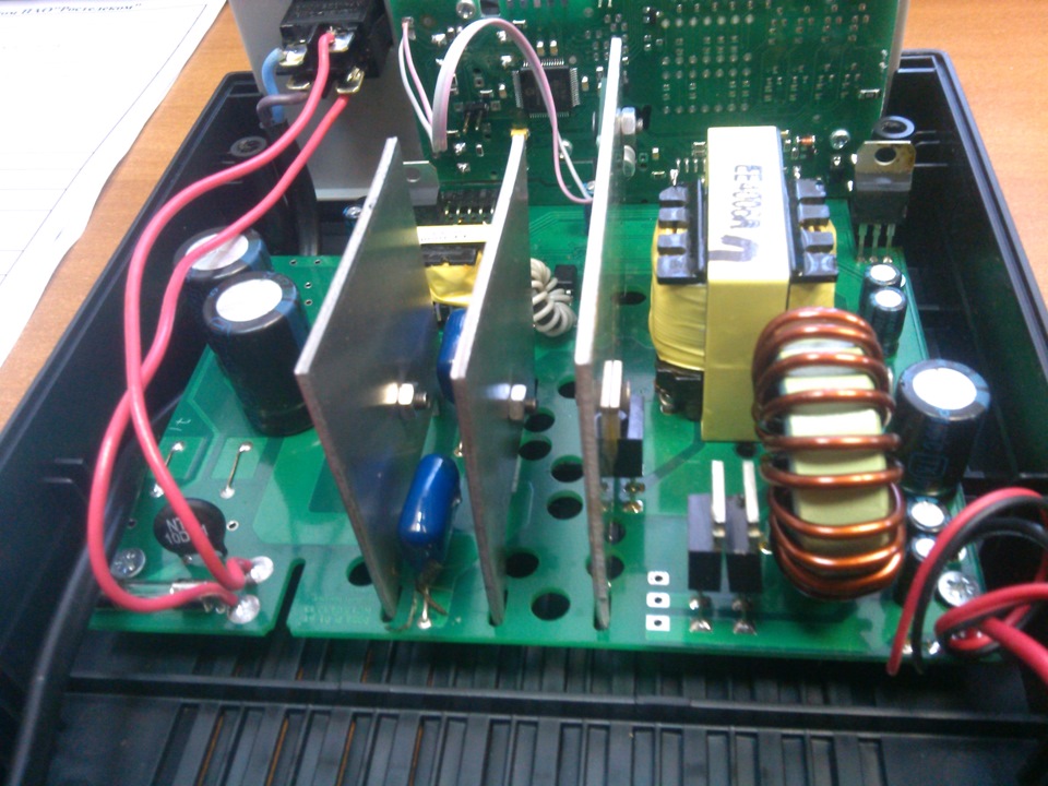

Стал обладателем данной ЗУ. Зарядка хорошая. Режим качели ВЕЩЬ!) АКБ не кипит, как с классической зарядкой. Но на форуме пишут что охлаждение слабое и минимум надо вентилятор заменить. Корпус вскрыл, подключил нагрузку. Там на транзисторах просто пластины.

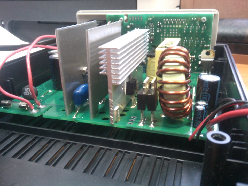

До 3 Ампер, в принципе справляется. греется до 50 градусов. Ставишь 4 Ампера и выше температура растет очень быстро вверх. Греется одна пластина сильно, остальные чуть теплые. На ней видимо силовой транзюк и датчик температуры к ней же прикручен. Заменил ее на радиатор от БП, под транзистор термопасты добавил.
Вышло вот так:
5А держала час, потом включился вентилятор. Выставлен на 55градусов. Температура радиатора 53 градуса держится.

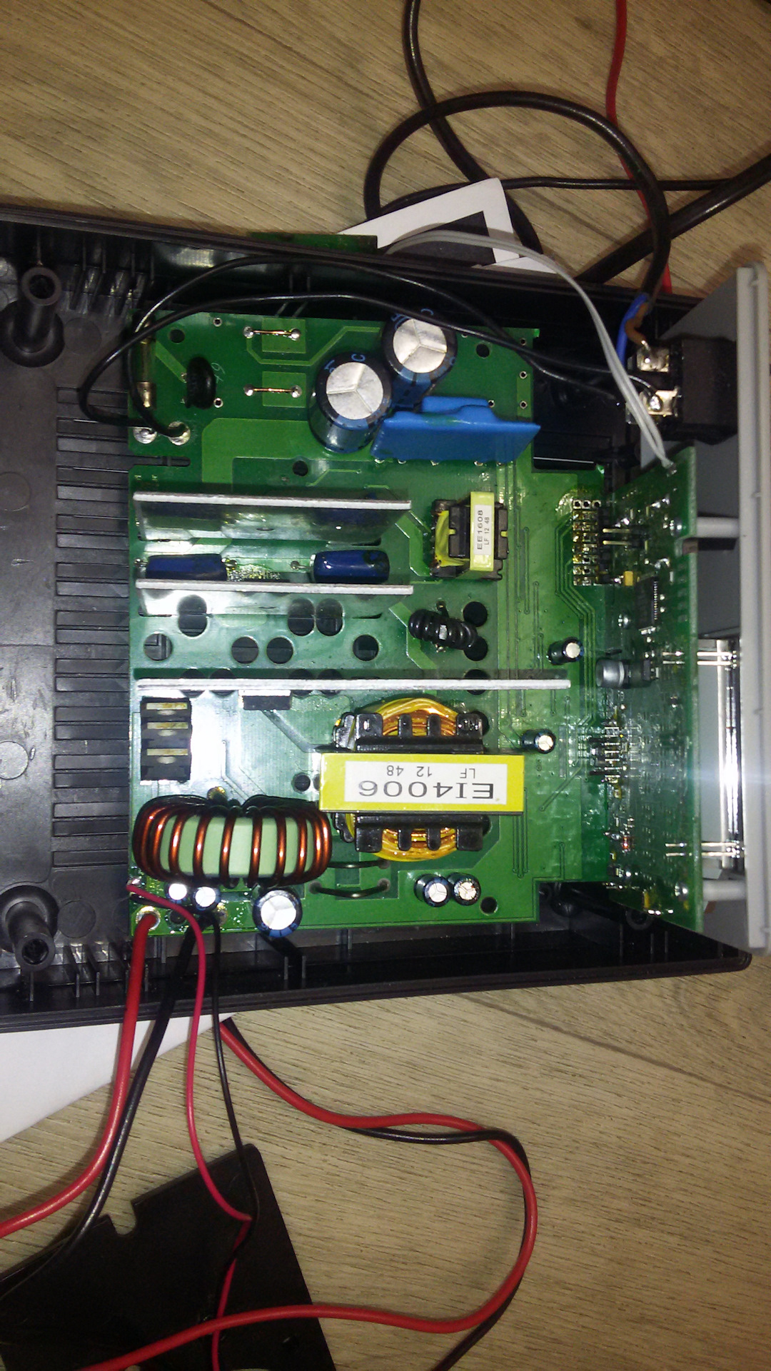

У меня плата написано 25.04.13. Выглядит так.
А вот на ютуб увидел видео от 19 года. Там по другому
Я отправлял зарядник в Питер на ремонт. Через две недели вернули. Заменили 3 транзистора. Был косяк что при включении на дисплее "переполюсовка" высвечивалась. После ремонта все работает.обновили прошивку на 1.25. охлаждения хватает, больше доработки не проводил. Вентилятор включается периодически.

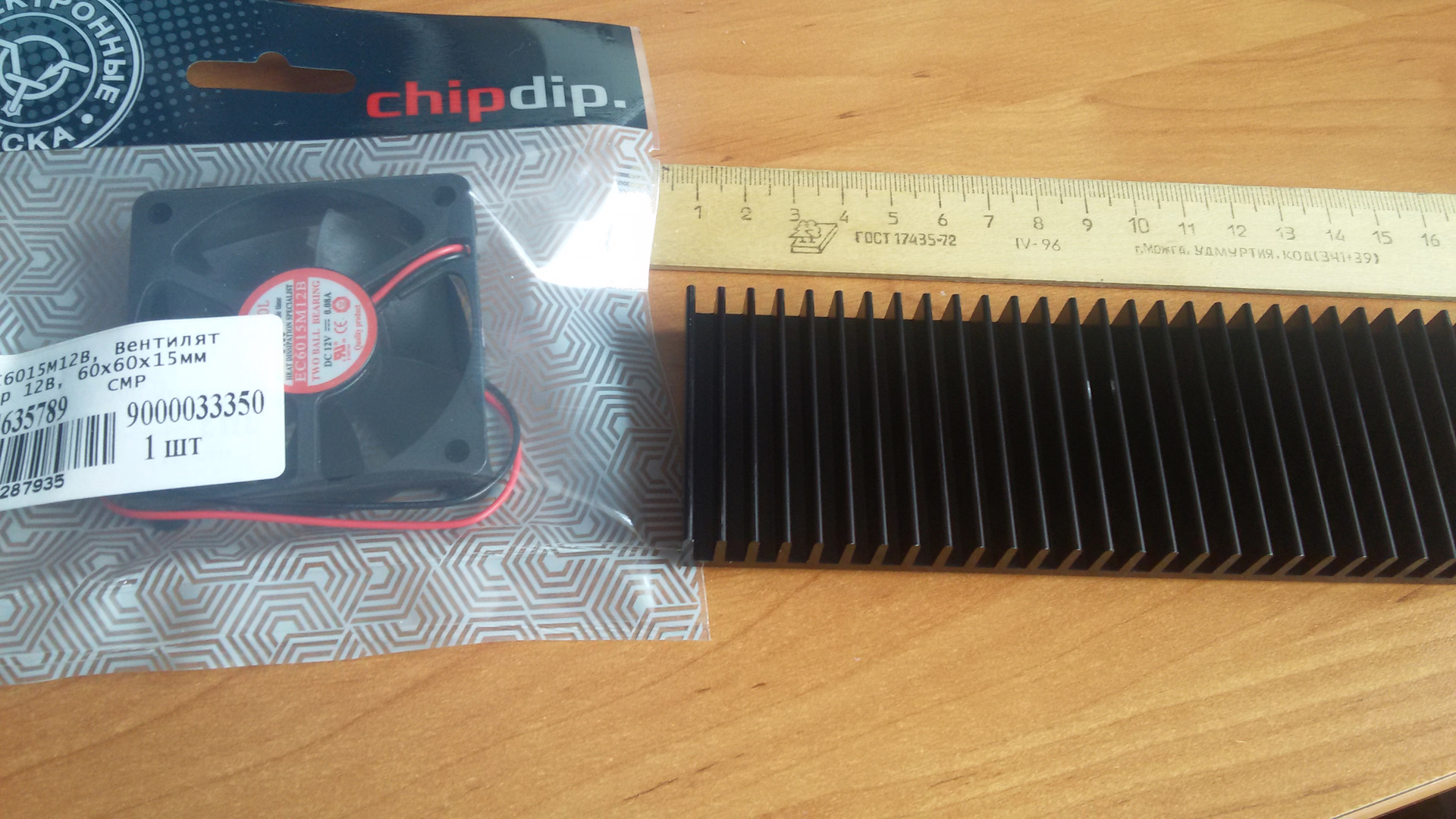

И купил сегодня вентилятор и радиатор. Включу зарядку. И померю какие пластины как греются.
Попилю радиатор и решу на какие прикрутить его.

Постом выше посмотрел фото платы твоей. У тебя в этом месте нет транзистора) у меня он за дисплеем стоит, видимо разные версии плат. И на твоей стоят 3 выходных транзистора от переполюсовки. у меня их было 2шт. Но в плате распайка была и под 3ий. На новой плате вообще один стоит и на радиаторе. Отличия от года выпуска незначительные есть.
