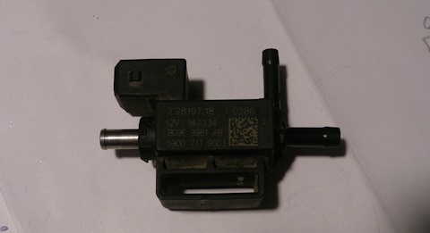

В общем, что тут писать вышла из строя турбина, замена клапана управления турбиной (5243075) результата не дала. В итоге три часа диагностики, поездок по городу…, турбина не дует…

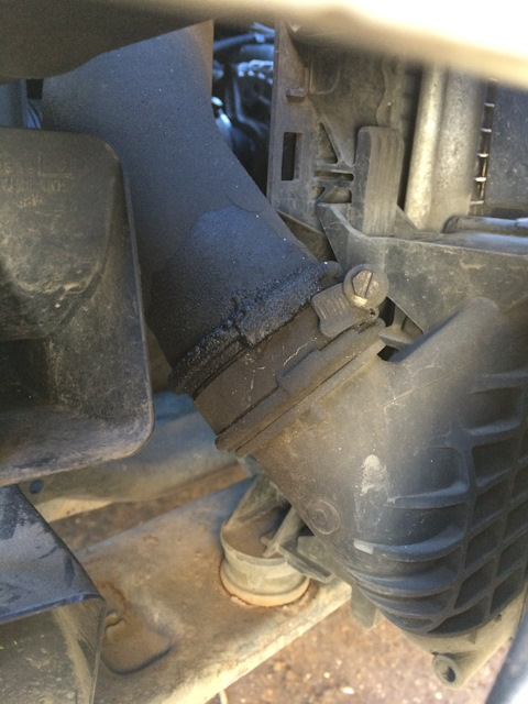

Все в один голос связываю поломку турбины с её перегревом…, кто не читал три недели назад у меня разорвало верхний патрубок системы охлаждения на скорости около 180 км/ч, в итоге масло нагрелось и не смогло эффективно остудить турбину…

Весь прикол, что эта турбина прошла 30 000 где-то, мне её уже меняли по гарантии на 54 000 км…, а из за чего вышла из строя я писал)))), надо было раз в три года менять крышку бачка расширительного…, что бы патрубки не разрывало…(
