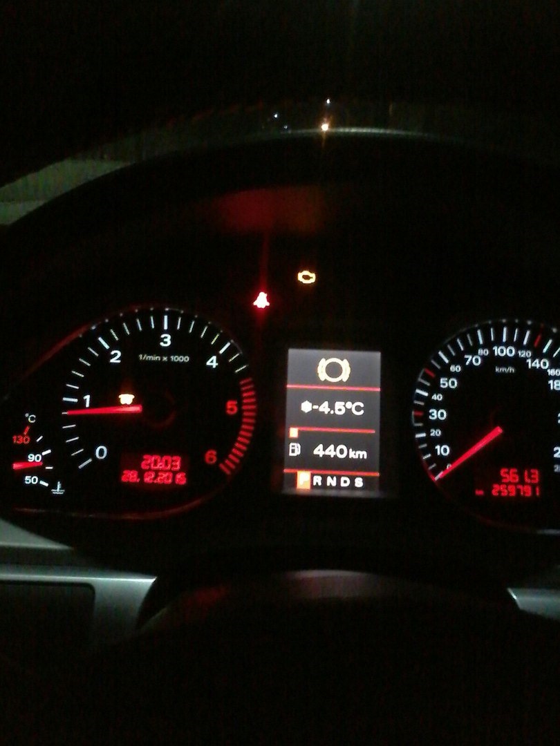

Ну а теперь не посредственно к теме. Весь день ездил по городу без каких-либо проблем, но вечером случилась бида :( Выехал с работы, проехал километр и на приборке заморгала спиралька и машина ушла в аварийный режим. Через некоторое время загорелся чек двигателя…
извиняюсь за качество, фоткал на то что было под рукой.
Изменений в работе двигателя и каробки не наблюдается, обороты ровные, все передачи щелкаются вверх\вниз как и раньше, если нажать кикдаун то передача переключается на пониженную, выхлоп тоже не изменился(не дымит и не коптит), тяги на впускных коллекторах на месте. После подключения к компу, ясности не добавилось…
И еще не большое уточнение, чек сейчас горит постоянно, а вот спиралька начинает поргать только секунд через 20 — 30 после заводки, то есть, если завести и быстро нажать на газ, то можно еще проехать метров 200 с нормальной динамикой.
Может было у кого-нибудь такое чудо?

у меня спиралька была (есть) + чек, и такая же ошибка когда актуатор турбины начал умирать…
Ну что, устранил проблему?
Да, то был сажевик. Вырезали, и все пропало.
Спиралька это только управление ДВС
Чек это экология и как предупредитель в некоторых случиях
Все ошибки от одного и того же глюка, проверь клемы на аккумуляторе, и заряд.
Сотри ошибки, так как одна из другой вытекают, при повторном появлении джекичана по возможности сразу прочитай на, что жалуется.
Отваливается сразу 3 блока, похоже гдето обрыв или КЗ проводки.
Согласен. Или обрыв или КЗ. Ищи…
ё п р с т! У меня то же сегодня трабл был.
Блок комфорта пропадает( тот который к рулевой колонке приварен) и видимо он ограничивает работу всего 1719 по мануалам как ошибка с акпп
