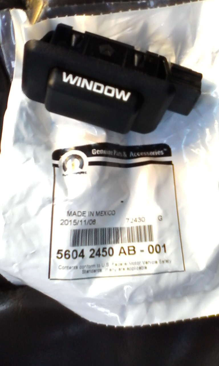

За долгие годы эксплуатации рассыпалась кнопка открывания заднего окна, пришлось заказать его.

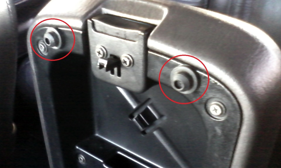

Так же решил исправить дребезжание подлокотника. Прочитав от кого-то на форуме, что подходят резинки бачка омывателя от ВАЗ-2110. После установки подлокотник закрывается плотно и не дребезжит.

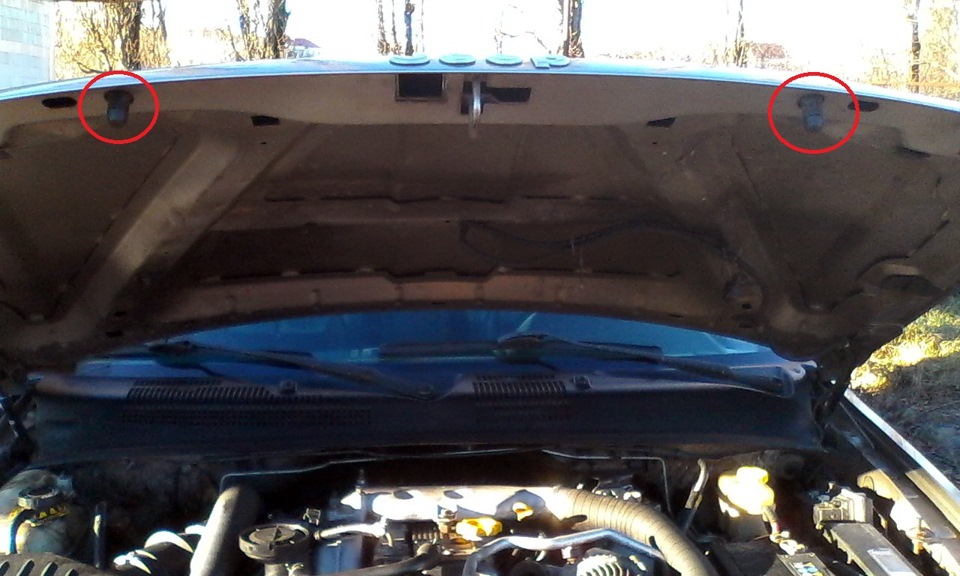

А за одно поставил регулируемые ограничители на капот от ВАЗ-2108.

А как поменять кнопку? А то у меня запала наглухо — надо тоже чинить.
Просто открутить планку подсветки номера и с обратной стороны вытолкнуть кнопку, предварительно придавив стопора по краям кнопки.
Так понятно почему кнопка развалилась… На ней же написано Windows… :-)
Не операционная система Windows, а просто Window (окно) :-)))
А на капот зачем? Там тоже дребезг есть?
Нет, там дребезга нет. :))))
Теперь у моей машины при захлопывании капота не бьёт об решетку морды.
Отличный мод. Возьму на вооружение. А то тоже все время решетке достается
