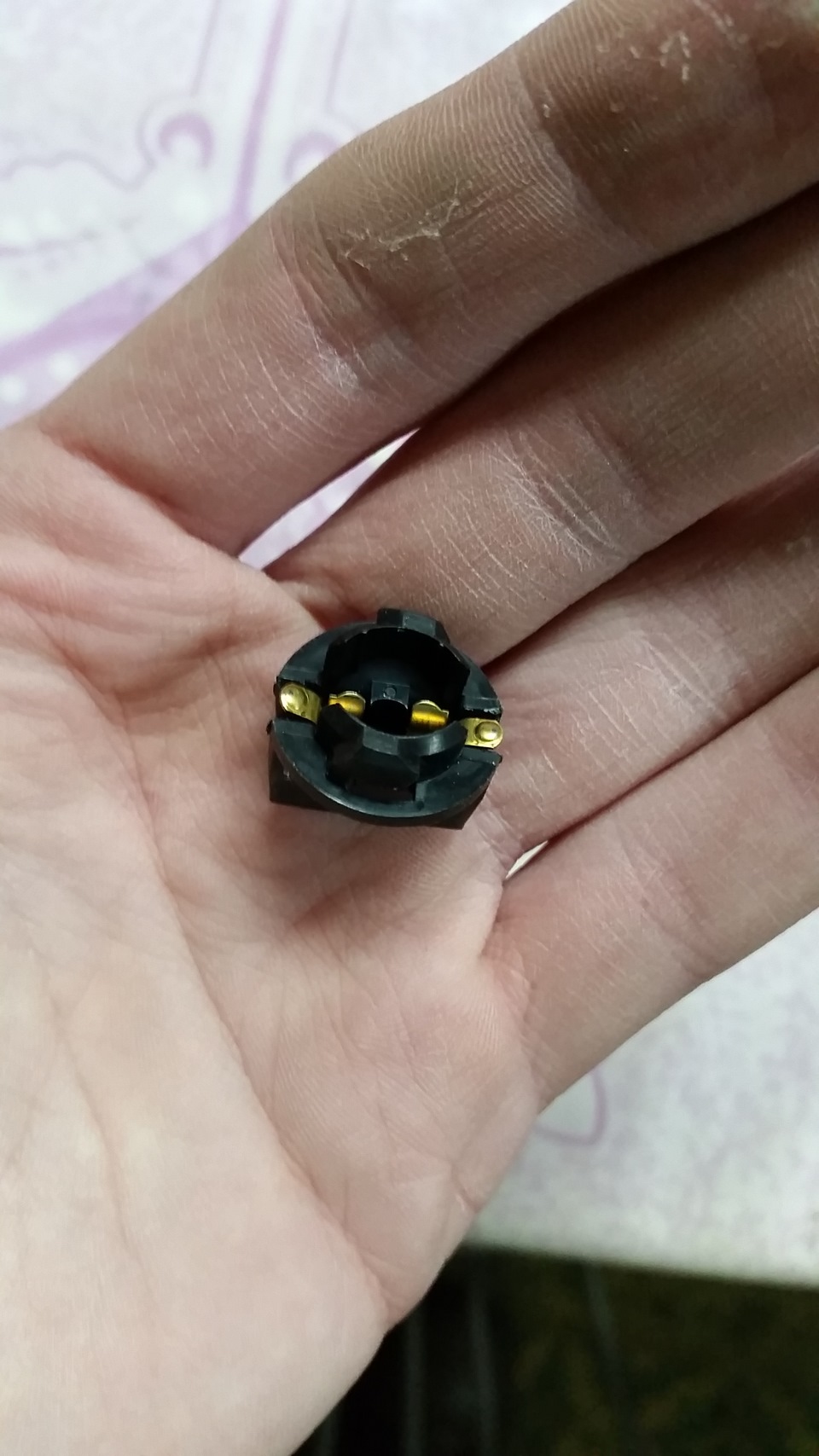

Потому, в свете недавних событий по переделке подсветки приборной панели у меня остались от приборки штатные плафончики, которые, как оказалось, отлично подходят в отверстие красных фонарей в дверях.
Берем пару таких плафонов и припаиваем к ним проводки для последующего соединения со штатной проводкой.
Идем к автомобилю, приматываем провода к штатным, вставляем лампочку — горит! Радуемся, вставляем в нашу дверь, прокручиваем и вуоля! Теперь наша машинка стала немного GLSнее :)

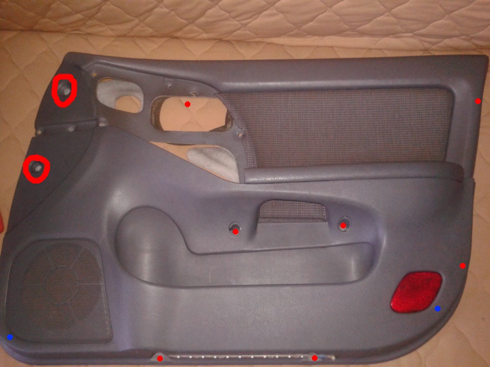

Обшивку тяжело снимать?
Там 9 болтов, и 2 клипсы снизу, Главное отщелкнуть клипсу на кромке двери, вторая от руки легко слезит. Потом просто вверх сдвигаешь обшивку к стеклу, отсоединяешь провода от стеклоподъемника и убираешь
isurgut
Вот отметил где болтики и примерно клипсы.
Понял, спасибо!
