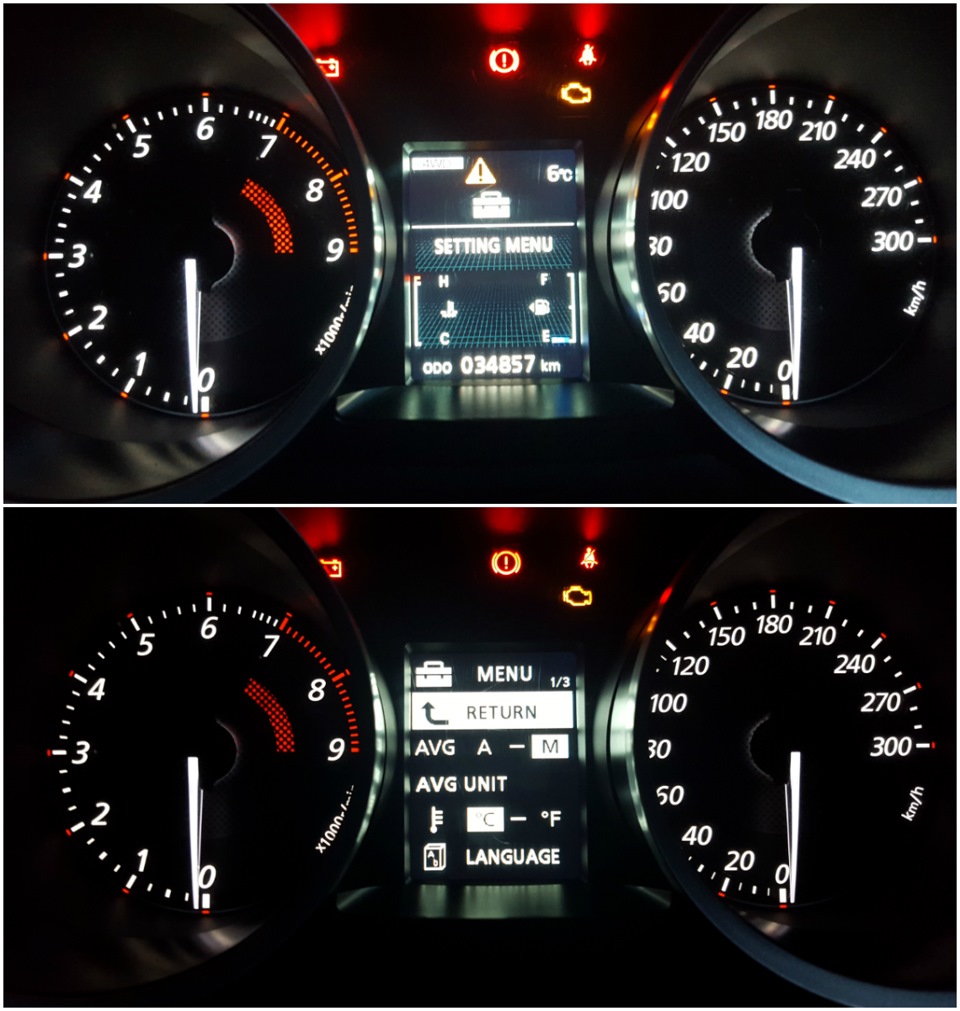

Начну с того, что на Lancer X предусмотрено два счетчика расхода топлива.
Условно их назовем:
А — автоматический сброс показаний расхода топлива, происходит по прошествию более 4 часов с момента последнего выключения зажигания.
М — ручной сброс показаний расхода топлива.

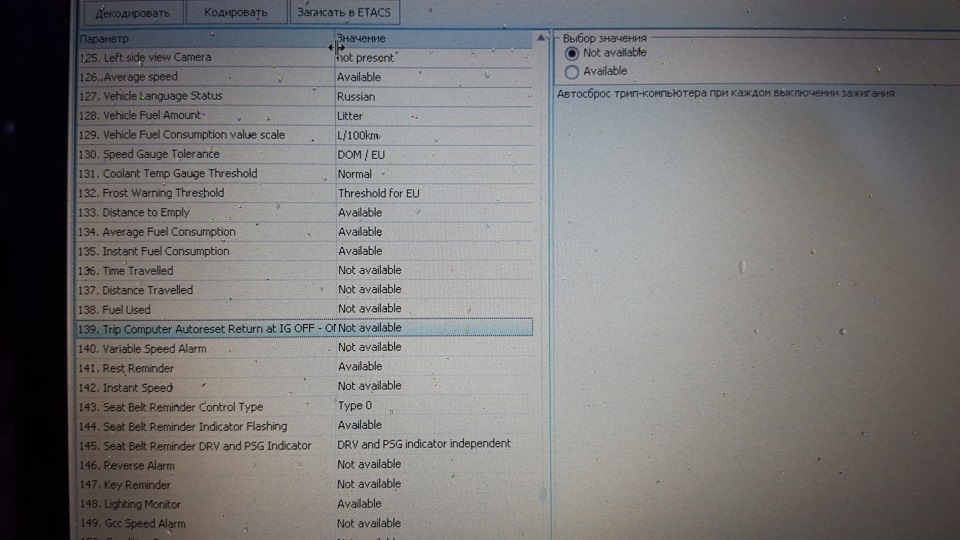

Выбрать нужный нам режим можно зайдя в меню приборной панели.
Но есть один нюанс. Дело в том, что при выключении зажигания, выбранный нами режим "М" автоматически переключится в режим "А". Чтобы этого не происходило, придется внести изменения в коддинг ETACSа. Отключение производится путем изменения настройки Variant Coding. Пункт который нам надо изменить называется "Trip Computer Autoreset Return at IG OFF — ON" ставим "Not available".
После проделанных выше манипуляций, выставив в меню приборной панели режим сброса измерения расхода топлива М, сброс данного показателя будет происходить только в ручную, что нам для проведения теста и надо.

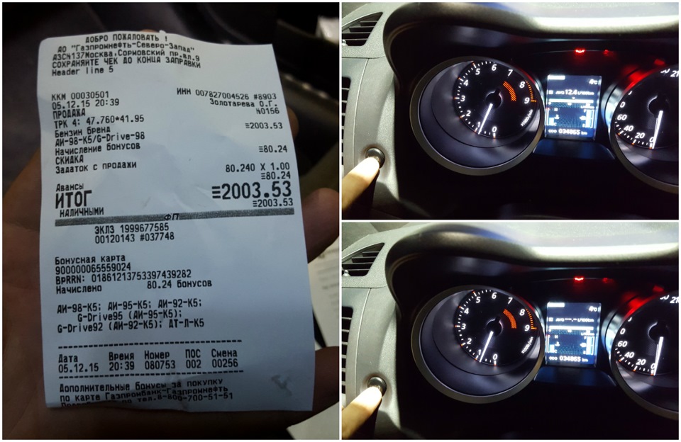

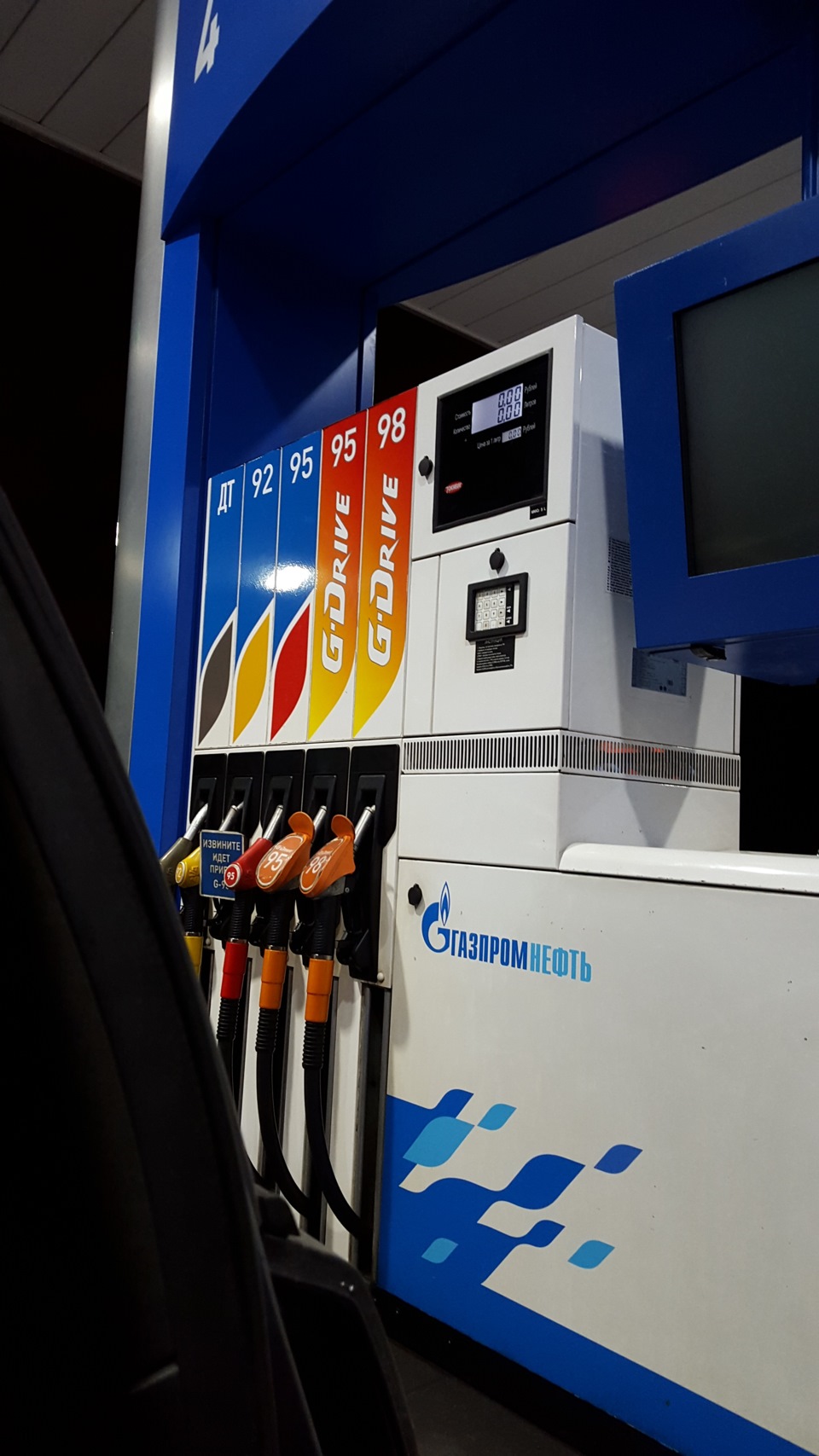

И так тест простой, но достаточно длинный. Для точности измерений и исключения погрешности честности топливных заправок, в моем тесте участвовали два бренда АЗС.
Итак дожидаемся когда "машина проголодается" и едем на Авто Заправочную Станцию.
Заливаем полный бак. Сбрасываем показания суточного пробега и средний расход топлива.
Теперь катаемся. С этим проблем у меня нет. Машина каждый день ездит и не мало.

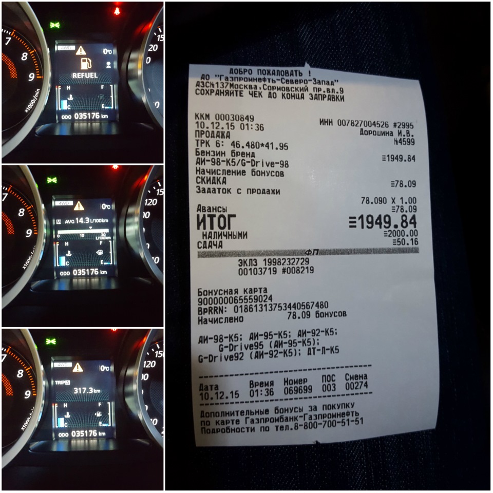

И вот в очередной раз раздался знакомый сигнал, пора заправиться!
Едем на АЗС.
И так что у нас получается?
Проехал 317км.
Израсходовал 46л.
Показание маршрутного компьютера расход 14.3 литра на 100км.
По не хитрой формуле высчитываем:
46л — на 317км
Х л — на 100 км
Х=46×100:317 = 14.5л.
То есть реальный расход топлива на 100км. составляет — 14.5литра

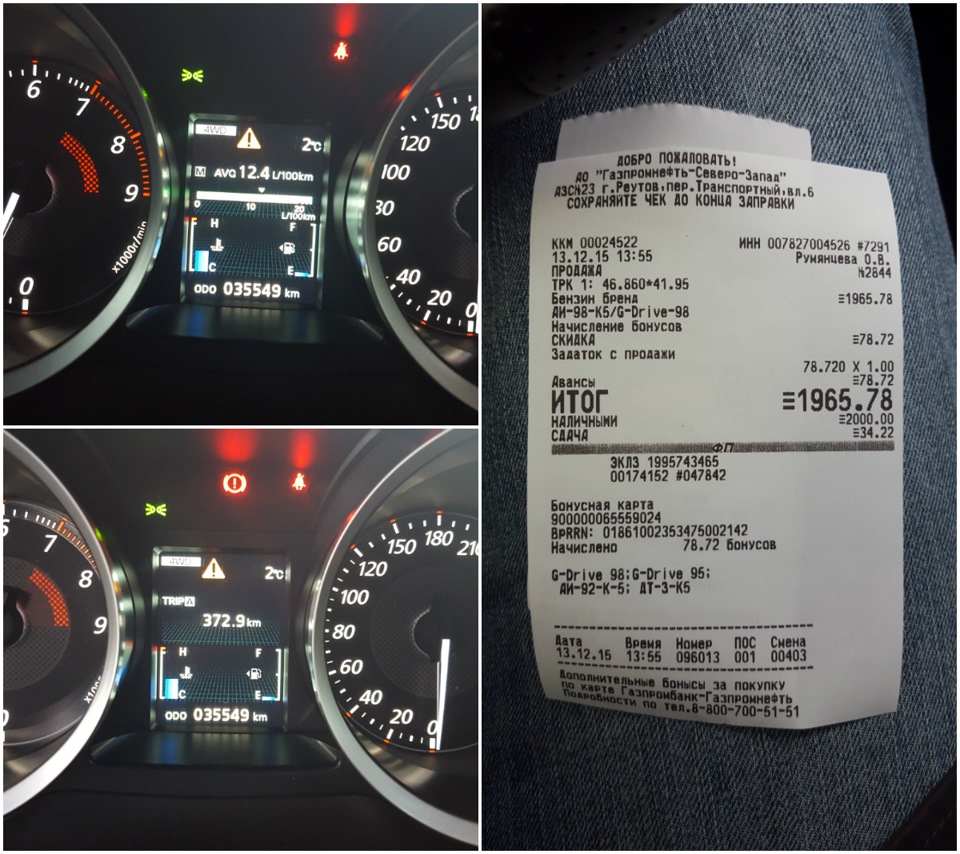

Ну что же. Продолжим тест. Опять заправляем полный бак.
И вновь пора уже пополнить топливные запасы. Еду на знакомую АЗС.
Проехал 372км.
Израсходовал 46л.
Показание маршрутного компьютера расход 12.4 литра на 100км.
Пользуемся знакомой нам формулой:
46л — на 372км
Х л — на 100 км
Х=46×100:372 = 12.3л.
То есть реальный расход топлива на 100км. составляет — 12.3литра
Ну что же, результат есть. Опять заправляем полный бак.

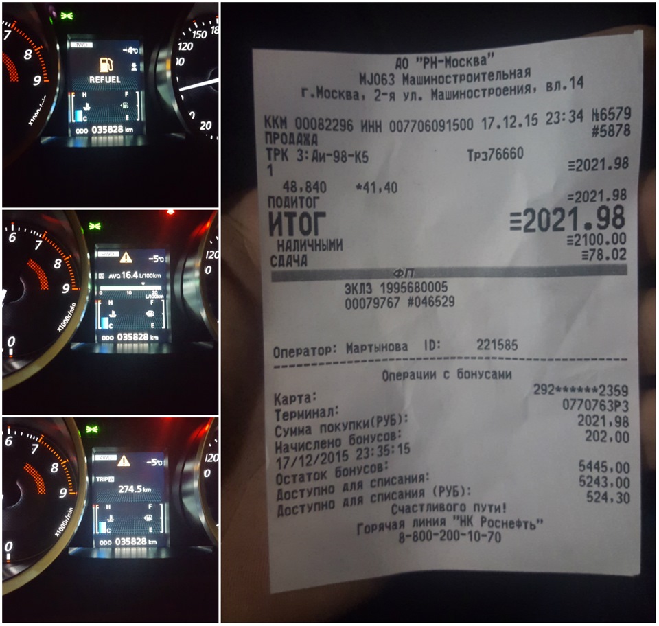

И вновь узнаваемый звоночек с надписью на панели приборов "REFUEL". Заправки, это одно из регулярно посещаемых мною мест.
Проехал 274км.
Израсходовал 48л.
Показание маршрутного компьютера расход 16.4 литра на 100км.
48л — на 274км
Х л — на 100 км
Х=48×100:274 = 17.5л.
То есть реальный расход топлива на 100км. составляет — 17.5литра
Сейчас разность в показания чуть больше. Но продолжим тест.

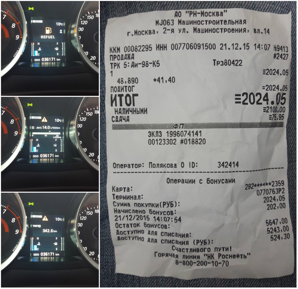

И не удивительно, но машина снова попросила ее покормить.
Проехал 342км.
Израсходовал 48л.
Показание маршрутного компьютера расход 14.0 литра на 100км.
48л — на 342км
Х л — на 100 км
Х=48×100:342 = 14.0л.
То есть реальный расход топлива на 100км. составляет — 14.0литра
Удивительно. Но факт.

Программно никак, но можно перед началам движения вручную обновлять расход нажатием и удержанием кнопки инфо.
