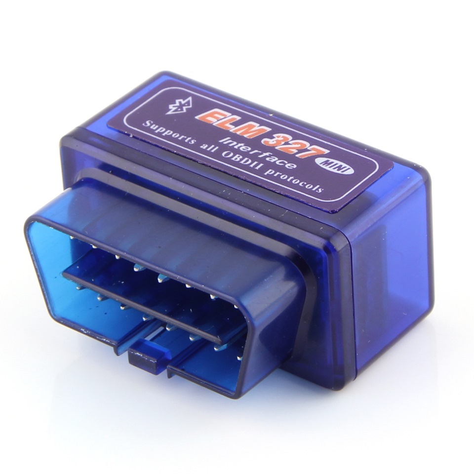

всем привет. насмотревшись как все покупают и хвалят елм 327 решил и я тоже стать мегахакером. закзал на алиэкспресе девайс что то около 5 у.е. и через месяц сие чудо было у меня в руках.
предварительно скачав в play маркет прогу EOBD Facile пошел юзать чудо заморское.
дабы не было лишних вопросов постараюсь на сколько смогу точнее все описать.
разьем нашел не сразу. точнее я бы его ни когда не нашел бы если б не интернет)
подключил прибор включил зажигание синхронизировал с телефоном и почуствовал себя инженером программистом с 10ти летним стажен)

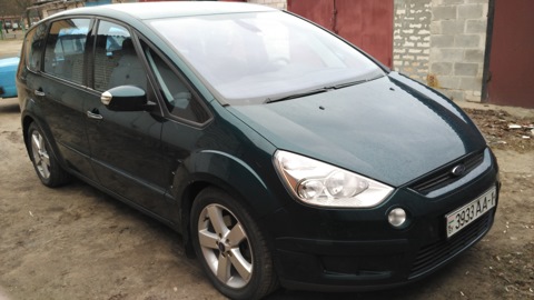

первое что меня огорчило это сажевый фильтр. последняя регенирация была 7200 км назад и ошибка Р1632.
ну ладно думаю дам под хвост атобусу а то он все как-то выполнял только дела семейные. выехал на трассу подвеску в спорт режим и круиз на 160км\ч. проехал около 20 км регенирация так и не началась( развернулся и поехал обратно добавив еще 10 км\ч итого еще 20 км со скоростью 170км\ч но желаемого результата это не дало. как я понимаю мой сажевик умер окончательно или еще можно что то сделать? но это уходит на второй план. далее поюзав даный прибор еще разобрался в его функциях и пошел домой гуглить про сажевый фильтр.

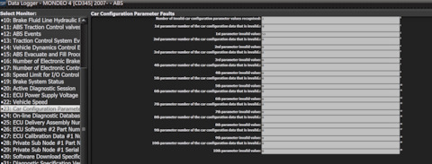

теперь самое главное выехав вечером в город решил понтануться перед друзьями. подключил девайс на заведеной машине и через минуту начался армагедон. сначала загорелись на панели лампочки АБС и ЕСП а также ошибка датчиков приближения в фарах. заглушил машину завел все пропало но стал гореть чек енджи. по езде понял что турбина не дует и что то начало стучать в переднем правом колесе.
просканировал на ошибки выбивает следующие коды.
U1A04
P1632
P2600
P0100
B2AAA
U0121
U0140
U0101
На данный момент снял клемму акб с утра посмотрю что получиться.
может кто то знает в чем проблема и как ее решить.
