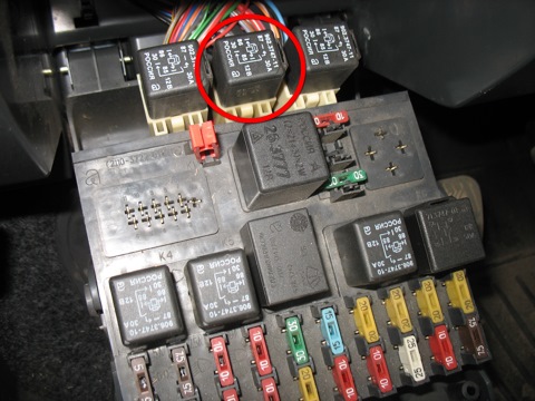

Вот и пришли холода к нам в Липецк и сегодня уехал на работу на такси :(
Когда заводил с утра двигатель схватился и тутже заглох. После этого крутил стартером почти до полной разрядки — двигатель признаков жизни не подавал. Но зато убедился что у меня бодрый аккумулятор — крутил стартером очень долго.
После работы попросил парня прикурить — та же история сначала схватился — потом реакции ноль. Сначала думал бензонасос, но давление в рампе есть. Грешу на залитые свечи, хотя выкрутить не могу — ключа нет(по глупости купил себе короткий в который вбивал старый вороток в гараже).
Разобрались почему тут же глох — замок зажигания отжил своё. При малейшем шевелении ключа зажигание отключалось. Поехал, купил замок, поставил. На умершем аккуме завестись не получилось, и прикуривание так же не увенчалось успехом. Сейчас занёс аккумулятор домой, заряжаю. Надеюсь завтра утром заведусь.
Первые морозы и первые проблемы с пуском

Сегодня завёл после выкручивания, просушки и зачистки свечей. Завелась сразу же
На какой зуб смотрит дпкв?
Хм… Понятия не имею =) Как посмотреть?
