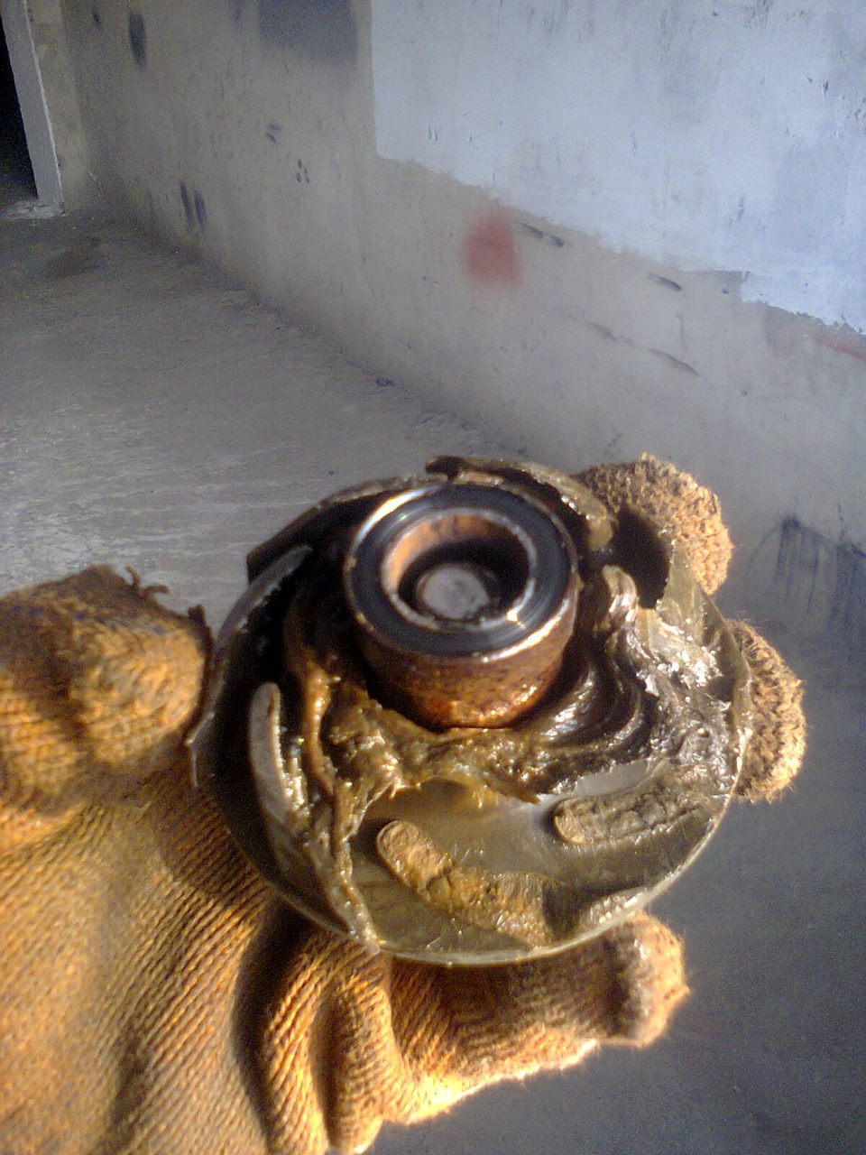

Вечером потихоньку печка стала угасать. Неск лет назад были такие же симптомы — оказалась разделена крыльчатка помпы. В этот раз история повторилась.
С утра разобрал помпу.
аж поплавилась крыльчатка. Видимо, такое качество пластмассы + перегрев. Пара зубов просто лежала внутри. Кто их отколол?
В маг-не за 75 куплена слабенькая крыльчатка с супер-пупер заверениями. Расколол, пока насаживал. В итоге откопал с разобранной машины, купленную давно за 10 грн. Гетиннаксовая, 3 трещинки у основания. Посмотрим, надолго ли хватит. Зато села по-человечески. Явно не "китай".
