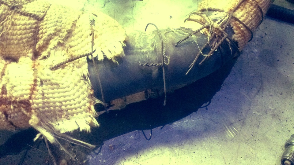

Если читали БЖ, там есть запись как первый раз покупалась термолента, как качественно все заматывалось и закреплялось вязальной проволокой )). Выглядело шикарно!, как на выставку ))) Думали хватит на долго ))
, но… Через 3 месяца все это Китайское ГОВНО сгорело и выпало в осадок.

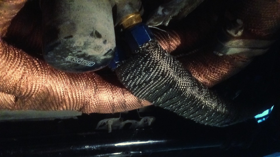

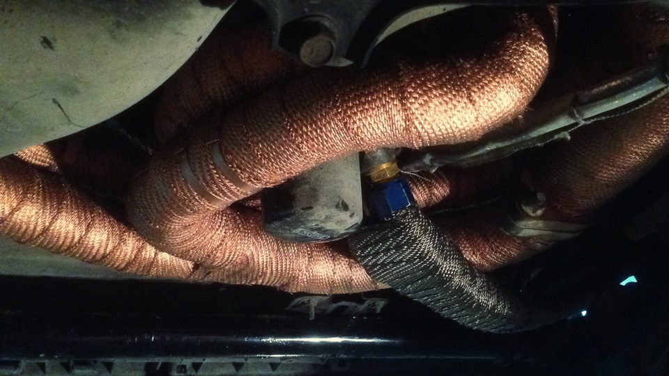

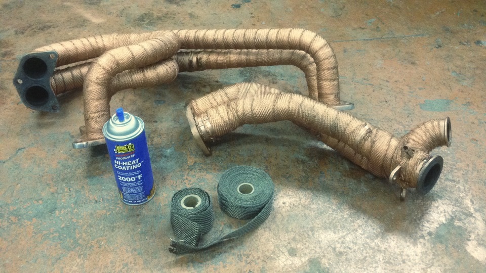

Дальше, без вариантов, дубль номер два ))). Снова замотка/перемотка приемной трубы и аппайпа ))). Даунпайп видать греется не сильно, поэтому выжил )).
Очень порадовала горячая часть турбины ))). На этот раз она оказалась — СУХАЯ!

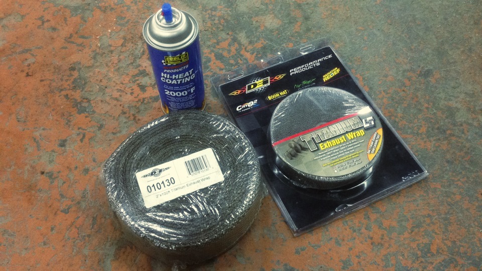

Как понимаете, повторения больше не хочется, поэтому на этот раз, перешагивая через средний вариант — ThermoTec, сразу приобретаем термоленту — DEI Titanium II, в надежде замотать и забыть )), хотя бы на год. Тем более, прочитав аннотацию производителя ) нельзя не поверить!
… (Технология Titanium II, самая последния разработа в области термо изоляции.
Лента обладает максимальной термоустойчивостью, большей в сравнение с класической и графитовой лентами, так же имеет меньший вес, и высокую износоустойчивость, за счет добавления титановой нити.
Выдерживает 982.2C Постоянной температуры / 1371.1C кратковременной температуры) …
Покрыть ленту решили клеем, посмотреть что из этого выйдет. Отзывы по клею у всех положительные. Живет термолента под ним намного дольше.
Еще установили наконец то зимнюю раллийную защиту ) Осталось как то защитить кулек и можно на ледовых треках боятся намного меньше )))

сдохла лента (( ещё быстрее чем Китайская ((. Скоро будет 3 серия обмотки коллектора.
жесть… без спрея была?
со спреем, в теме же есть фото и описание
