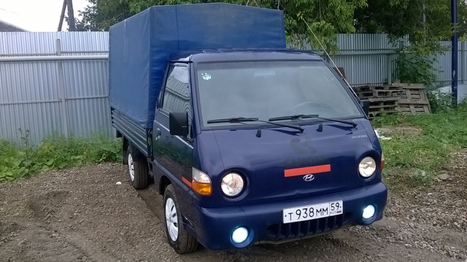

Пропал утром ближний свет фар. Где искать, что посмотреть ? Предохранители все целые. Не могу найти где стоит реле фар. И есть ли реле ближнего света или оно сразу одно на все(реле)?
