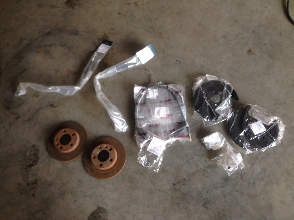

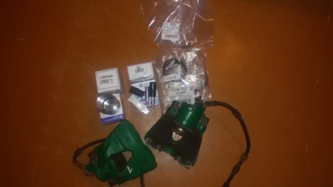

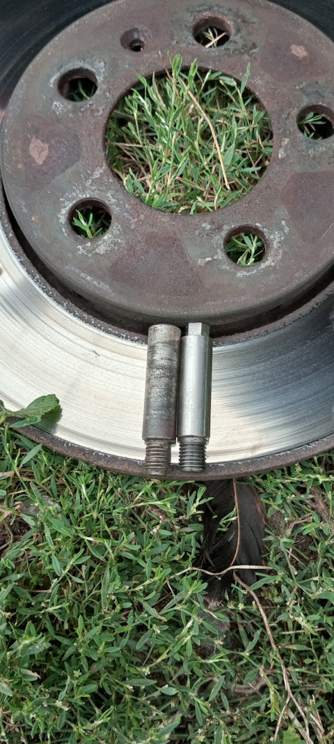

Все началось намного раньше после того как перестало тормозить заднее левое, и тогда же я заказал все что нужно для здт. Суппорта купил б/у, так же диски и колодки б.у в состоянии нового, остальное купил новое.
Сегодня забрал все из магазина и начал перебирать суппорта, которые закисли.

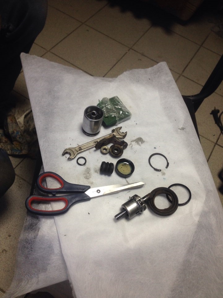

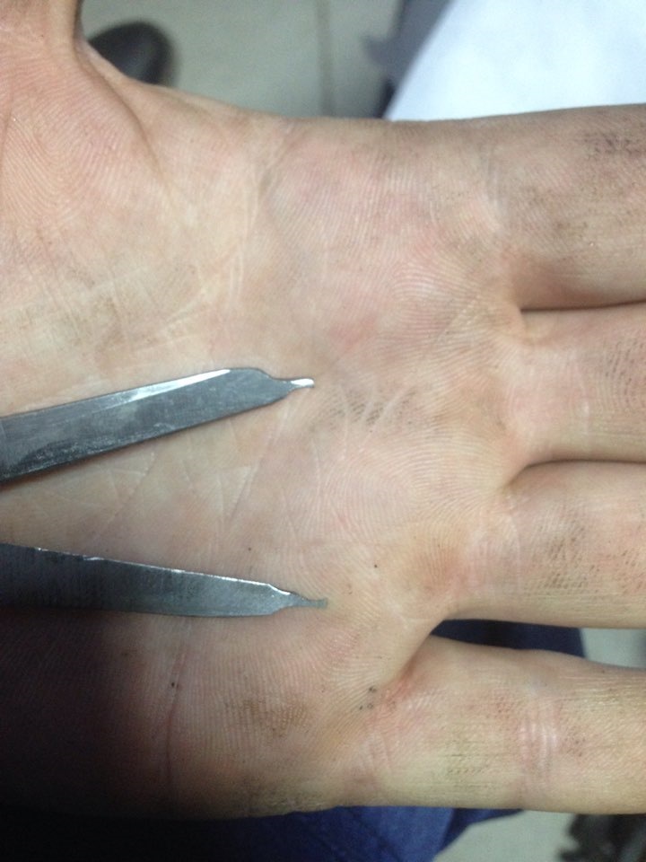

Для снятия стопорных колец в суппорте были куплены и "испорчены" ножницы, цилиндр отполировал пастой гои, направляющие так же отполировал и смазал, заменил все резиночки и собрал обратно. Ну и на этом решил закончить подготовку к установке, красить буду ближе к лету вместе с передними суппортами.

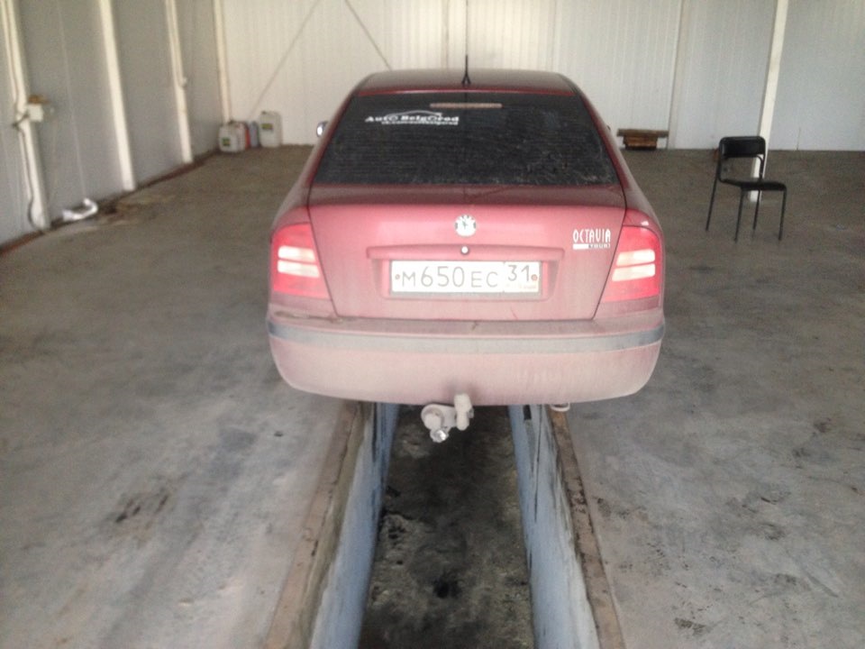

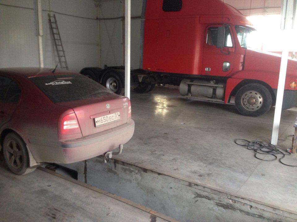

Заправил машину до полного бака и поставил в гараж на яму)
Устанавливать буду скорее всего завтра т.к 2 января уже нужна будет машина, а с такими тормозами ездить опасно.

Сколько все по деньгам вышло?
5 запчасти, и 4,5 суппорта с дисками и колодками б.у
