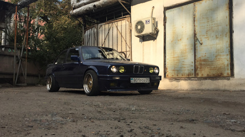

Всем привет, давно не писал в бортовик.
Зимой BMW стоит в гараже и не эксплуатируется, а тем временем пришел мой заказ на брекеты и подушки.
Подушки выбрал Rubena, решил ставить на стойки isc койловеры, поэтому были выточены под заказ стальные брекеты.
Купил сразу блок клапанов, что бы было удобно заменить, да и вообще эстетично с блоком.
Клапана ГБО, по отзывам не плохо себя показали, да и цена доступная.
Ресивер на 12 литров, который будет установлем с компрессором и блоком клапанов на место запаски.
Ну и дело за подготовкой воздуха, после праздников приступим. Всем спасибо!)
