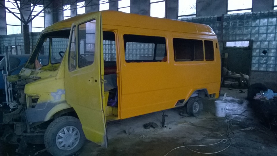

Всем доброго времени суток и с Новым Годом! Скоро дойдет до того, что записи о происходящем будут появляться не чаще раза в год, но я обещаю исправится ведь работа-работает…
Из основного что было сделано за последнее время-закончились сварочные работы и начался процесс покраски. Хочу сказать, что с такими окрашиваемыми площадями я работаю впервые и дело это совсем не из легких… поскакать по стремянке снизу вверх и наоборот с пульвером в руке сродни клоунам эквилибристам, а так как в цирковое училище поступить не судьба, то задача для меня стала глобальной))
Из материалов было куплено:
-2 банки грунта антикоррозионного
-6 банок краски апельсин 28
-1 банка черной
-4 банки антигравия под пистолет по 1кг
-растворители, антисиликоны, ленты, пленки, герметики кузовные, наждачки в ассортименте…
-пиво, в неисчислимом количестве, в качестве деактиватора.
Всем побольше добра, его очень не хватает в наши дни, и успехов в это году!
С ув. Колхоз Тюнинг по немецки))
З.Ы. Фотки как всегда хренового качества, мой телефон для домохозяек лучше не умеет.

Приветствую! А что за (технологические отверстия) у тебя спереди и сзади задней арки?
Эти отверстия для реечного домкрата или хай Джека если по другому. Так сделаны, чтобы не соскользнул при поднятии. Мне ним очень удобно пользоваться при ремонте.
Спасибо, теперь хоть себе такие вырезать что ли)) тоже проблемка с домкратом имеется.
Вырезать мало… Проем по периметру усилен безшовной, толстостенной, котловой трубой 22мм. И это все завязано на силовой каркас кузова. Зато мега удобно.
