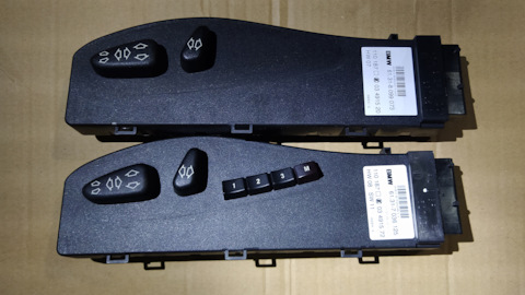

собрал я такой салон, сел и не понравилось.
шатаются чуть в статичном положении
поискал дорестайловые сидухи от 36ой электро, но поиски тщетны.
взял сидухи электро от 46ой простые

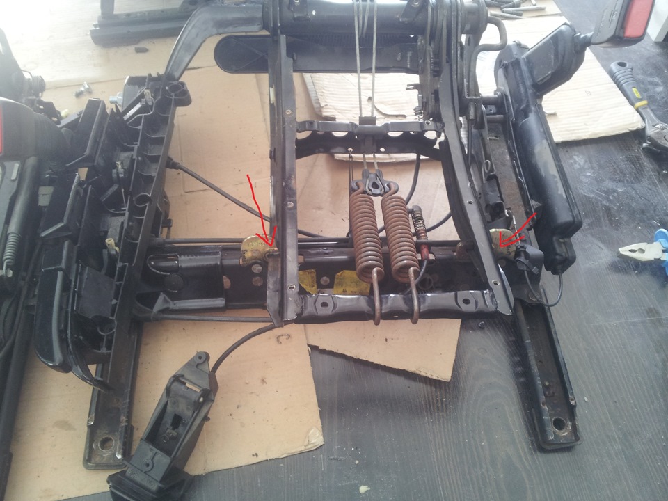

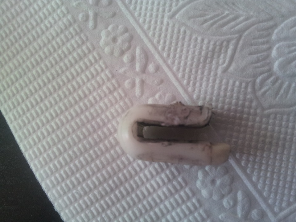

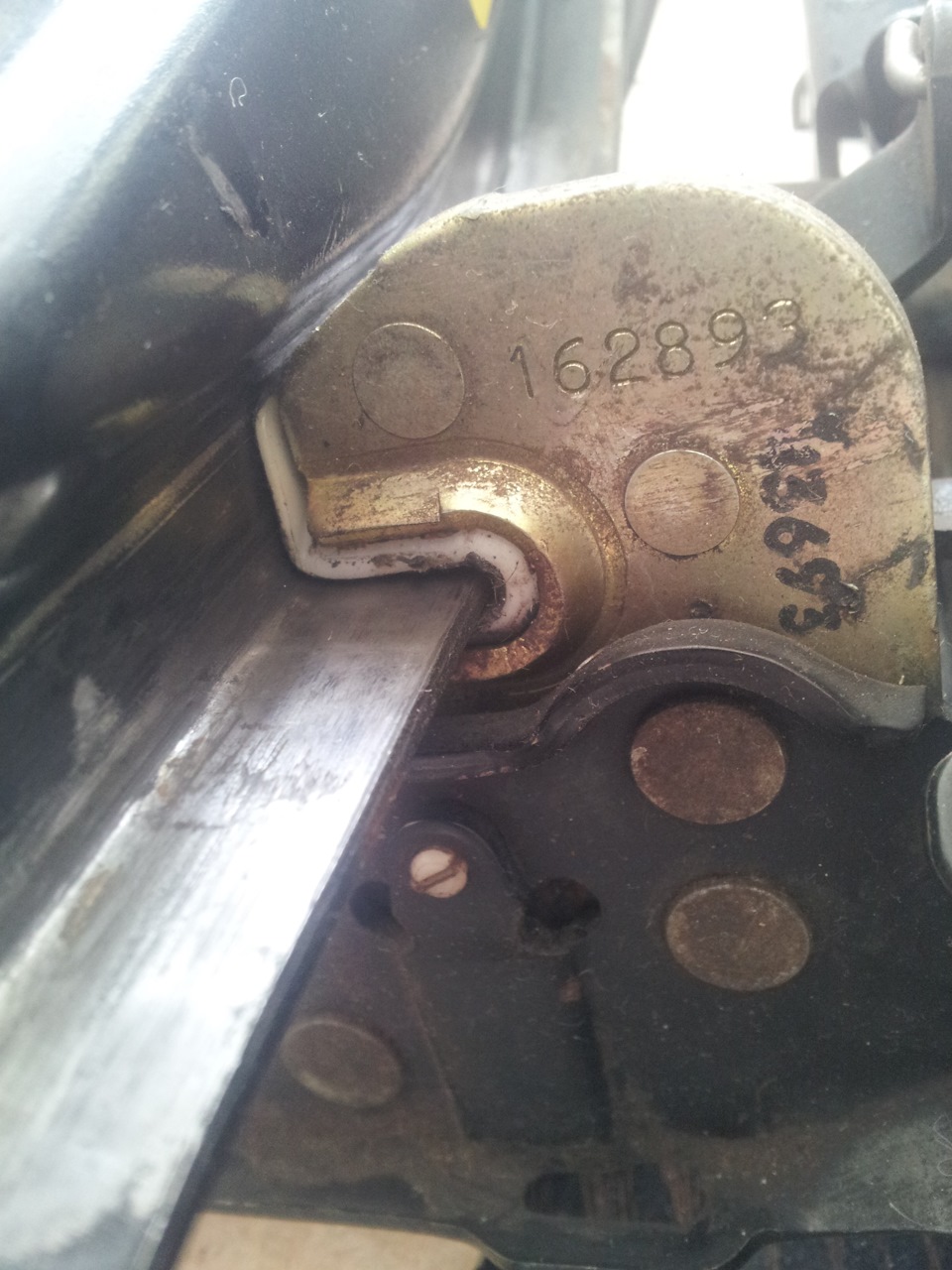

начал искать а почему эт вейдеры имеют люфт этот небольшой.
кароч вот. заменить в каталоге не нашел
чем? где?

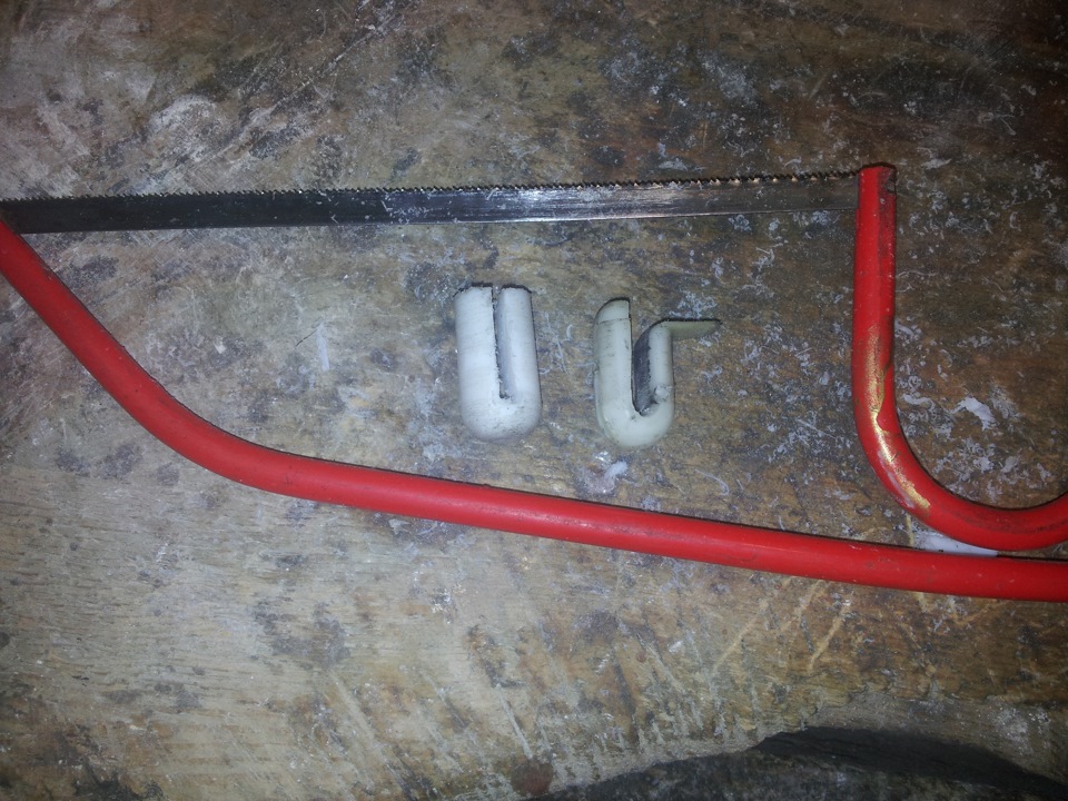

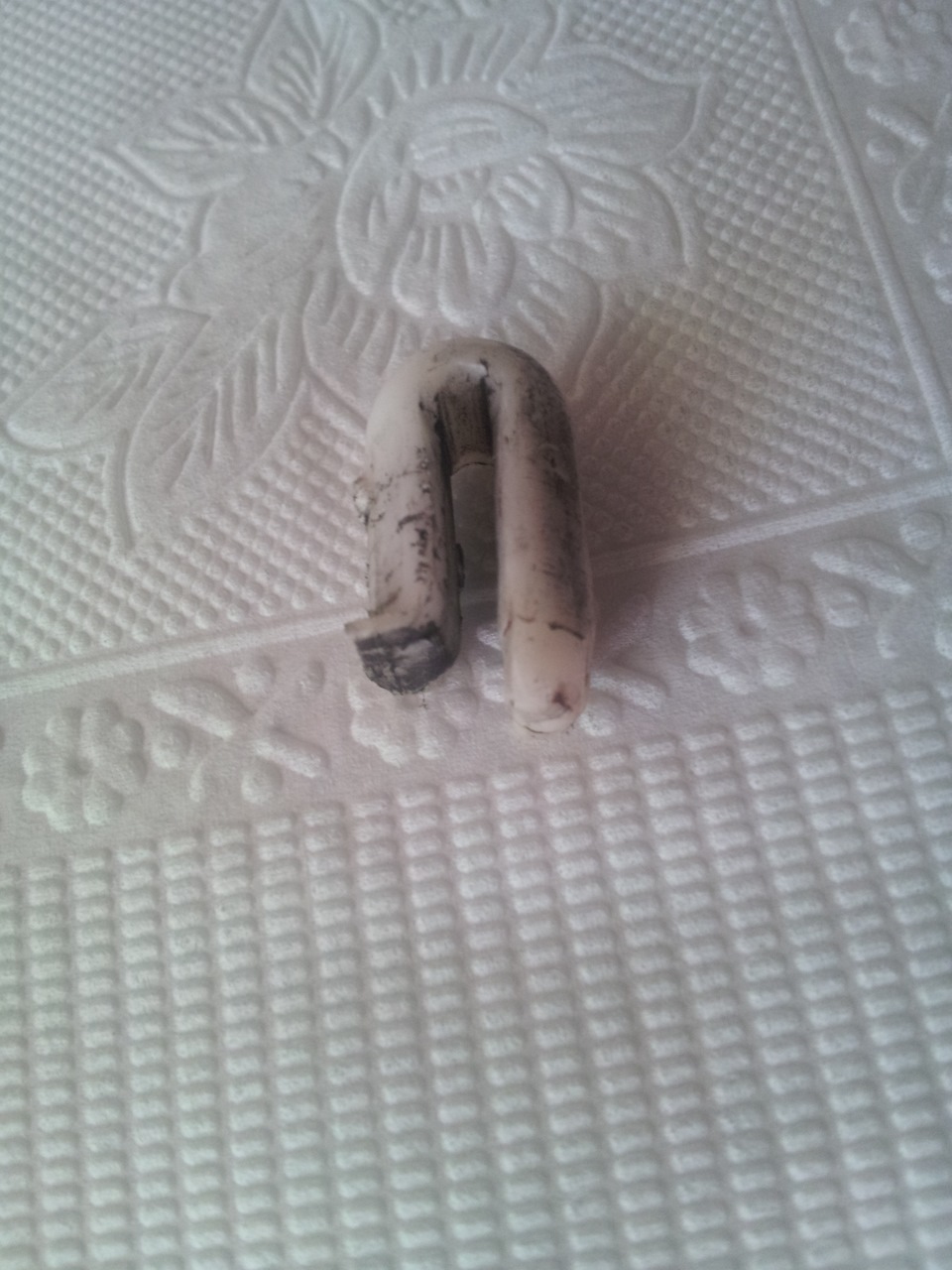

пластиковая направляющие имеет выработки в следствие чего имеет люфт в статичном положении

Кусок капролона и немного времени! И Problem solved)))

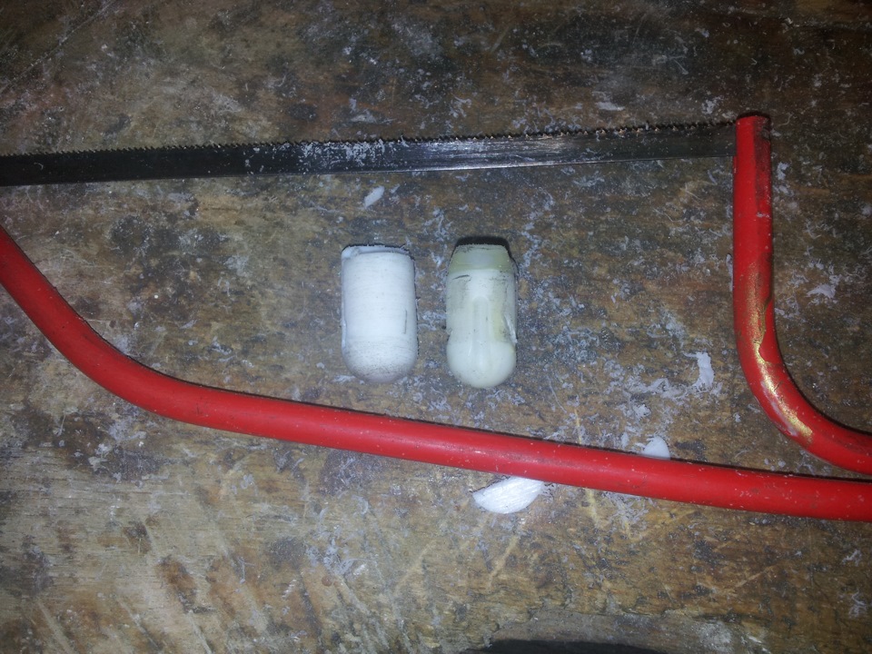

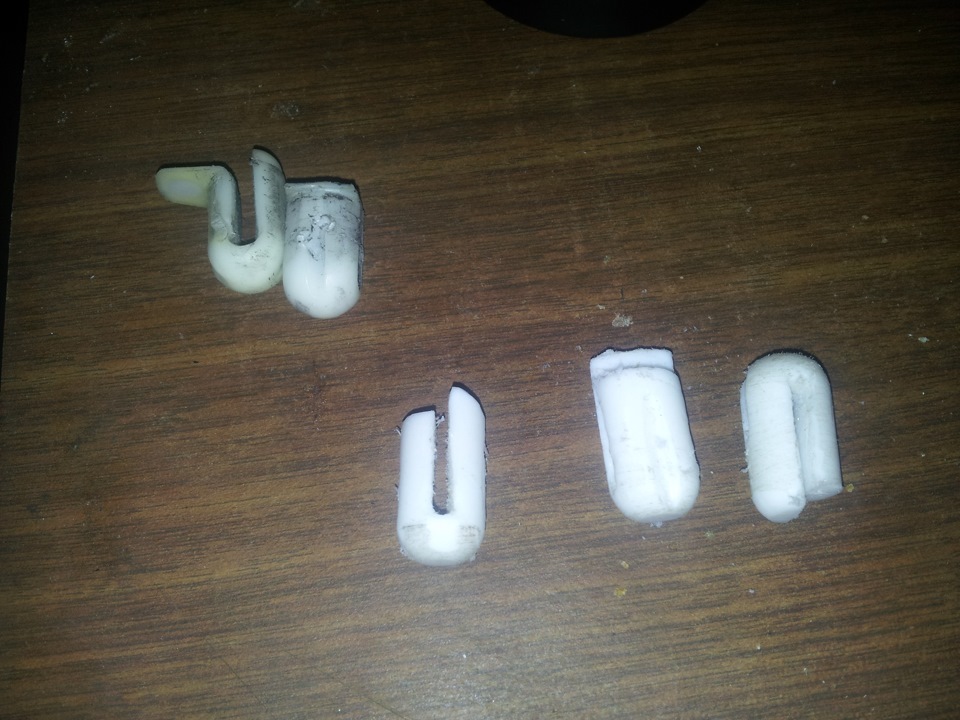

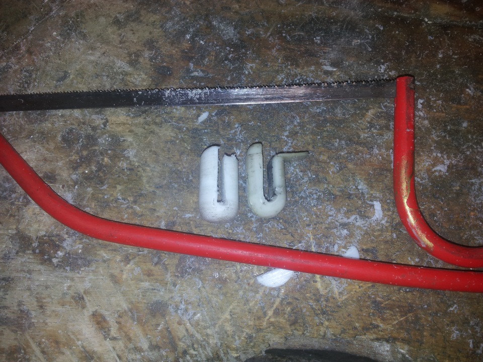

у меня и то фторопласта не малый кусок лежит,
вырезать по размерам с этого материала — это самый нормальный выход с данной ситуации.
пойду попробую выкорчевать их.
Сними их и отдай кому нибудь выточить из фторопласта, может прокатит такой вариант
да вот тоже подумал об этом. но мой мухосранск боюсь не даст таких возможностей.
Да фторопласт у любого сантехника должен быть)Можно хоть самому, правда помучаться придется. Единственно, что заметил, там все на заклепках?Снять то можно ее без вреда?

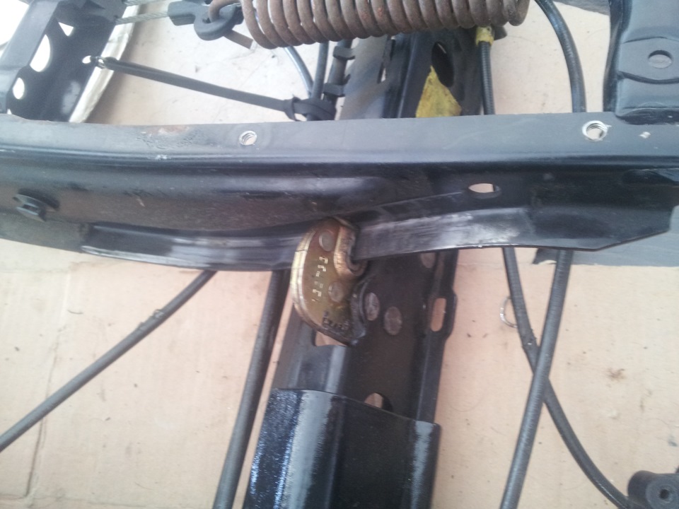

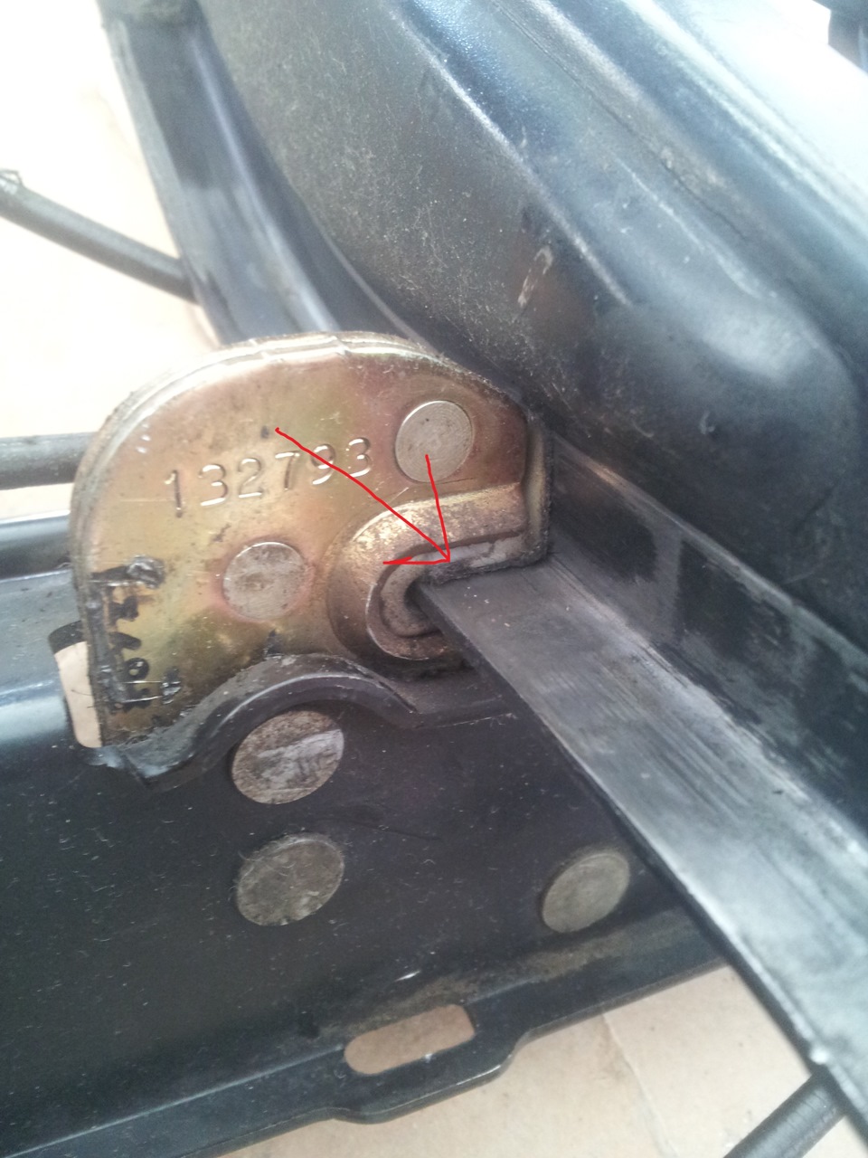

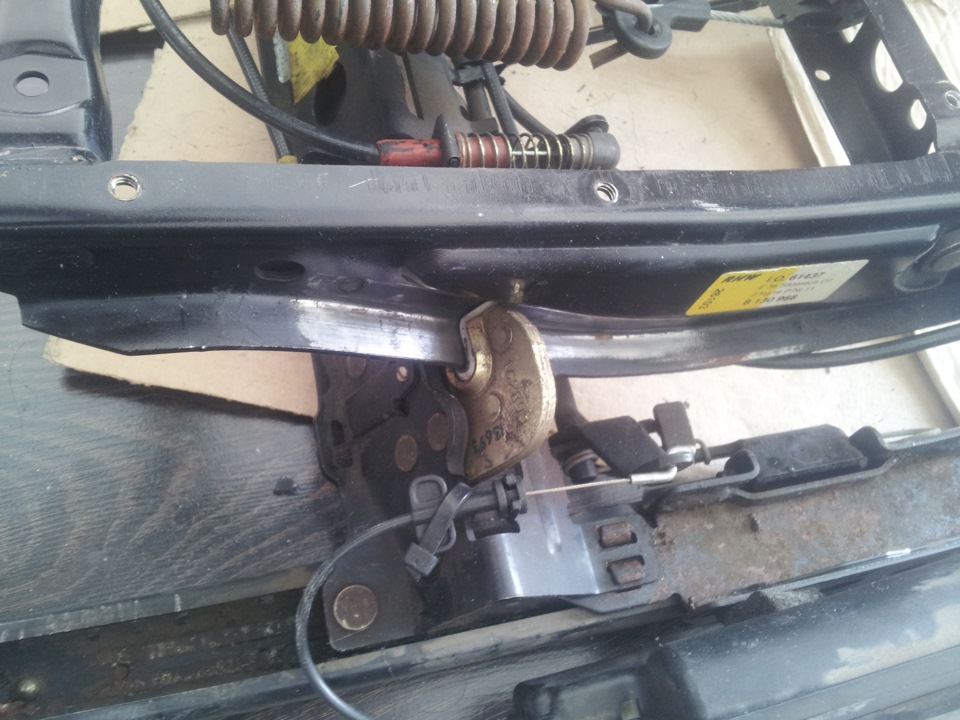

да? ну поспрашиваю в магазинах и мстеров. да там перед на заклепках, но механизм демонтируется с помощью удаления задних болтов с гайками и он ( спинка с направляющими) слазиит прост с салазок этих пластиковых. ща пойду звездочку куплю чеб снять

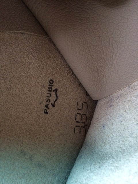

Может на ней и номер есть, по етк пока найти не могу
на самих пластиковых штучках нет. а на металле в котором он барахтается есть на фото они. етк тоже шестрю. но неа, нету
etk.bmwsar.ru/numberb/52108171806/
Похоже чем то на эту, но фото нигде нет
я понял че за это деталь на фото. но не эт не она. походу этот пластик идет с самим металлическим механизмом который заклепан
