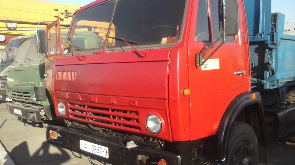

Тормозит плохо . Тормозиш педалью растормаживается не сразу, а через секунд 10 . Ручником все нормально . Перепроверил прокручивая колеса на домкрате. Все также. Согрешил на закисший педальный узел . Истратил полдня на приведение его в чувство . Отмачивал в солярке, матерясь выбил шплинты, вышли очень плохо. Вычистил я это дело, смазал маслом(посоветоввали что лучше бы графиткой но было поздно, узел я тогда уже установил), и поставил все на место . В тягах ничего криминального, кроме небольшого люфта, не обнаружил . Поставил педальный узел на место : ничего не изменилось . Значит ГТК вредничает . Его буду менять потом, так-как сейчас его нет возможности привезти . Оставшихся полдня устранял всякие мелочи и сопли, подвел выжимной, промазал все точки смазки
По ГТК подсоветовали отогнуть пыльник и линуть туда масла. Помогло . Растормаживается нормально .

А как выжимной подводить
на штоке пгу две гайки . крутишь их и подводиш выжимной . смотришь на выжимной через лючок. между пятаком и выжимным должно быть расстояние 2-3 мм(на глаз )
