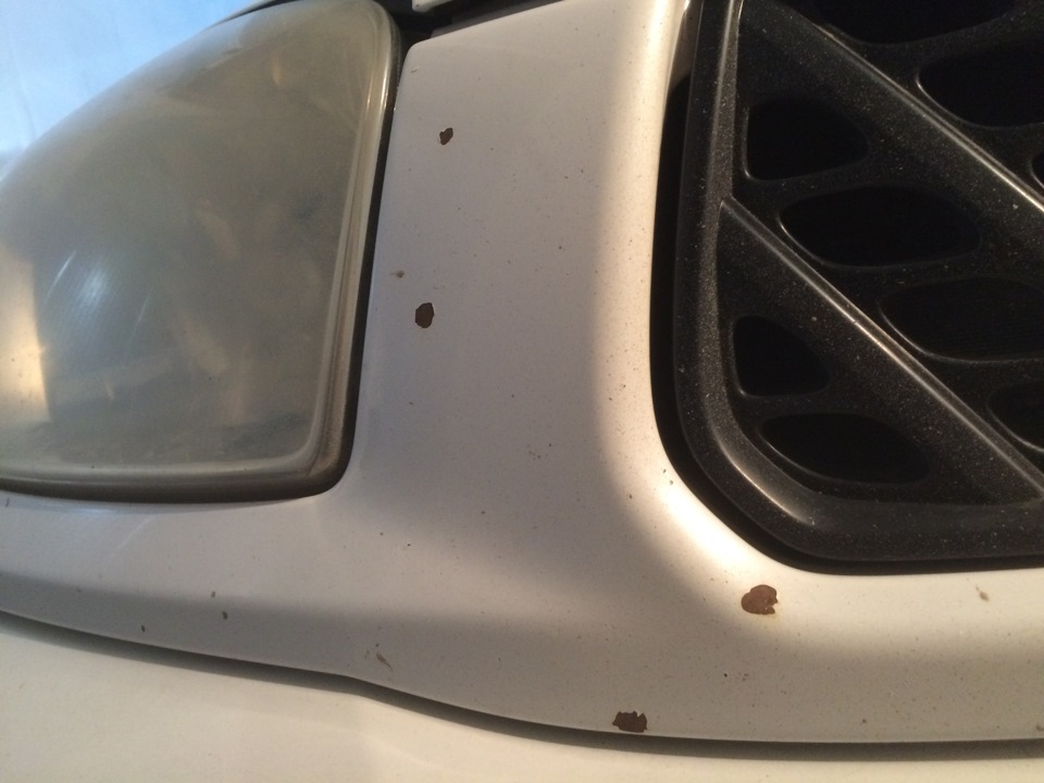

Уж очень накалял тот вид гороха на морде, куча сколов, беда((((

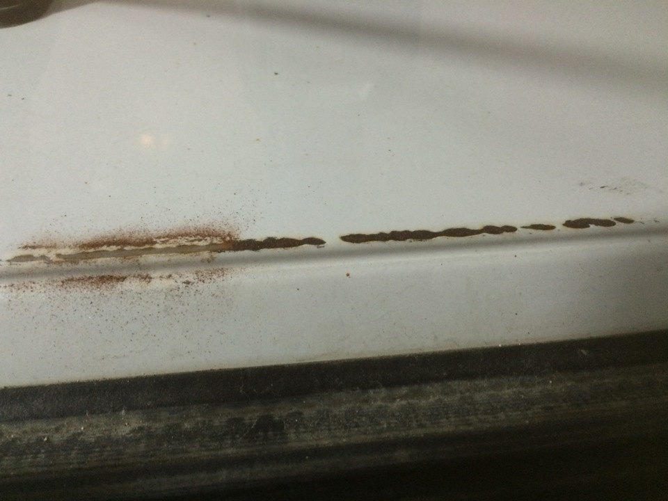

ну и еще целая туча по всему кузову.

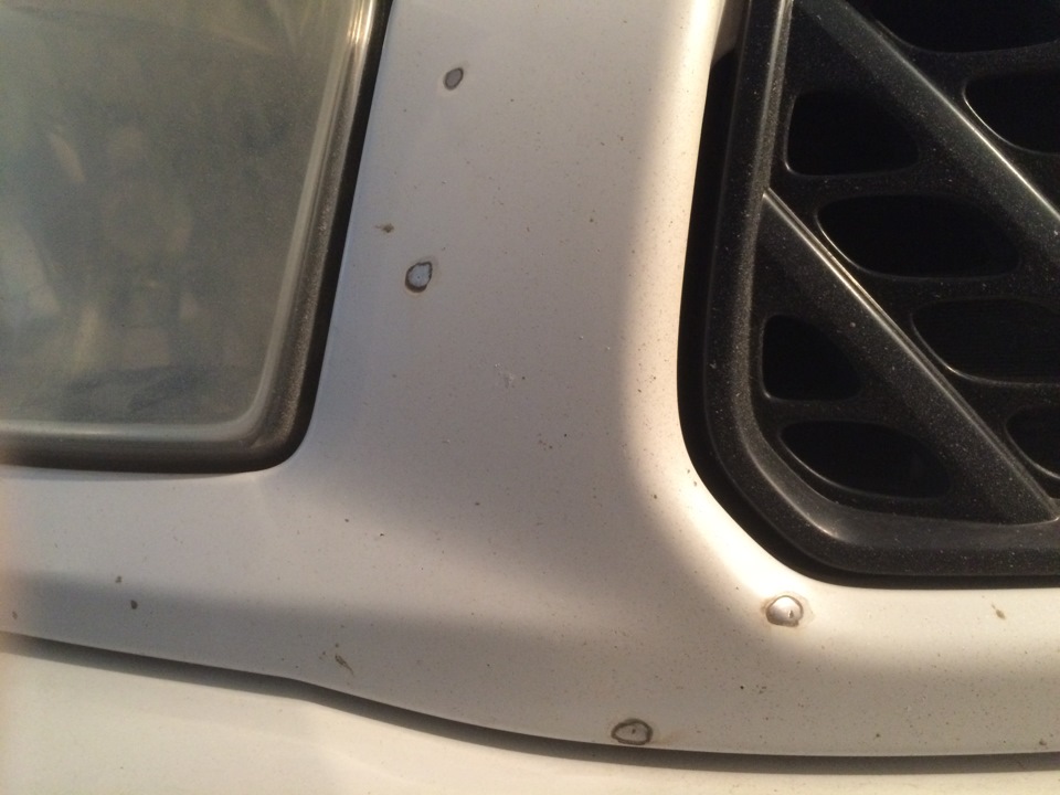

Делал по все правила))) зачистил, прошелся антиржавчиной, обезжирил, загрунтовал, замазал)))

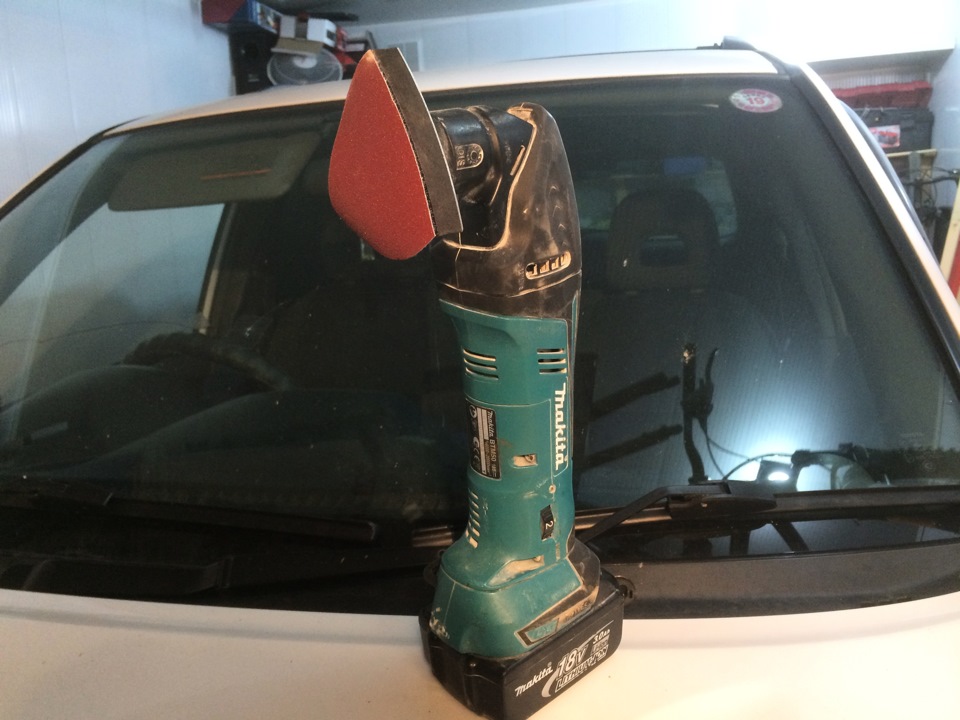

благо есть ахринительный инструмент в помощь!
2 секунды и скол зачищен

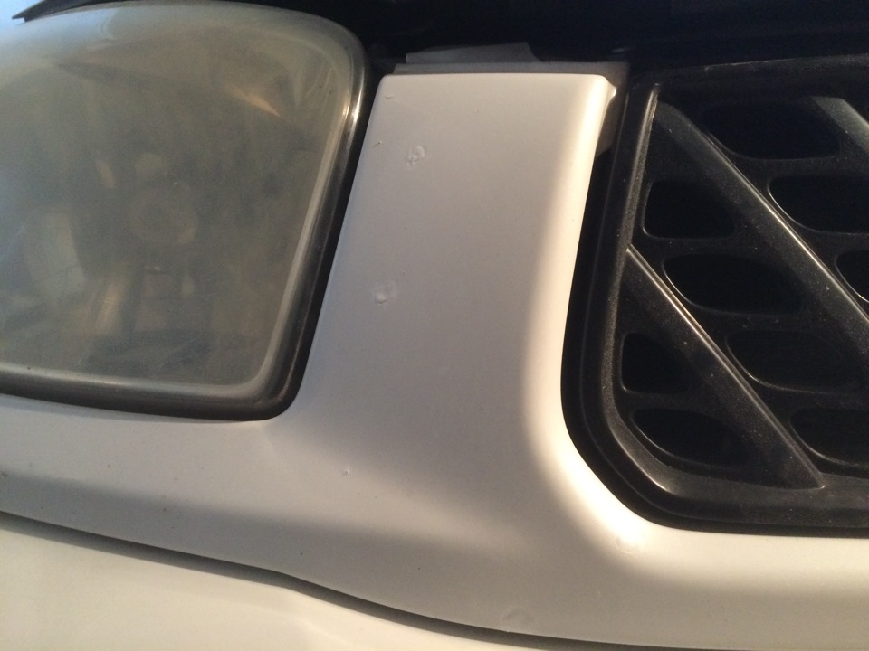

грунтовал белым праймером, закрашивал краской по номеру авто, японская
в итоге конечно не как после малярки))) но это лучше, чем на белом авто морда в рыжем горохе, с далека ваще все четко
