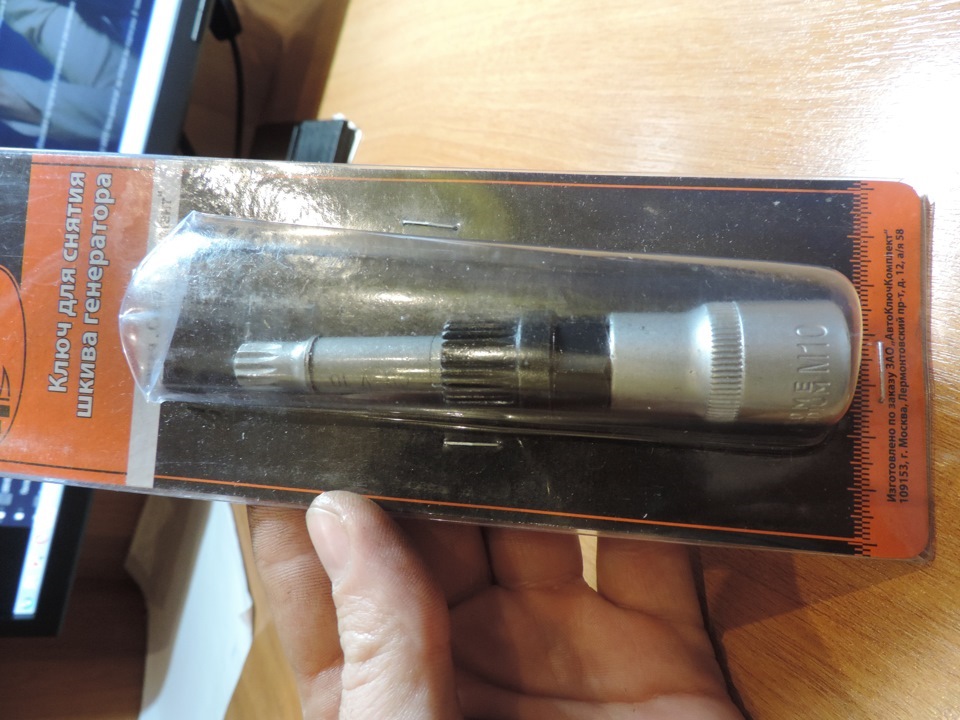

предлагаю вашему вниманию ваш шкив генератора INA 535 0270 10, который для замены подшипников, без спец. приспособы хрен снимешь т.к. он с обгонной муфтой стоит 5100 р., так что не пытайтесь снять его по другому

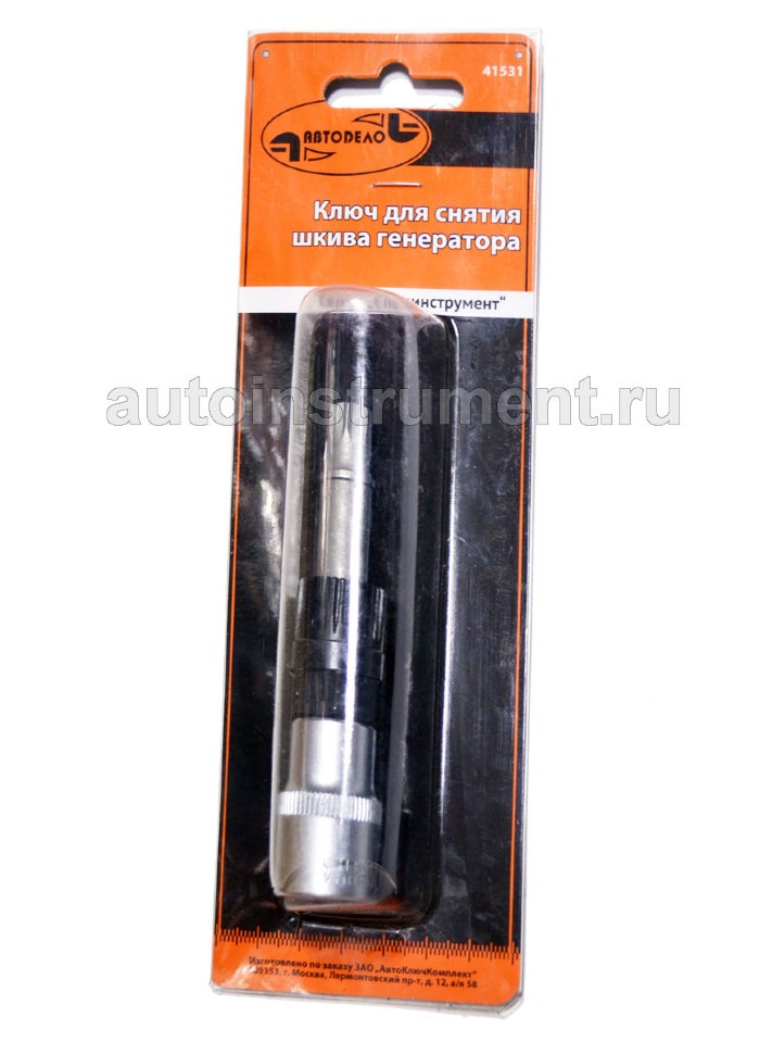

а вот и спец. приспособа АвтоДело 41531 ---- 249 р. в www.lexet.ru/
от этого ключа нам понадобится только черная штука, где много зубцов, вал генератора фиксируется в нашем случае простым шестигранником на 8 мм.

По ключу обгонной муфты вопрос он разборной или не нужную часть нужно отпиливать?!
нужна только черная часть и отдельно шестигранник на 6 или на 8, забыл уже
Я к тому что черная часть от серебряной прост вынимается или болгаркой отрезать?
можно отрезать, можно буртик сточить перед звездочкой

Спец ключ 41531
ключ в емекс не пробивается, рычаг там пишет и еще что то! Может я не понимаю чего!
значит нет его
molodoy566
забей 674
форсовский будет

ДЛЯ ФИКСАЦИИ ВАЛА НУЖЕН ОБЫЧНЫЙ ШЕСТИГРАННИК НА 8 мм. и черной многозубчатой хренью, что на моследнем фото, откручивается обгонная муфта, только надо ободок сточить чтобы она снялась с приспособы
