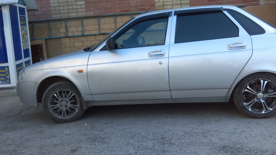

Всем привет. Хочу рассказать про качество современных запасных частей для Российского автопрома. Все знают что Российские авто не отличаются надежностью и часто приходится посещать магазины запчастей.
Итак, была проблема, а именно оборвался ремень. Но, О, Чудо, клапана не погнуло, ничего не слома. Все обошлось простой заменой ремня и роликом. Пробег был 59000. К 67000 машина просто заглохла в движении и наотрез отказалась запускаться. Оказалось что развалился подшипник в натяжнос ролике, оборвало ремень и, все таки, загнуло клапана. Соответствующий ремонт был произведен, автомобиль поехал.
Комплект ГРМ стоил 5000 и хватило его всего 8000 пробега. Если через каждые 8000 капиталить двигатель, то лучше уж на своих двоих передвигаться.

Надо было упомямуть какой фирмы ремень покупали. так же его стоимость
стоимость 5000 ремень и ролики. Фирму не помню
тоже опыт есть. в кпп сломалось стопорное кольцо толи на первичке толи на вторичке. приехал на сто, сняли разобрали. погнал на авторынок в поисках этого кольца, ну думаю дай и и синхр второй махну од эту песню. поменяли. через месяц он захрустел, а через еще два вторая передача испарилась.вот что называется сыромятина
на приоре синхрона хватило на 100 км. потом кпп опять разбирали. Благо, на гарантии
