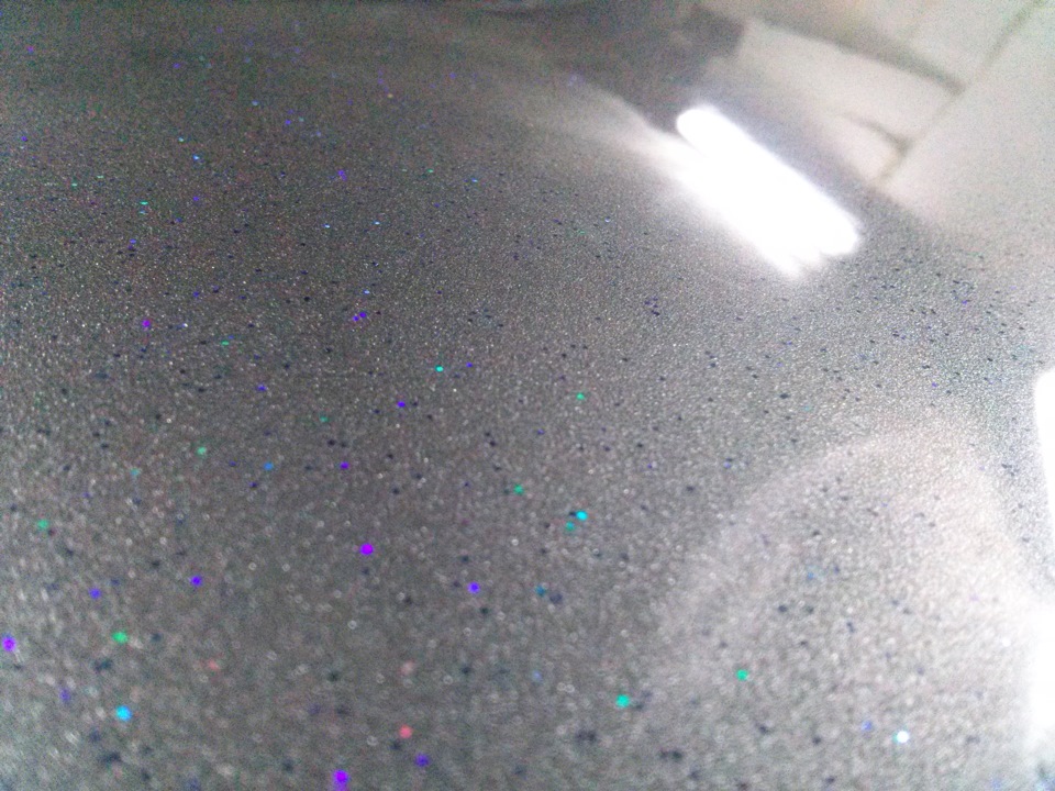

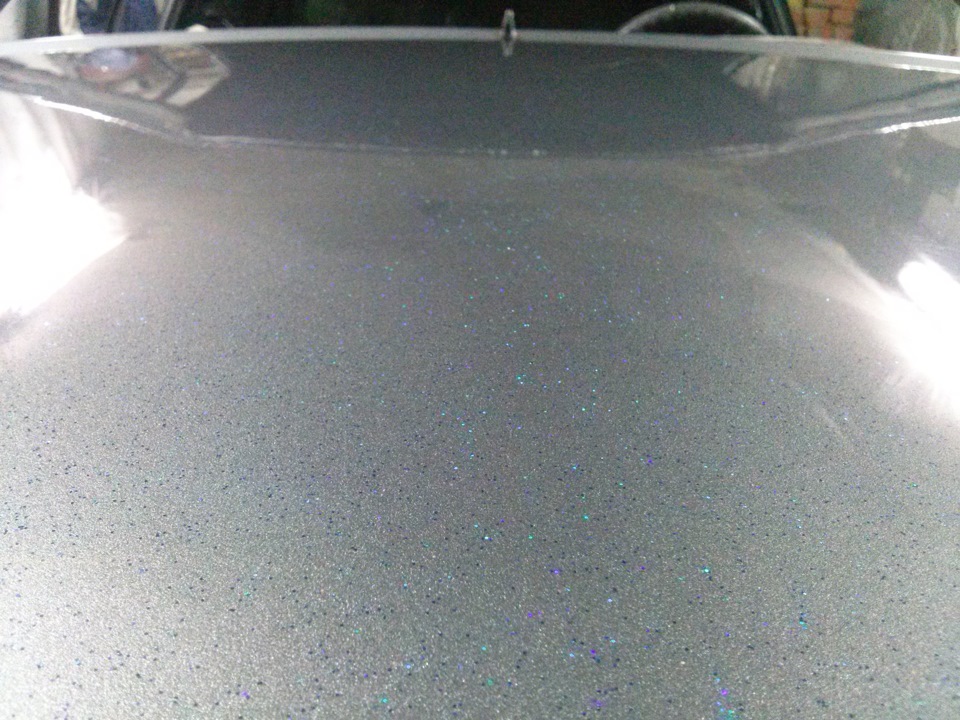

После покраски прошло больше двух недель, лак полностью высох уже, а значит можно полировать.
Начал полировку с 1000 начдачки, потом 2000, и 3000.
А далее полиролями, 417,76, антигалограммкой, защитной татл вакс, горячий воск.
На все это дело ушли почти сутки.
Результатом очень доволен:-)

че за краска или добавка
Обычная краска.
там блески сзади крупнее и разных цветов
Это флейки
что?
Все бж посмотри, там есть.
