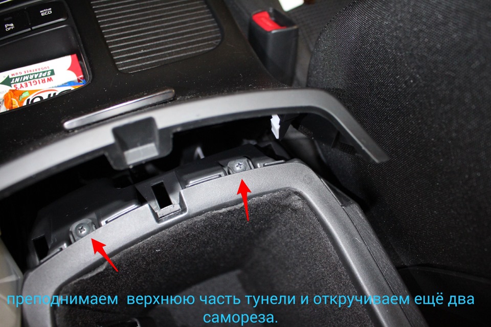

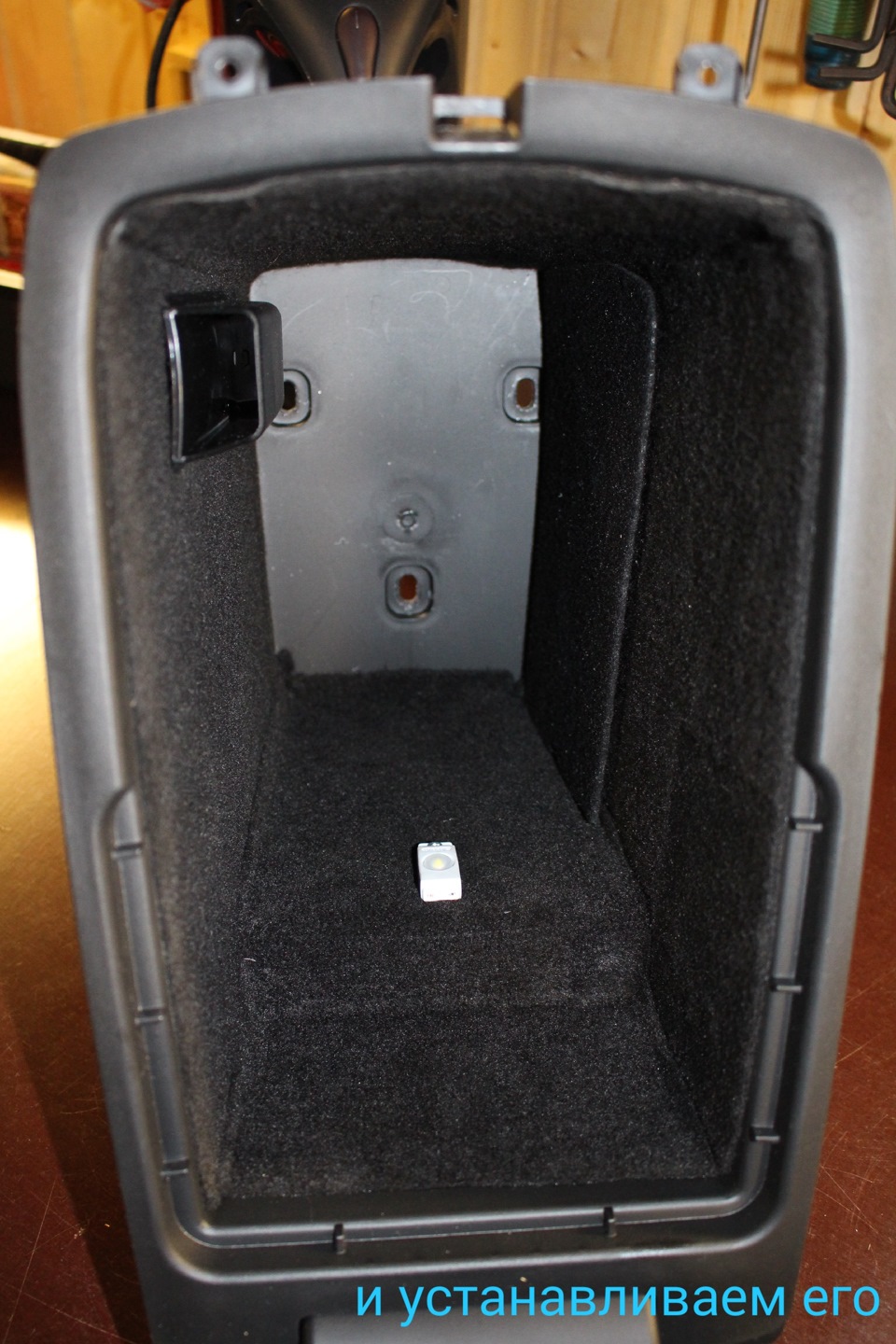

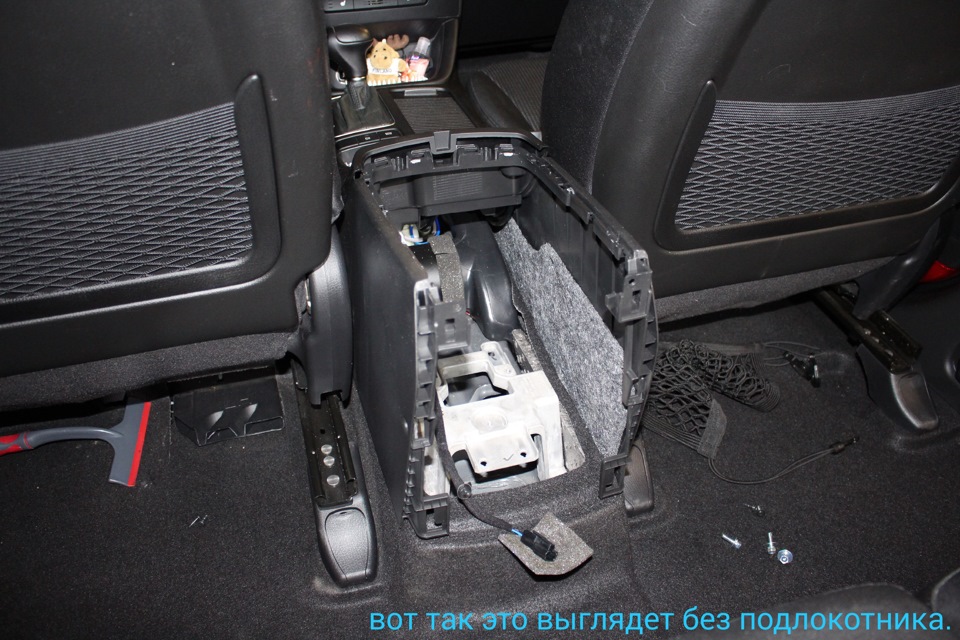

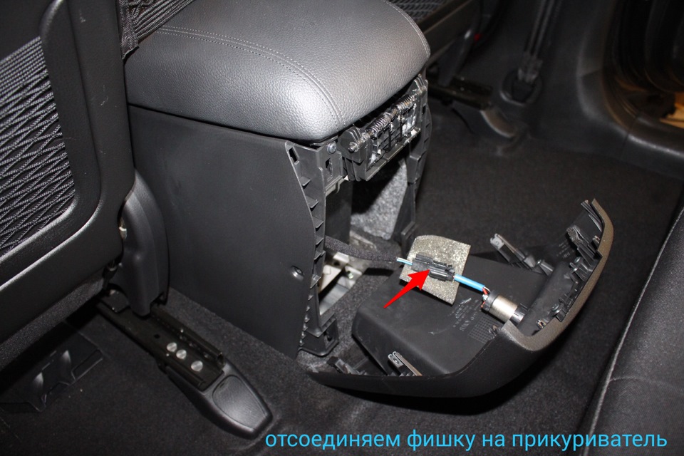

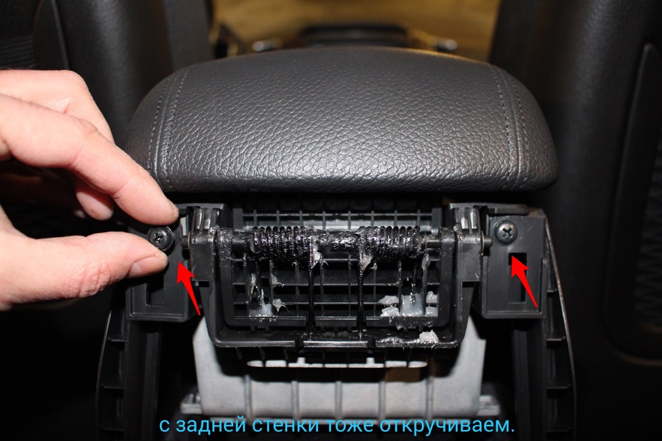

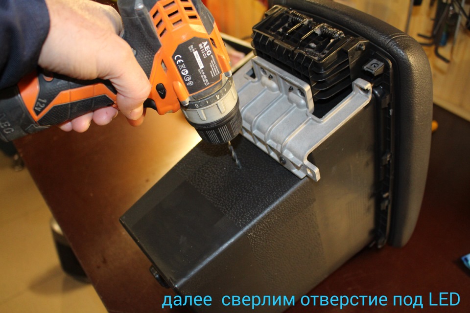

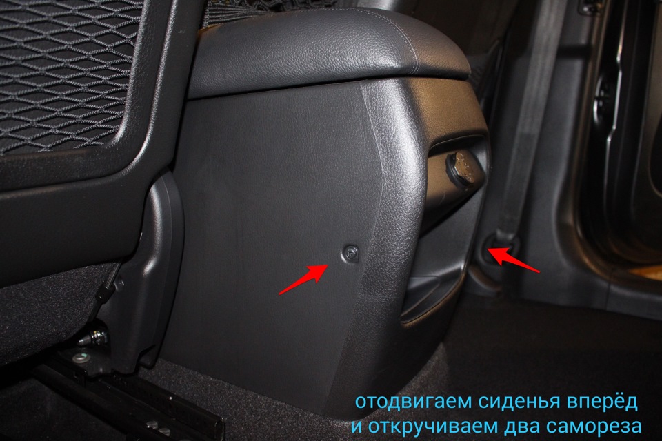

Все наверное замечали, что подсветка в машине почти везде присутствует: в дверях, в перчаточном ящике, под солнцезащитным козырьком даже есть. А вот в самом нужном месте, в глубоком подлокотнике почему-то нету. Не порядок, нужно срочно исправлять. Сами же знаете, какой он большой и глубокий, порой в тёмное время суток там практически ничего не найти, не включив общее освещение…

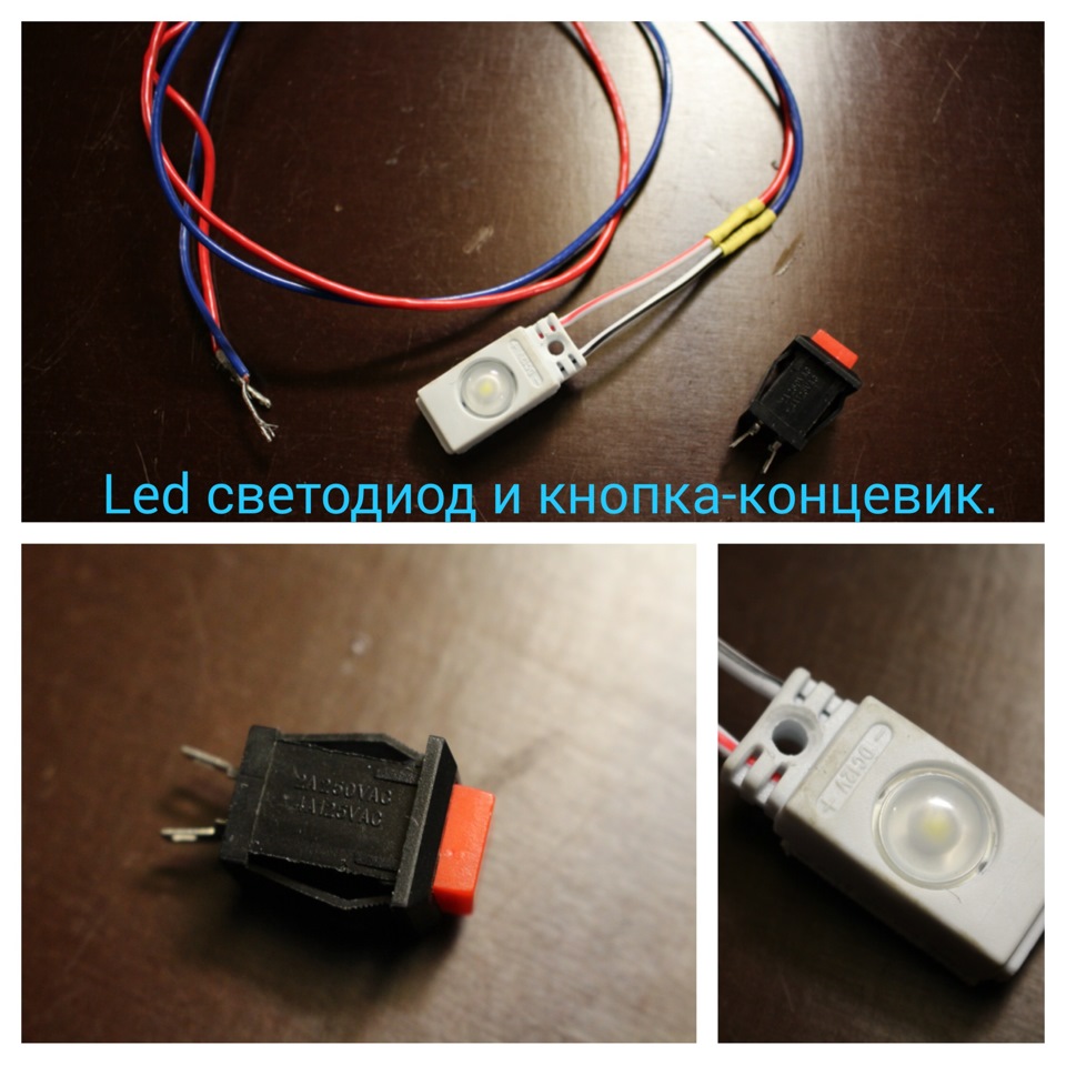

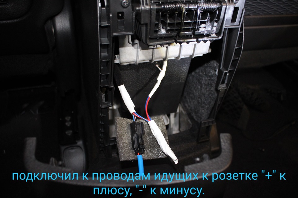

И решил я поставить, или правильно сказать внедрить туда один светодиод с кнопкой-концевиком, соответственно, чтоб включался когда открываешь крышку подлокотника.
Из материалов было куплено:
Один LED светодиод 12v ( на рынке )-100 руб.
И один концевик-кнопка ( тоже на рынке )-40 руб.
Кнопку нужно брать, чтобы при нажатом состоянии кнопки, контакт был разомкнутым, а в опущенном состоянии кнопки, контакт замкнутый ( это очень важно ).
И как всегда по традиции выкладываю подробный фото-отчёт о проделанной работы, вдруг кто-нибудь захочет и себе так же сделать.
Ну и конечно же, в конце всех фото есть видео с окончательным результатом.
Всем удачи, ставим лайки и не забываем о друзьях, делимся и с ними:))

Что то как то не очень сделано, можно было бы и поаккуратнее, + зачем кнопка, можно было от подсветки панели запитать и горел бы при включении габаритов.
Так же можно и плоский плафон подобрать было, например такой же как подсветка козырька. Правда не знаю есть ли на 1 соренте такая подсветка.
3 из 5 оценка.
Во-первых, зачем запитывать от габаритов, чтоб он там всё время светил, это я считаю лишнее. С отдельным концевичком лучше.
Во-вторых, светодиод стоит очень маленький и много места он не занимает.
В третьих, ОК … сделай как считаешь лучше и покажи.
1. Какая разница светит он там или нет пока закрыт подлокотник?! Дион практически не потребляет ничего, так что нет разницы горит он или нет.
2. Плафон, например как я указал то же не лампочка ильича, то же не выпирает и не мешает.
3. Концевик, по крайней мере в таком исполнении смотрится страшно, если не сказать больше. Гораздо лучше, если уж нужен концевик то надо ставить геркон а не корявую дешманскую кнопку с алиэкспресс.
4. При таком исполнении вы попортили корпус ненужным инородным элементом.
5. Я обязательно сделаю, может даже и с герконом, (хотя не вижу смысла) и конечно же выложу сюда на обозрение и критику.
Единственное что я подчеркнул из вашей статьи это как разобрать, за что спасибо.
Воспринимайте мою критику здраво и без обиды. Не ошибается тот кто ничего не делает. А я считаю что вы ошиблись с выбором кнопки, остальное на вкус.
Никто не обижается. Я решил сделать именно так, другой видит по другому. Каждому своё.
Да я ж не про обиду, это к слову.
Конструктивная критика, не более.

Концевик только долго искал. Не знал какой поставить)) в итоге нашёл подходящий и по размеру и по функционалу)))как там и стоял, как будто с завода так и было.
И где в итоге нашёл? На рынке?
Не поверишь… на авто рынке, и то нужно было проверить, чтоб был на разрыв цепи. В основном на оборот продаётся.
