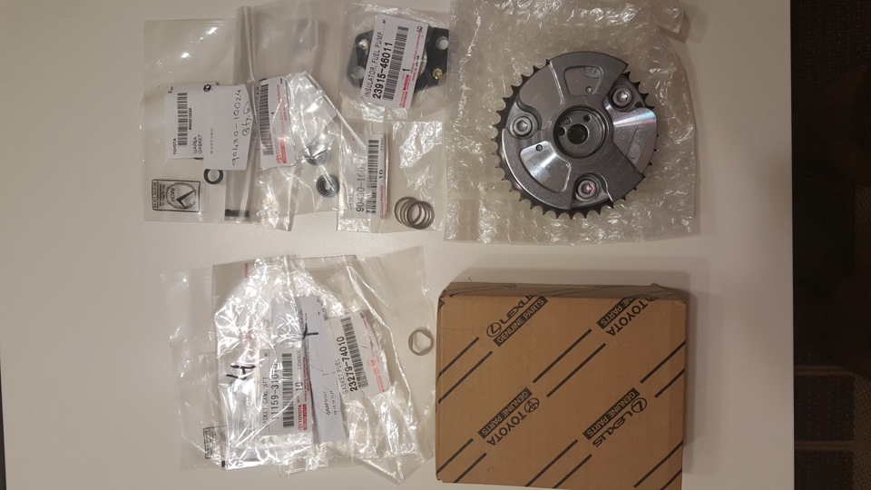

Ну вот и пришел набор для ремонта муфт. Предварительно записался на замену 10.01.16 так что ждите детальный разбор полетов т.к. очень много разной информации по этому поводу на просторах интернета, но реальный опыт замены не нашел.
Запчасти на фото: 2391546011
Комментарии 35
Доброе утро! Подскажи зачем нужны эти запчасти для замены муфт vvt-i:
23279-74010 — прокладка топливного шланга,
2391546011 — прокладка топливного насоса
не понял немного, замена только из-за треска или влияет еще на что-то?
Производитель официально говорит, что треск на работу двигателя не влияет, но это же не "копейка" а как бы премиум, поэтому буду треск устранять.
