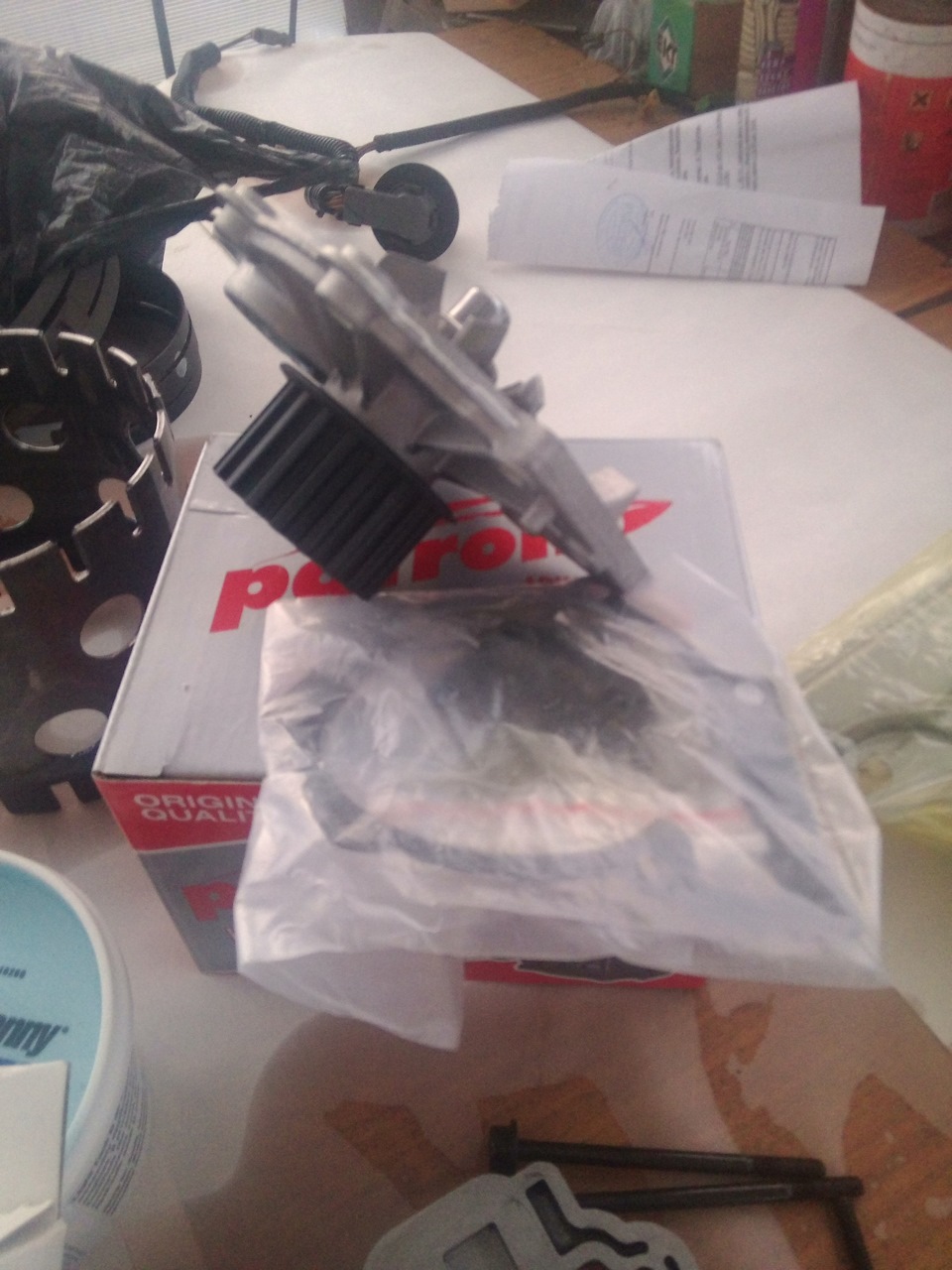

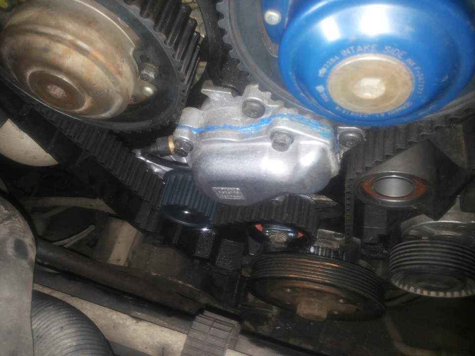

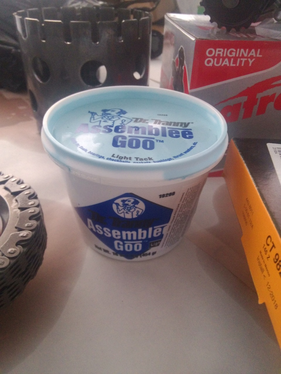

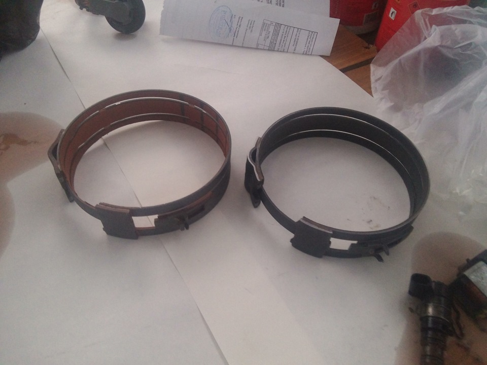

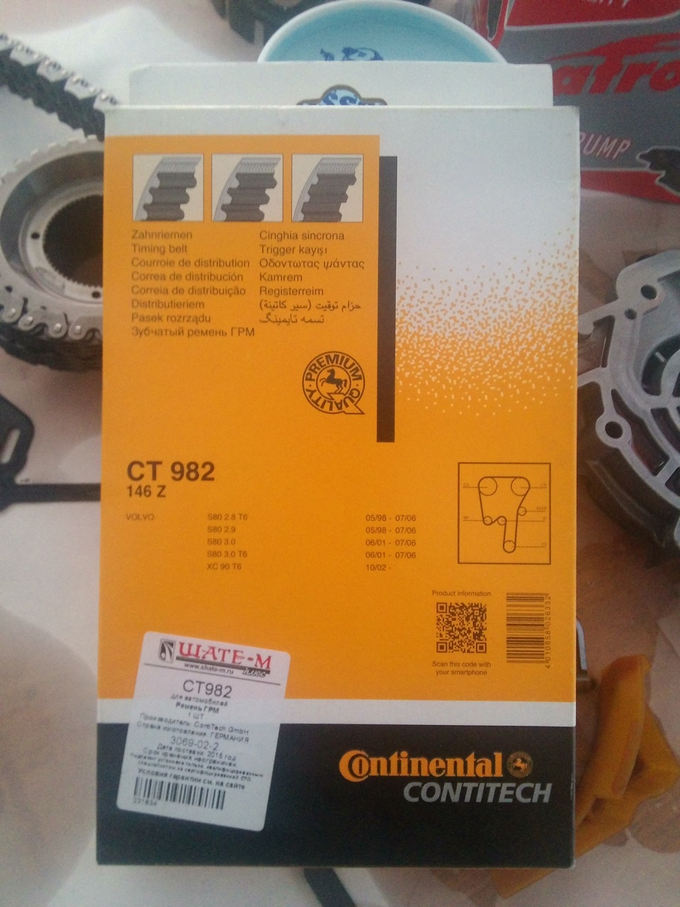

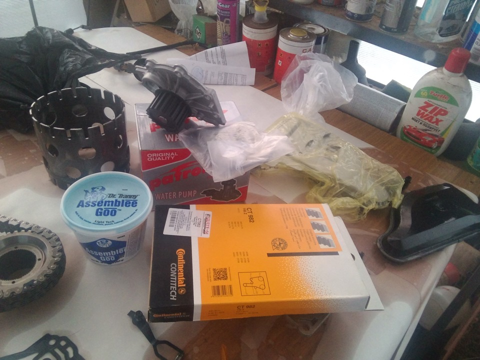

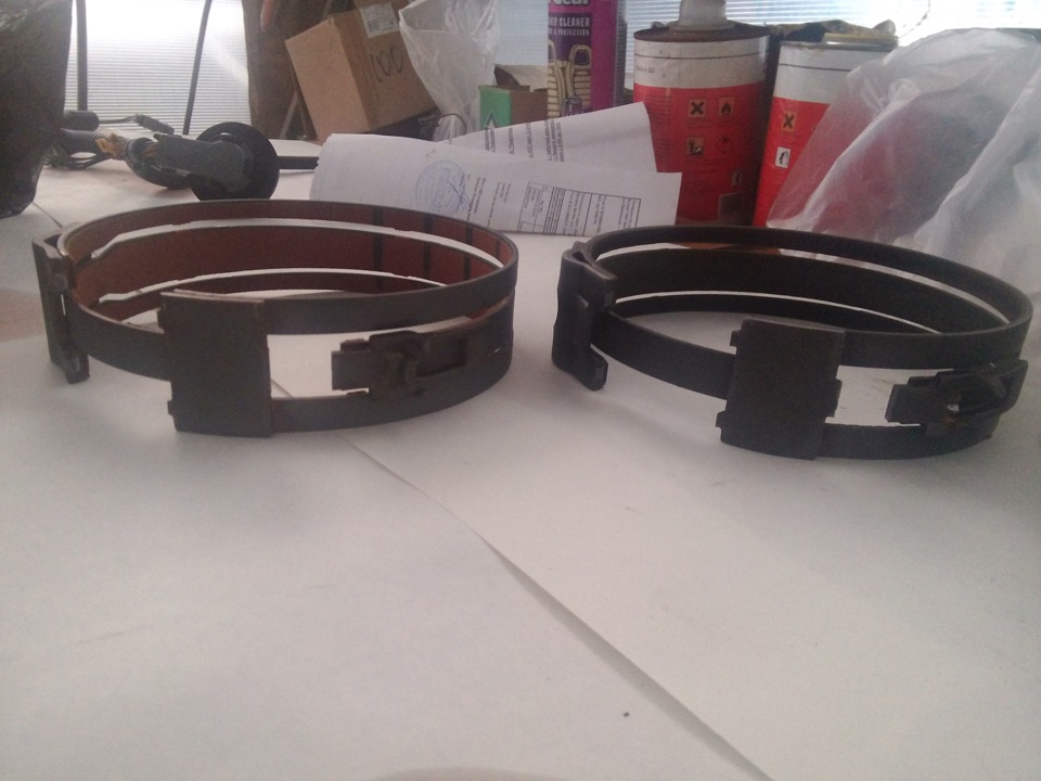

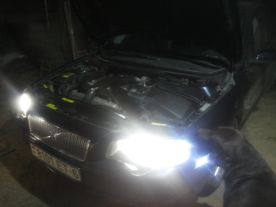

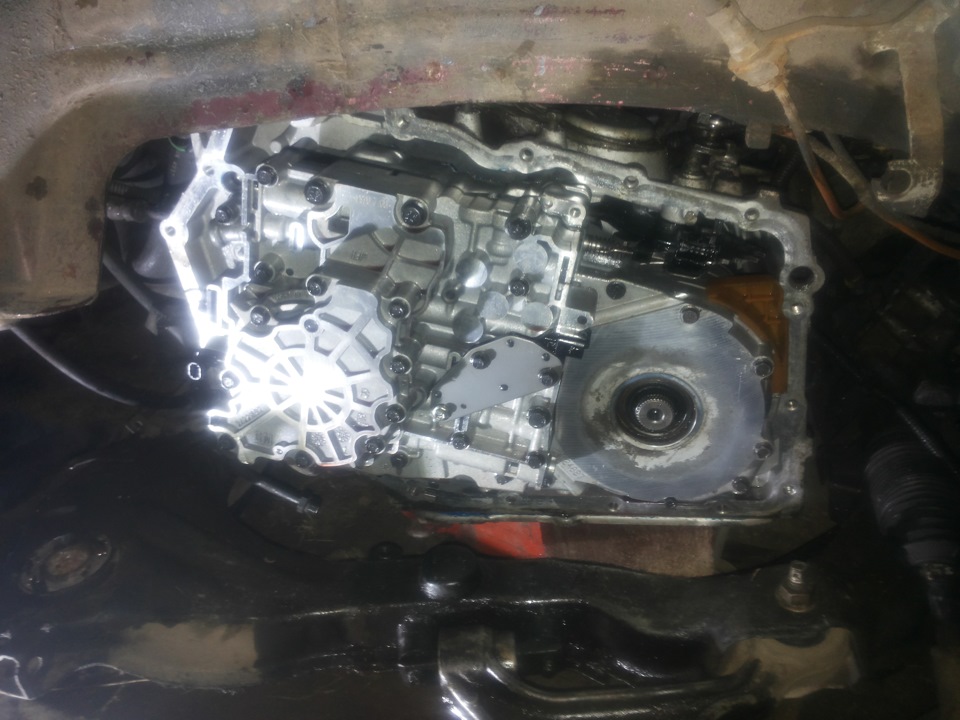

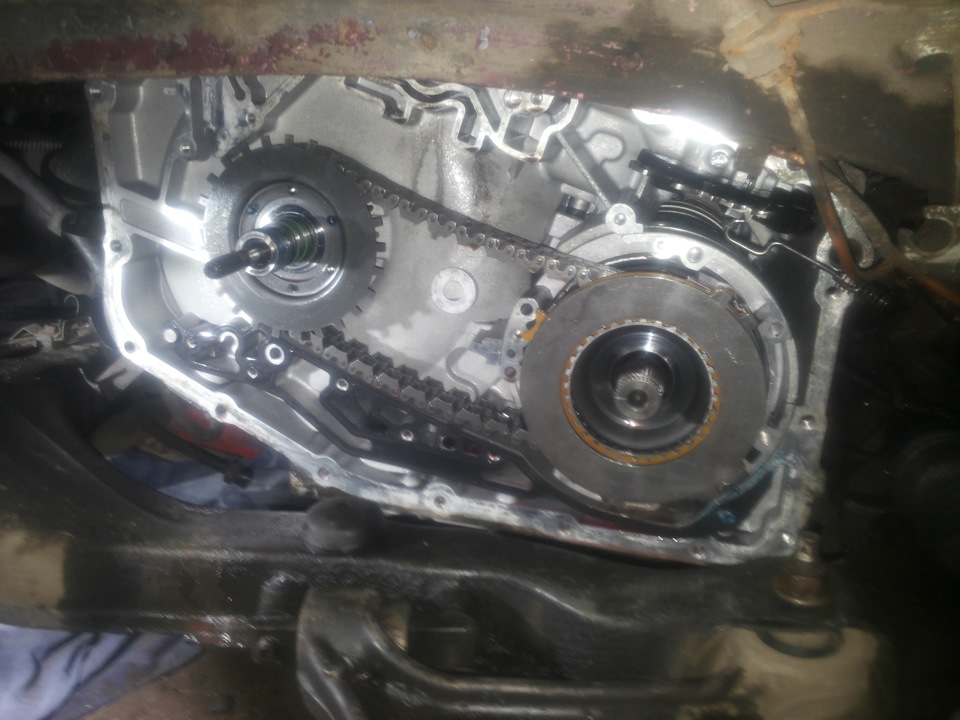

Всем привет, давно не писал в связи с праздниками не было времени, так вот главная новость наверное ещё того года что машина собрана и всё работает, работы были закончены ещё аж 29.12.15 на сборку АКПП ушло примерно полтора рабочих дня, кроме работ с акпп так же были заменены:

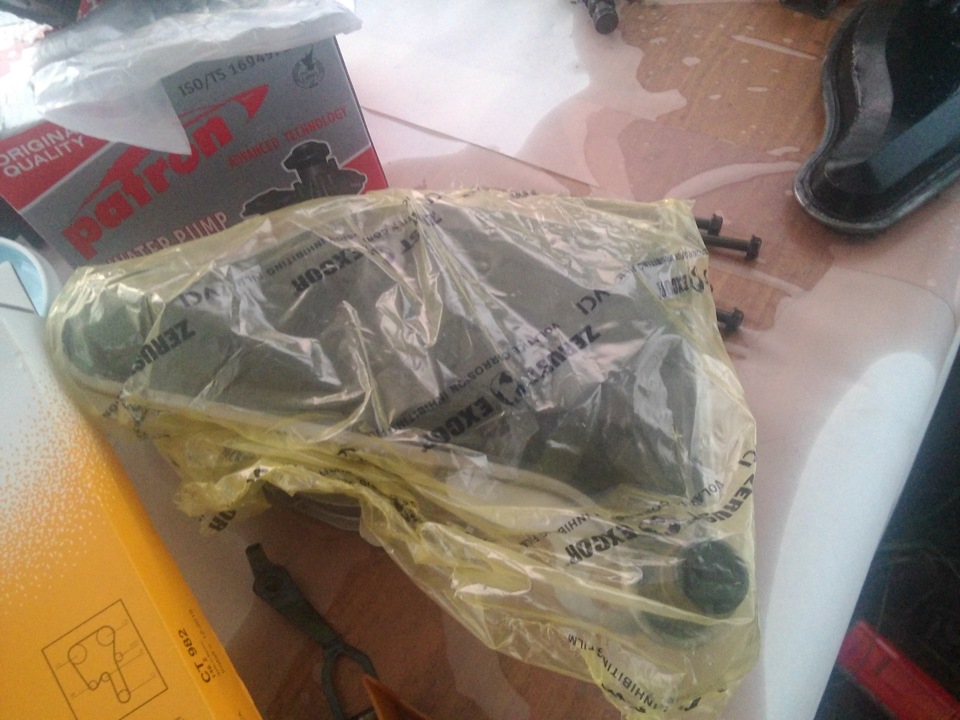

1.Помпа (Patron (PWP1197))-458 800 бел.руб.

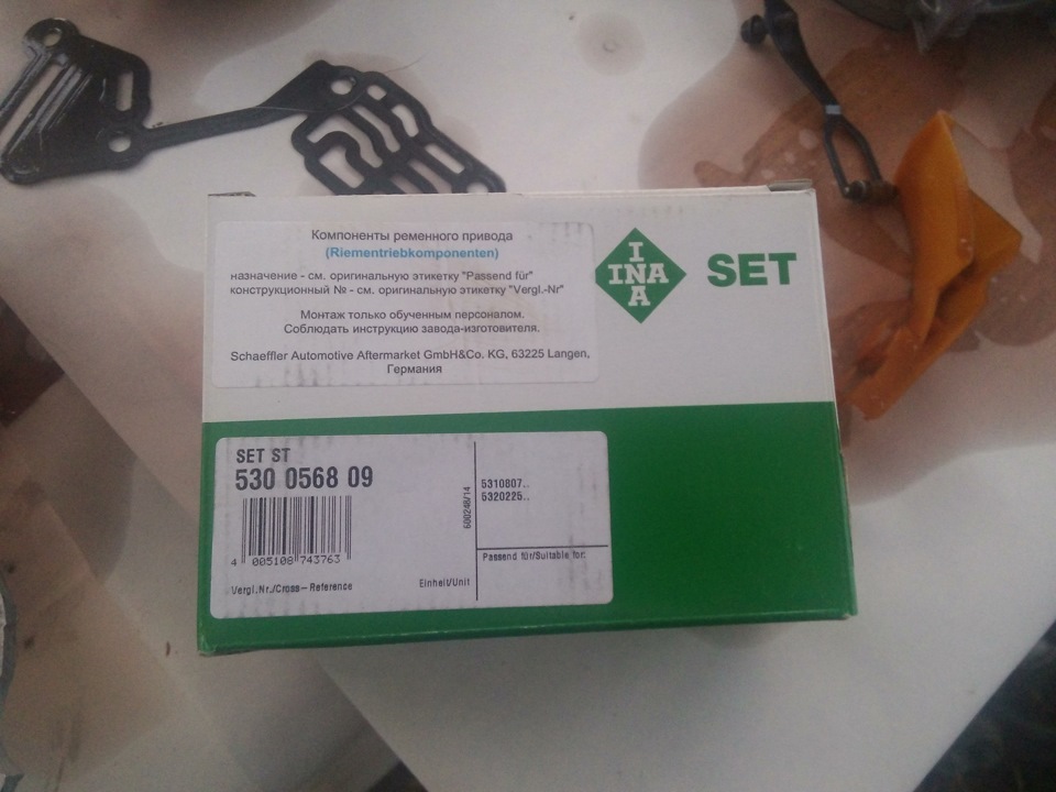

2.Натяжные ролики (INA (530056809))-798 100 бел.руб.
3.Ремень ГРМ (CONTITECH (CT982))-417 300 бел.руб. (был куплен но не заменён)
4.Масло в акпп (Dexron III BP) 8л.-1 200 000 бел.руб.
5.Масло в ДВС (MANNOL 5W-30) —

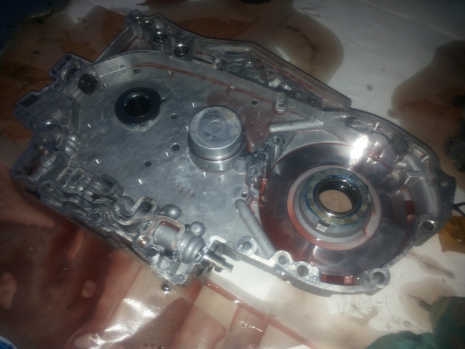

6.Тормозная лента в акпп (Оригинал)- 800 000 бел.руб.

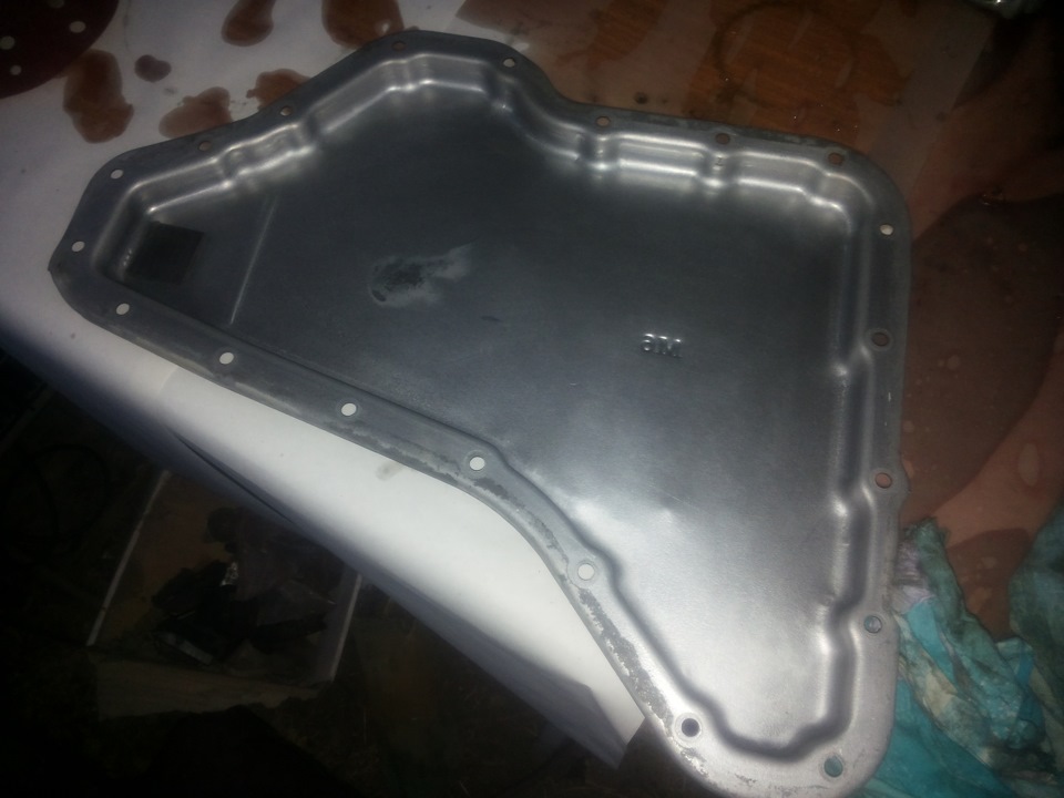

7.Фильтр в АКПП (Оригинал)- 100 000 бел.руб.
Вроде пока что всё

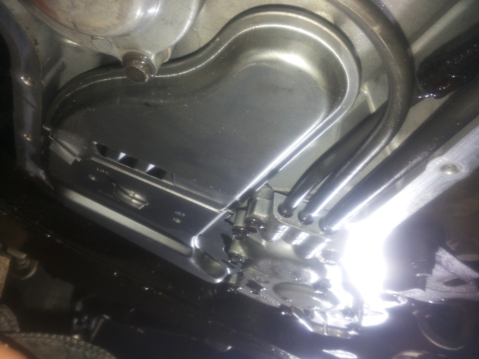

А как фильтр коробочный встал? я тоже оригинал брал, но мой "оригинал" я чуть засунул… очень плотно был, пришлось даже наждачкой слегка обтачивать.
Также очень плотно рукой его туда подбивал, по идее он так и должен вставляется так как кроме этой трубки которая туда всовывается он там больше не как не закрепляется и она его держит
его еще сам поддон поддерживает.
а старый легче снимался? (у меня — легче и значительно)
Нет старый тоже тяжко снимался. А поддон помойму его не придерживает, поддон не касается фильтра вроде как.
согласен.
это у меня, когда туго садился и не до конца, тогда в поддон упирался…
Ниже помпы, ключ для крышки бензонасоса?
Это запчасть от внутренностей АКПП.

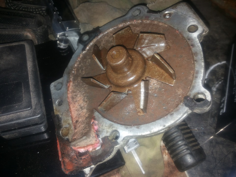

Патрон снимай и выкидывай. Я бы такую, даже врагу не продал. Если заклинит, будет беда. Если хочешь бюджетнее, ставь Metelli. ТОЛЬКО НЕ ПАТРОН! В машине есть вещи на которых очень дорого экономить.
Поздравляю
Спасибо
На шате-м в тот момент была только эта и оригинал на оригинал цена кусается да и показалось что Шате-м гавна продавать не будет. Хотя про патрон и от многих знакомых кто занимается запчастями был наслышан не самых хороших отзывов. Ну да ладно про амортизаторы фирмы оптимал все кричали тоже гавно но вот уже скоро год и не каких подтёков, стуков или других признаков умирания у них не наблюдается.
Шатем говно не продает?) Не шутите так)) Я запчасти продаю, патрон г редкостное. Ну хозяин барин, я бы сменил… А то еще клина словит, потом радости будет)) Просто шатем патрон продает изза того, что сам завозит…
Патрон, это жесть. Нормальной помпы не было?
Имхо, я бы побоялся…
