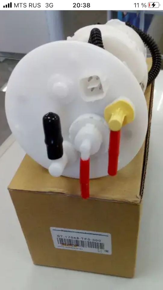

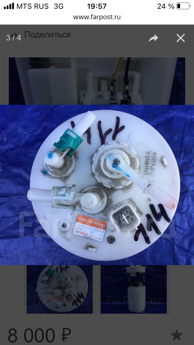

Ок, а шланги туда сюда не подгонял? Фото правого руля…
Нет
tolyavin
Привет. Да без проблем, каталожные номера совпадают)
Так там же трубки в разные стороны…по фото родной и от правого руля…
Фит америкос, а фильтр купили на джаз или фита праворукого. Основное отличие это в фитингах на крышке фильтра. У америкоса 3 быстросъемных фитинга, а у джаза один быстросъемный, и 2 через хомуты. Сам также попал, пришлось шаманить и кое-как соединять, чтобы не нарушить конструкции и в следующий раз буду брать фильтр на америкоса, чтобы было по феншую. Кстати фильтр на америкоса 17048TK6A00.
