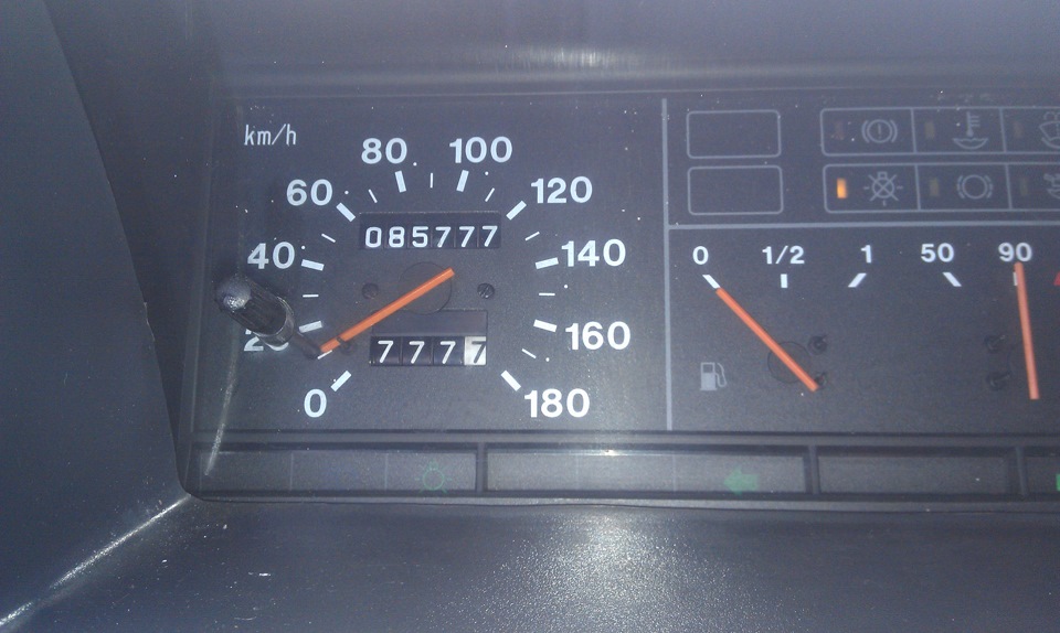

На пробеге в 84000 км машинка заболела: у нее пропало сцепление. Причем стало пропадать постепенно: жмешь на газ — обороты растут, а скорость — нет. Подтянул тросик — немного помогло, но все равно буксует.
На таком сцеплении я умудрился съездить в Кунгур и обратно, ну и еще около двух месяцев прокатался. Тут ведь главное как: буксует — сбрось газ. Иначе маховик перегреется и песец котенку.

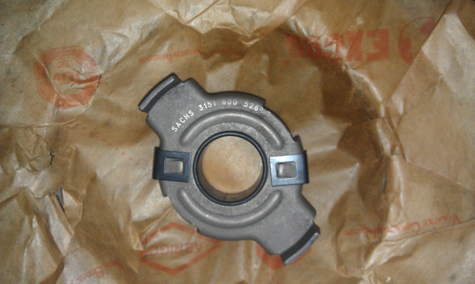

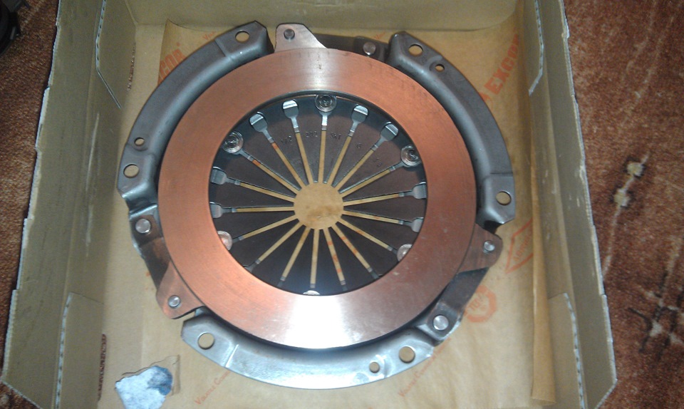

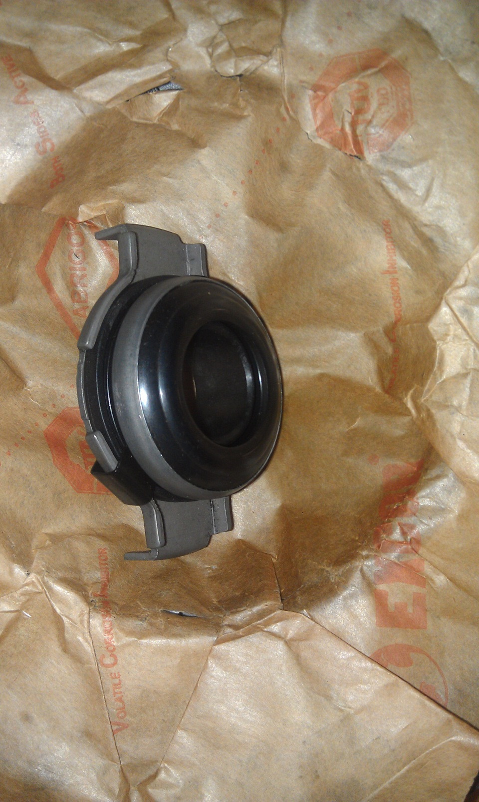

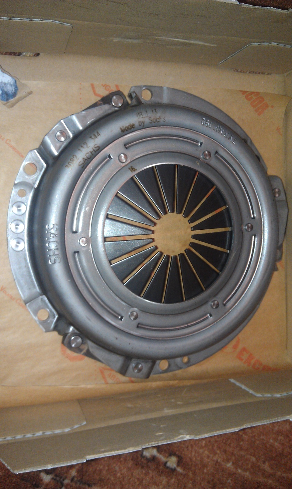

После долгих выборов достойного кандидата на связующее звену между мотором и коробкой было выбрано сцепление фирмы Sachs.
Открываем новенькую коробку и в ней видим…
О, вот и фоточка пробега:

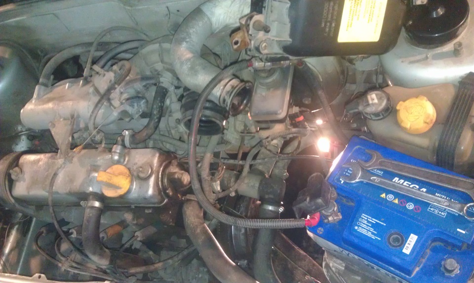

1 — Подготовительные работы: тачку — в бокс\эстакаду. Ключи — по порядку. Домкраты — на изготовку.

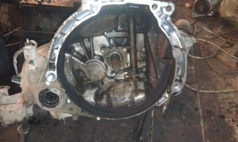

2 — Снятие коробки.
2.1. Откручиваем все, что видим сверху (фильтр, датчики, стартер, болты соединения мотора-коробки)

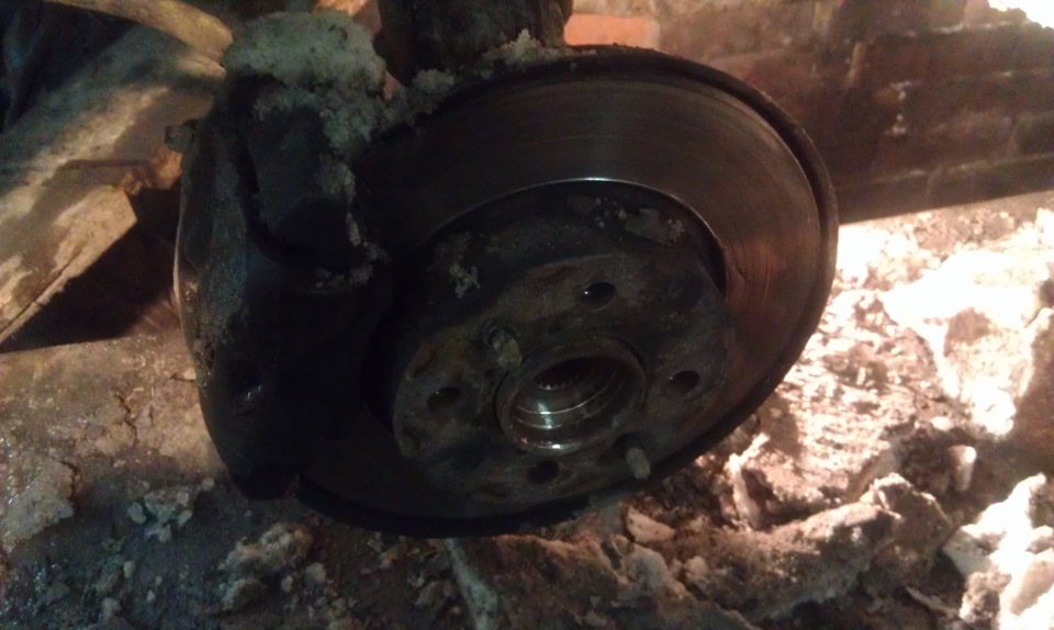

2.2. Откручиваем все, что видим снизу (шаровые, кулиса, болты соединения мотора-коробки, подушки коробки). Сливаем масло с коробки!

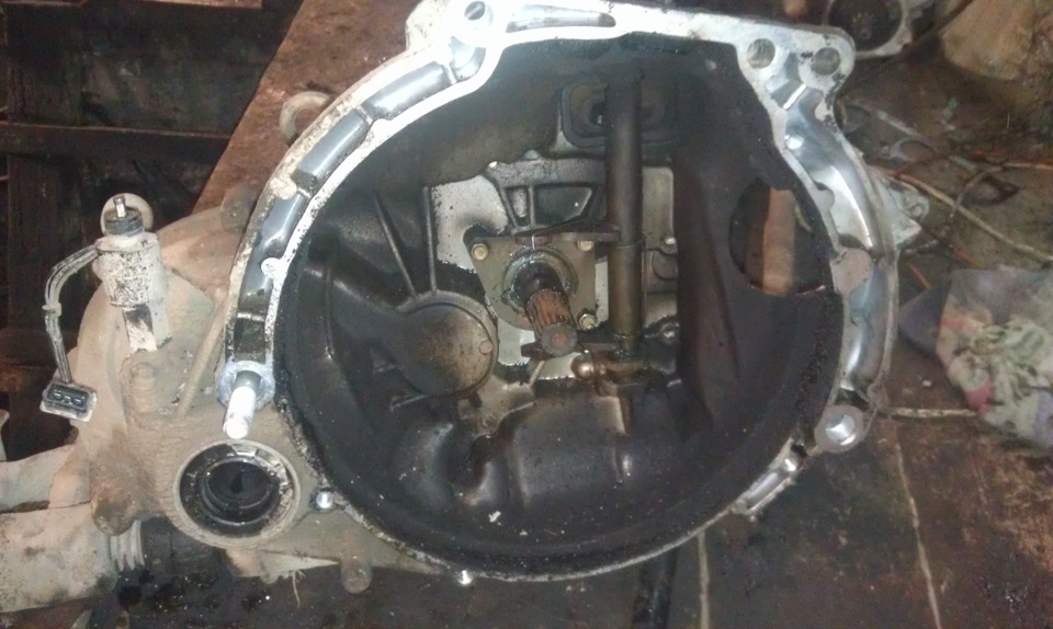

2.3. Снимаем коробку (пыжимся-кряхтим). По желанию коробку можно немножко почистить изнутри. Чтобы новое сцепление работало в чистоте. Немного пооттирал нагар, пыль, грязь да и забил. Сцеплению от этой чистоты ни жарко, ни холодно.

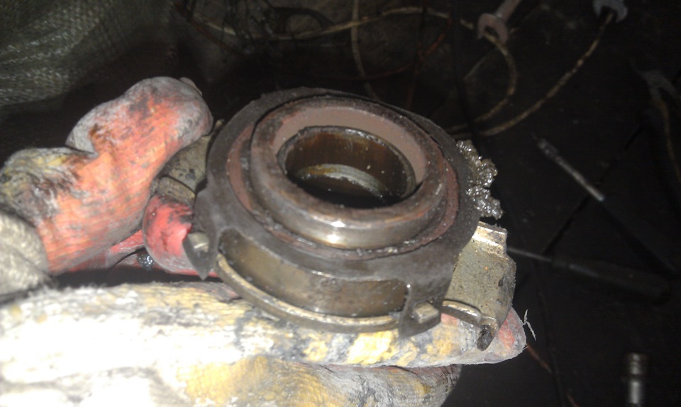

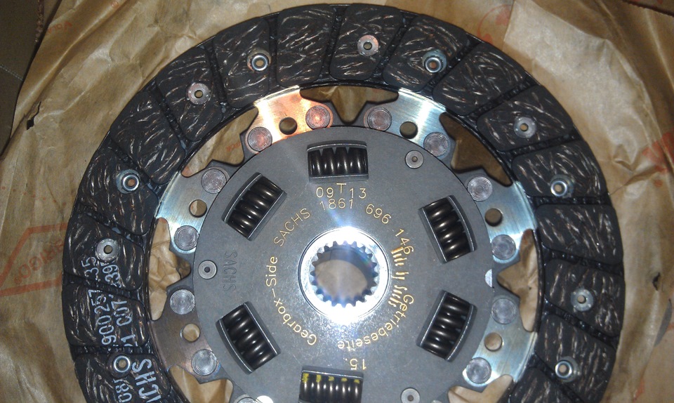

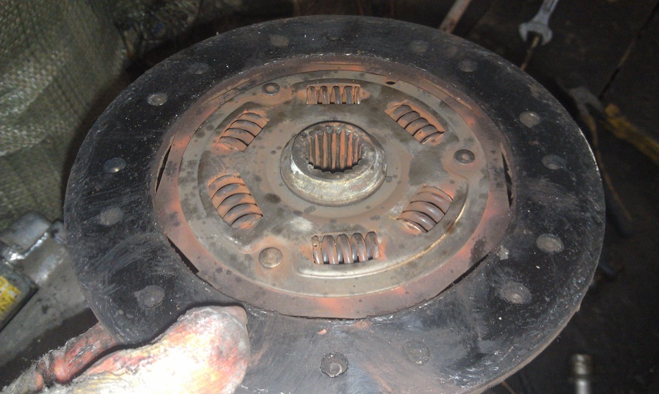

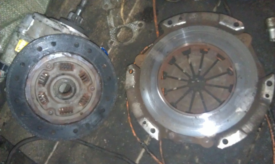

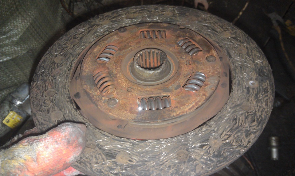

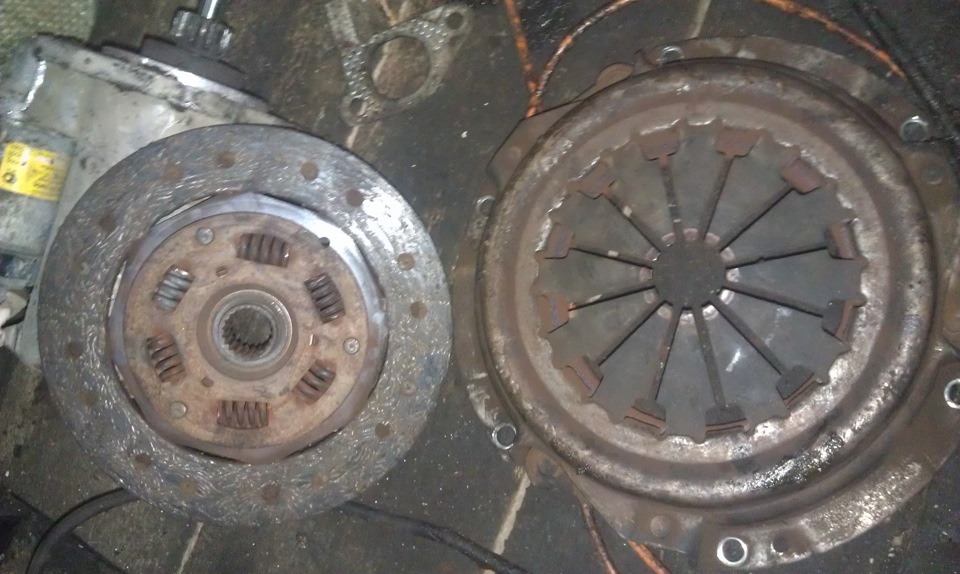

3 — Меняем сцепление. Тупо откручиваем 6 болтов на 8 от корзины. Главное — не слизать шляпки, головка должна быть нормальной. Нет. НОРМАЛЬНОЙ, НЕ Китайской. Центруем новую корзину и диск спец. оправкой (либо пластиковой — идет вместе со сцеплением, либо покупаем — стоит копейки). Оправка эта имитирует первичный вал коробки. Про выжимной тоже не забываем.
Вот и фоточки старого сцепления.

5 — Втыкаем коробку обратно (это потруднее, чем снять). Главное в этом пункте — попасть шлицами вала в шлицы ведомого диска. Если что-то куда-то не лезет — отверткой подкручиваем маховик, дабы шлицы совпали.

Забыл добавить: сцепу не жалею: зимой буксую, летом со шлифами трогаюсь. Один-единственный минус: в морозы -25/-30 немного пищит ПЛАСТИКОВЫЙ выжимной. Но как прогреется — всё норм.
